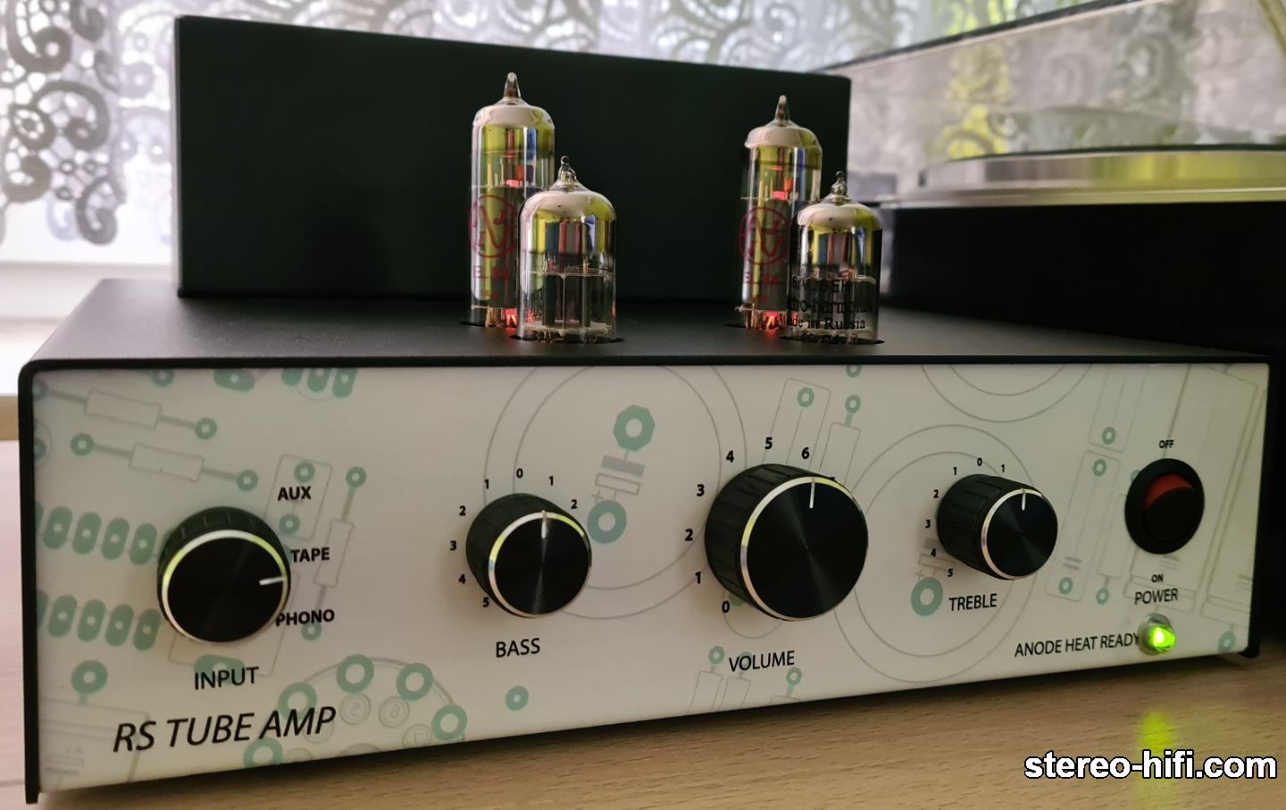

RS Tube Amp MK2
Zasilanie 230V
Moc wyjściowa: 2x7W 8ohm
Lampy sterujące: ECC85
Lampy mocy: EL84
Schemat:
Brzmienie wzmacniacza jest bardzo przyjemne, muzykalne ..po uruchomieniu nie miałem ochoty iść spać, zagubiłem się w poszukiwaniu kawałków które chciałem usłyszeć na tym sprzęcie. - wiadomo że to też przez fakt, że to coś własnoręcznie poskładałem do kupy i działa :)
W tej chwili stoi jako główny wzmacniacz w salonie, podłączony do kolumn Tannoy Mercury m3.
Do układu dołożyłem tylko selektor wejść przełączany jednym przyciskiem.
Obudowa jest z odzysku - wcześniej była dodatkową nagrzewnicą w samochodzie, dorobiłem jej tylko przedni panel. Obudowa nie jest docelowa, ale na razie pozwala na bezpieczne użytkowanie ;)
kilka rozbieranych fotek:
IMG_20200513_192421_00001.jpg.321ee06604b7d4b878daacaabc3b43da.jpg IMG_20200513_192627_00001.jpg.69180806279631dd396c167035f0d2e3.jpg IMG_20200515_201220_00001.jpg.9814f08c966258cae5d461bbd60640e2.jpg
  • +1 3
7W to nie jest dużo ale przy skutecznych zespołach głośnikowych wystarczy.
Szczerze mówiąc to martwiłem się trochę o niedobór mocy ale spokojnie wystarcza, głośniki mają 98dB a nawet jak chcę głośniej posłuchać to nie odkręcam więcej niż ~40% przy źródle CD
