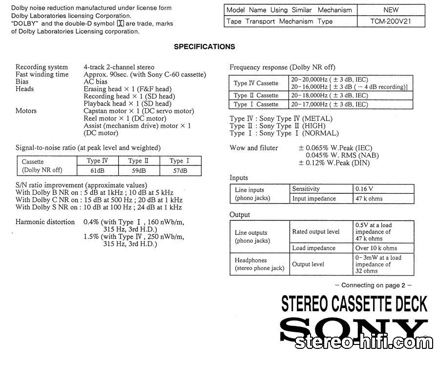

Motor: 1 x reel, 1 x capstan, 1 x assist
Noise Reduction: B, C, S
Headroom Extension: HX Pro
Frequency Response: 20Hz to 20kHz  (Metal tape)
Signal to Noise Ratio: 85dB  (dolby S)
Wow and Flutter: 0.05%
Input: 160mV (line)
Output: 0.5V (line)
Dimensions: 430 x 123 x 306mm
Weight: 4.8kg
Year: 1993

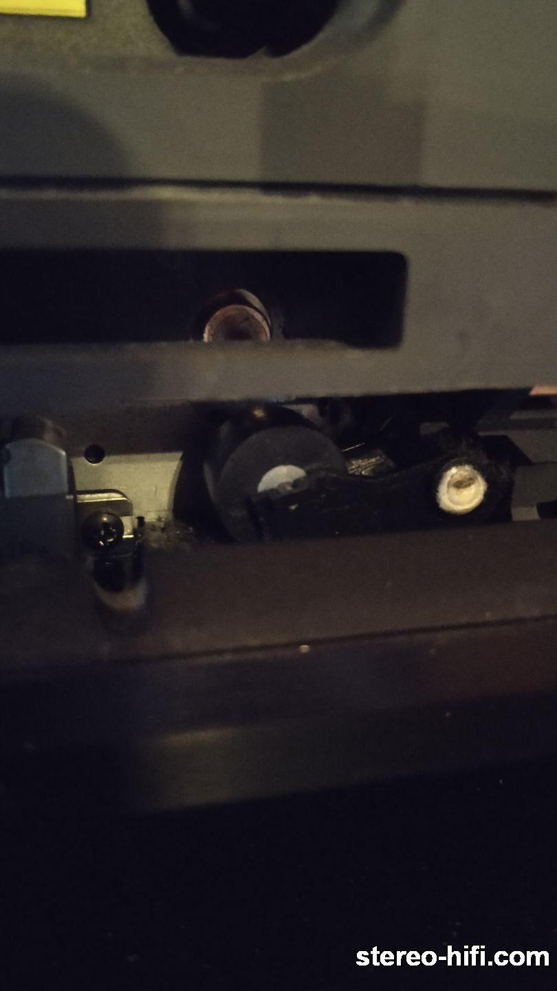

Anglik wystawił na ulicę jako tz."Wystawkę " Kolega wziął do domu i mi wysłał :) Prezentuję zdjęcia - Do wymiany pasek :( rozpad mi się w ręku Nic nie czyszczony taki był po otwarciu !!

Średnia półka, ale (prawie) wszystko mający deck. Wygląda na ładnie zachowany. Dopieścić i będzie świetny egzemplarz!
Jak to się mówi: "darowanemu koniowi ..." ;) Popracować trzeba będzie nad kieszenią i będzie deck lepiej wyglądać.
