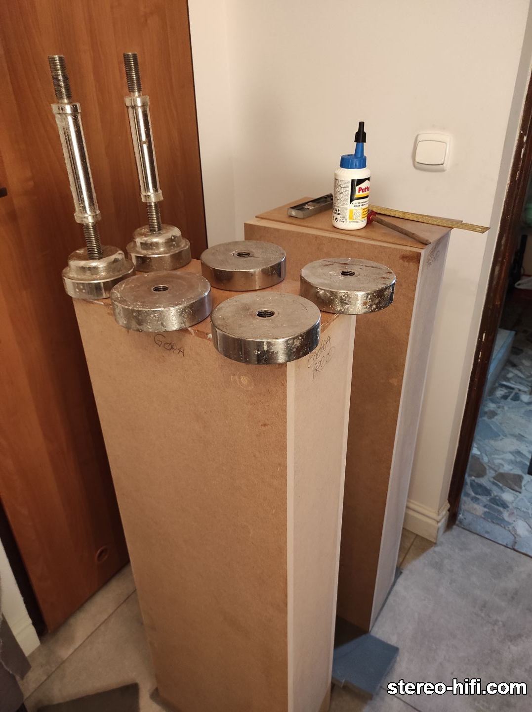

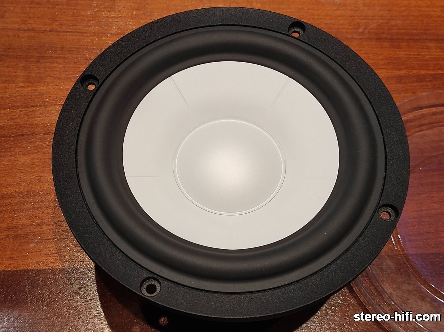

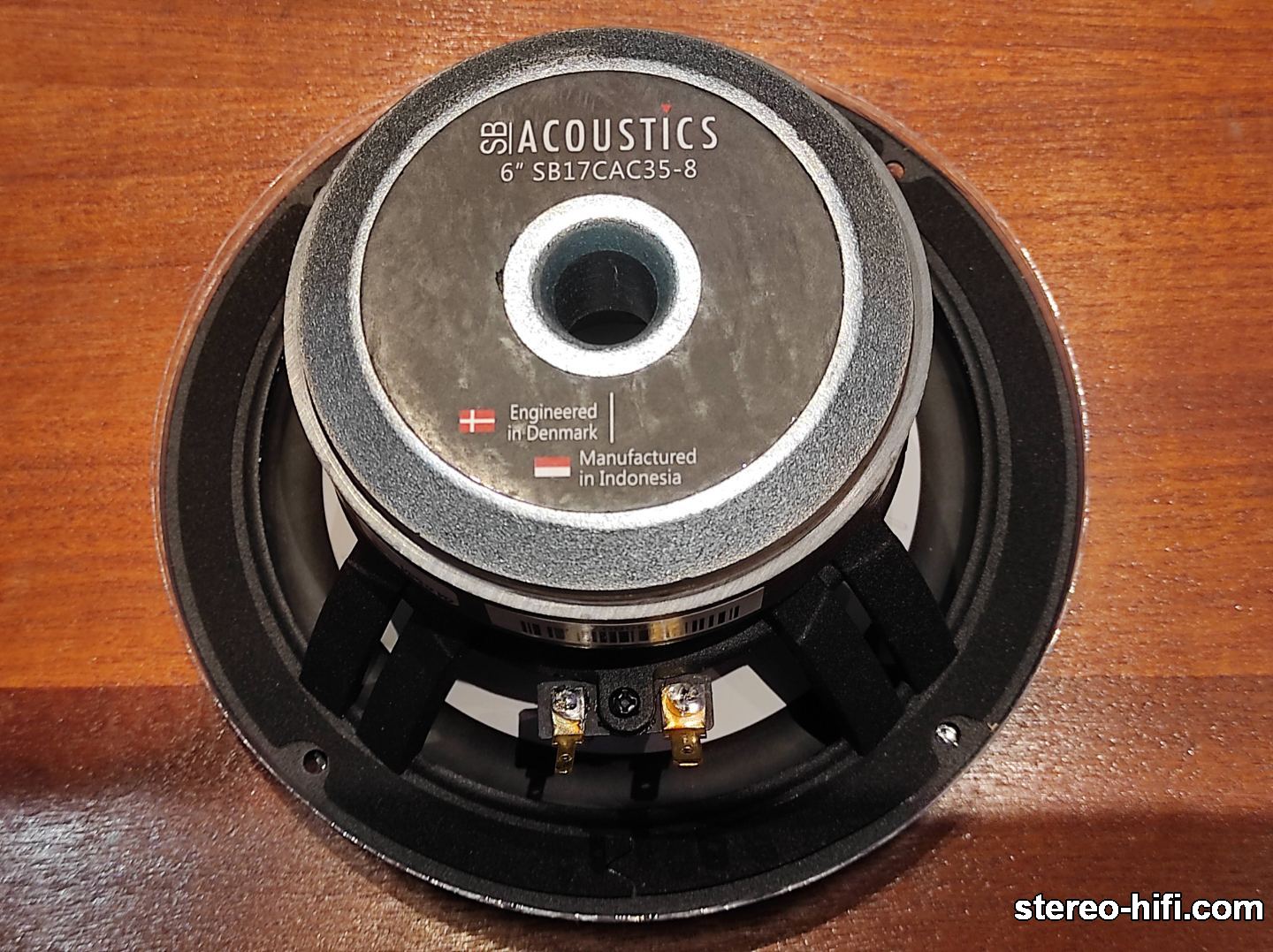

G.Moderator Jakub K Opublikowano 18 Czerwca 2020 G.Moderator Opublikowano 18 Czerwca 2020 Ponieważ trochę regeneracji zestawów Tonsila mam na sumieniu to pomyślałem że trzeba zrobić krok naprzód i zbudować coś na bazie ich głośników. Jednak spotkałem się z opiniami, że jeśli mam poświęcić nakład pracy i materiał na budowę od zera, to lepiej zastosować jakieś lepsze przetworniki. Po analizie tematu i prześledzeniu w sieci różnych projektów wybrałem na początek średnio skomplikowany bazujący na przetwornikach firmy SB Acoustics. Jest to zestaw 2,5 drożny, otwarty z bas refleksem. Gotowy projekt został policzony, sprawdzony i ciszy się dobrymi opiniami więc nie jest to zabawa całkiem w ciemno. Gotowy projekt w kilku odmianach ze wszystkimi szczegółami technicznymi można znaleźć na https://ssl.diyaudio.pl/forumdisplay.php/39-Projekty-kolumny Na ten moment pocięte formatki czekają na klejenie. Formatki zamawiałem w Leroy Merlin i Castoramie. Okazuje się że markety nie konkurują ze sobą i jak jeden ma płyty MDF to drugi ma HDF, jak jedni mają grubość 10mm to drudzy 18mm itd. Na szczęście oba markety mam dostępne. Koszt materiału to 200zł i jest to połowa kosztów w porównaniu do innych składów drewna gdzie chcieli kasować za całe płyty + za każdy metr cięcia. Teraz klejenie. Mam do dyspozycji klej vikol lub Pattex. Z moich ustaleń jakie poczyniłem z człowiekiem od regeneracji fortepianów wynika, że nie ma tu większej różnicy jaki klej się użyje choć skłaniał się do Pattexa ale raczej ze względu na to, że akurat tego zazwyczaj używał. Jeden expres drugi wodoodporny. Ponieważ front będzie klejony z 2 wartw: MDF18 + MDF10 to przydałaby się prasa, ale będę musiał poradzić większą ilością ścisków. Reszta płyt będzie klejona do czoła i tu powinny wystarczyć po 2-4 ściski stolarskie. 1 2
