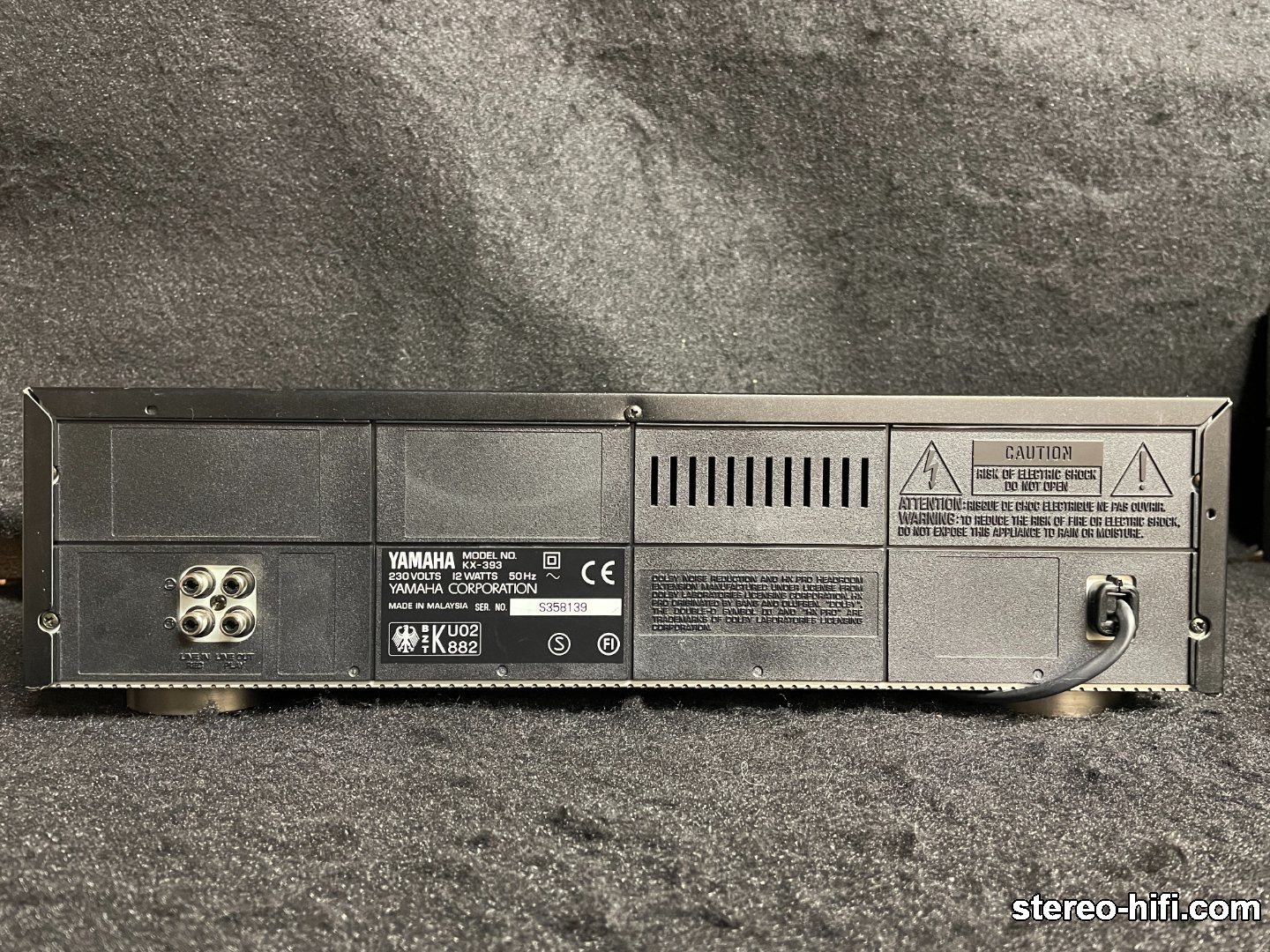

YAMAHA KX-393 Stereo Cassette Deck (1998-06)
Specifications:
Tape Speed: 4.76 cm/s
Motor: DC servo
Noise Reduction: B, C
Headroom Extension: HX Pro
Frequency Response: 20Hz to 19kHz  (Metal tape)
Signal to Noise Ratio: 74dB  (dolby C)
Wow and Flutter: 0.07%
Input: 100mV (line)
Output: 0.57V (line)
Dimensions: 435 x 125.5 x 283mm
Weight: 4.4kg
Year: 1998

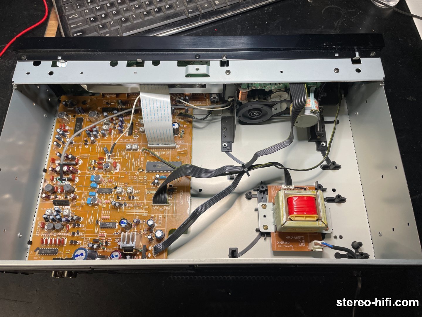

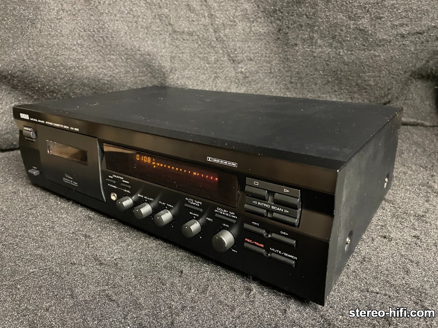

Moja pierwsza Yamaha. Podobno ostatni z porządnych produkowanych magnetofonów z epoki starożytnej. Całość sprawia dość solidne wrażenie.  Przyjemny wyświetlacz. Waży całkiem sporo jak na ostatniego Mohikanina. W środku biedy nie ma, kondensatory Elna Cerafine...

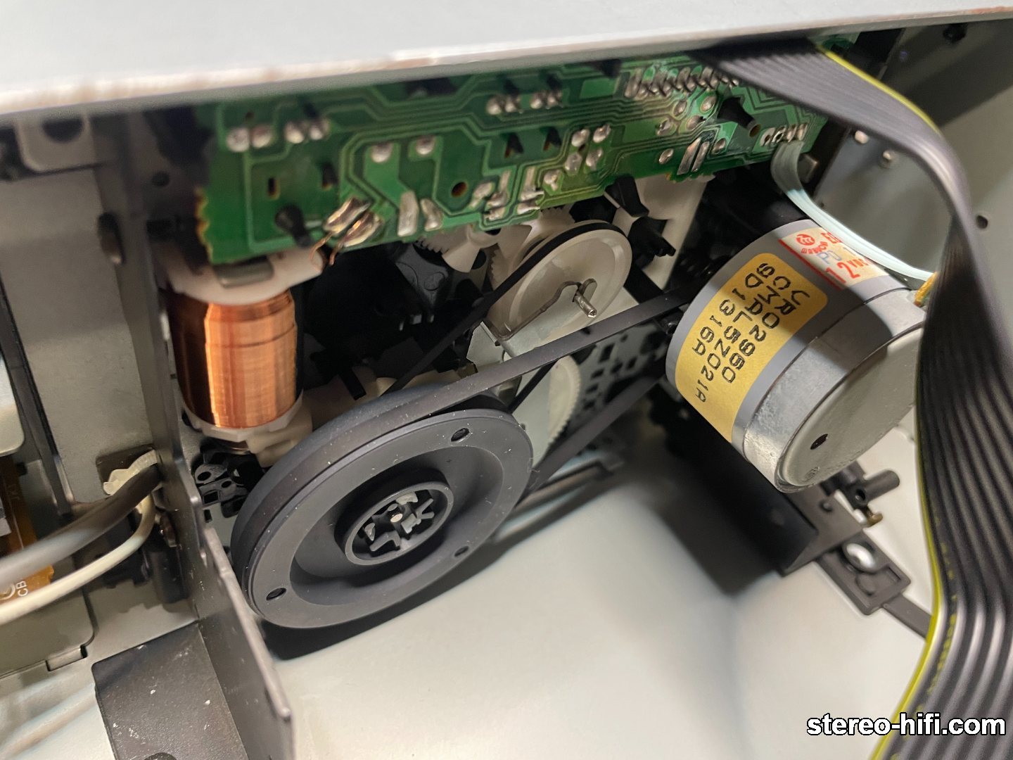

Mechanizm dość budżetowy ale i tak o niebo lepszy niż obecnie produkowany Tanashin. Paski oryginalne. Wystarczyło czyszczenie toru audio.
Dźwiękowo szału nie ma ale jest poprawnie, może trochę za mało basu.  Ale być może to ostatni magnetofon jaki przetrwa: jako najmłodszy i mało skomplikowany. Z sentymentu kupiłem, w sumie to nie wiedziałem, ze tak długo były produkowane...
Funkcja PlayTrim działa genialne, nawet lepiej niż w NAD-ach. Do tego regulacja BIAS-u i auto kalibracja nagrywania. Czego chcieć więcej...

Mechanizm w środku:

Elektronika:
