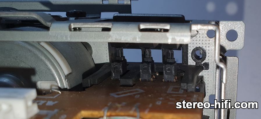

Deck Kupiony z ogłoszenia OLX za 35zł jako niesprawny ze względu na brak możliwości zamknięcia kieszeni po włożeniu kasety (okazało się, że ułamany był uchwyt podtrzymujący kasetę w kieszeni).
Rozebrałem go w celu wyczyszczenia.
20200727_081244.jpg.5813a218665b14bbbf255cdeef8403ba.jpgIMG_1382.JPG.3d64c89e6c70db01bd8057b0712add16.JPG20200727_075610.jpg.b018215a26494d82dae5a789a1591f5d.jpg
Po wyczyszczeniu okazało się, że głowica jest w dobrym stanie jednak pasek i rolka wymaga wymiany.
Zamówiłem pasek i rolkę od Pana z Rabki.
Dopiero dzisiaj założyłem pasek i rolkę oraz złożyłem decka.
Teraz zostanie ustawienie głowicy według taśmy forumowej i regulacja.
Tak na szybko wrzuciłem jakąś żelazówke  i sprawdziłem czy działa AutoBLE no i działa.
Po zrobieniu regulacji sprawdzę jak nagrywa.
