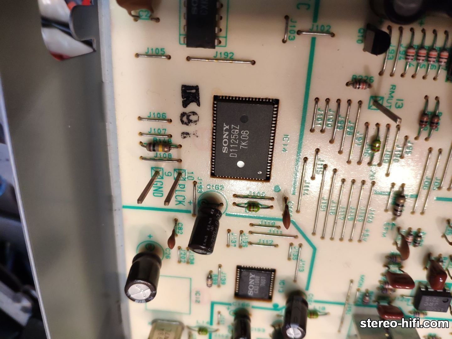

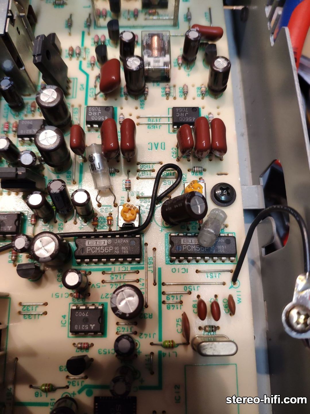

CodeBoy Opublikowano 18 Października 2020 Autor Opublikowano 18 Października 2020 Jeśli chcesz zobaczyć zdjęcie, zaloguj się lub zarejestruj nowe konto Kenwood DP-880SG Specifications Disc format: CD Digital converter: 2 x PCM56P CD Mechanism: TOPH7815 Frequency response: 4Hz to 20kHz Signal to Noise Ratio: 100dB Channel separation: 100dB Total harmonic distortion: 0.003% Line output: 2V Digital outputs: coaxial Dimensions: 440 x 104 x 313mm Weight: 5.4kg Accessories: RC-P880SG remote control Year: 1988 Jeśli chcesz zobaczyć zdjęcie, zaloguj się lub zarejestruj nowe konto Jeśli chcesz zobaczyć zdjęcie, zaloguj się lub zarejestruj nowe konto Jeśli chcesz zobaczyć zdjęcie, zaloguj się lub zarejestruj nowe konto Jeśli chcesz zobaczyć zdjęcie, zaloguj się lub zarejestruj nowe konto Jeśli chcesz zobaczyć zdjęcie, zaloguj się lub zarejestruj nowe konto
CodeBoy Opublikowano 18 Października 2020 Opublikowano 18 Października 2020 Mam taki odtwarzacz, w sumie to już drugi i w drugim zauważam pewną prawidłowość/ A mianowicie że ma problem z odtwarzaniem współczesnych płyt CD. Mianowicie wygląda to tak że albo się zacina i przeskakuje (poprzedni egzemplarz) albo jak obecny się jąka, nie dzieje się to na całej płycie a np po ok 2 minutach od początku płyty. Jak wsadzam płytę z lat 2010 porządną grubą to wszystko odtwarza poprawnie. Czy spotkaliście się z takimi przypadkami niekoniecznie w tym modelu. Płyta nowa to z tego roku tłoczenie, w innym odtwarzaczu współczesnym jest odtwarzana poprawnie. 1
Admin sherlock Opublikowano 18 Października 2020 Admin Opublikowano 18 Października 2020 Dawno temu jeden z moich odtwarzaczy CD miał problemy z odczytem płyt po pewnym czasie od rozpoczęcia odtwarzania. Przyczyna tkwiła w niecentryczności otworu lub braku wyważenia. Płyta kolebała się na boki i głowica nie była w stanie śledzić dobrze ściezki
