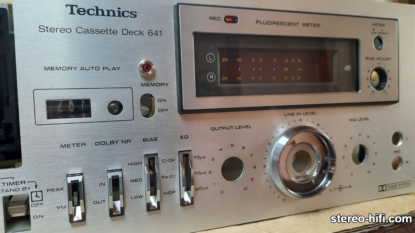

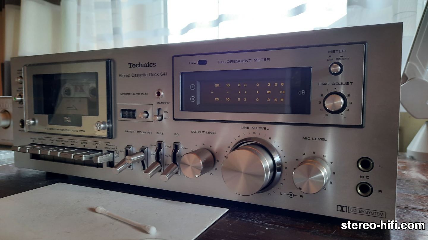

Przedstawiam kolejny ze swoich skarbów, tym razem pancerny Technics RS-641 wyprodukowany pod koniec lat 70. Jest to jeden z pierwszych decków tej marki z fluorescencyjnym wyświetlaczem. Do jego najciekawszych funkcji można zaliczyć przełącznik trybu działania wyświetlacza VU/peak, regulację biasu oraz znany wszystkim posiadaczom Technicsów music selector. Z racji mechanicznej natury decka music selector działa nieco inaczej, gdyż zatrzymuje on wyszukiwanie po napotkaniu przerwy (nowsze modele szukają do znalezienia początku kolejnego utworu). Funkcja zatrzymywania podczas wyszukiwania realizowana jest przez elektromagnes, umieszczony na tylnej ściance mechanizmu. W razie potrzeby można wyłączyć tę funkcję przyciskiem po lewej stronie. Przy otwieraniu kieszeni kaseta jest lekko wysuwana do góry - taki bajer, ułatwia żąglerkę kasetami :)
W decku zamontowana jest fabryczna, stożkowa głowica HPF, niezwykle trwała, na którą swego czasu podobno była udzielana 10-letnia gwarancja. Trzeba przyznać, że nadal wygląda jak nowa.
Oczywiście nabyłem tego decka w kiepskim stanie, więc zajęło mi nieco czasu przywrócenie go do życia.

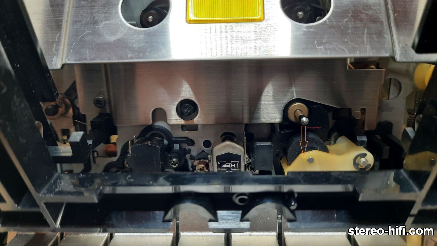

  • poprawa naciągu taśmy na szpulce lewej w czasie odtwarzania (było słyszalne drżenie dźwięku - flutter), luźna szpulka powodowała też wciąganie taśmy, szczególnie upodobał sobie początki taśm C90;

Ładny deck, ale tego typu mechanizmy ("na pedały") nie wzbudzają mojego entuzjazmu ?
Po oczyszczeniu działa bardzo przyzwoicie, gdyby chodził za lekko, to by nie pasowało do reszty. Jego waga chyba nie jest przypadkowa - przynajmniej nie odsuwa się przy włączaniu funkcji ;)
Ten deck dodatkowo posiada hamulec na kole zamachowym i silnik nie pracuje w trybie oczekiwania. Osobiście wolę jak silnik jednak pracuje, unikamy wtedy momentu po wciśnięciu play, zanim silnik wejdzie na obroty. Pewnie nie ma to też najlepszego wpływu na same taśmy. Myślałem nawet o małej przeróbce, ale stwierdziłem że szkoda takiego klasyka, używam więc małego workarounda i zapuszczam z pauzy :)
