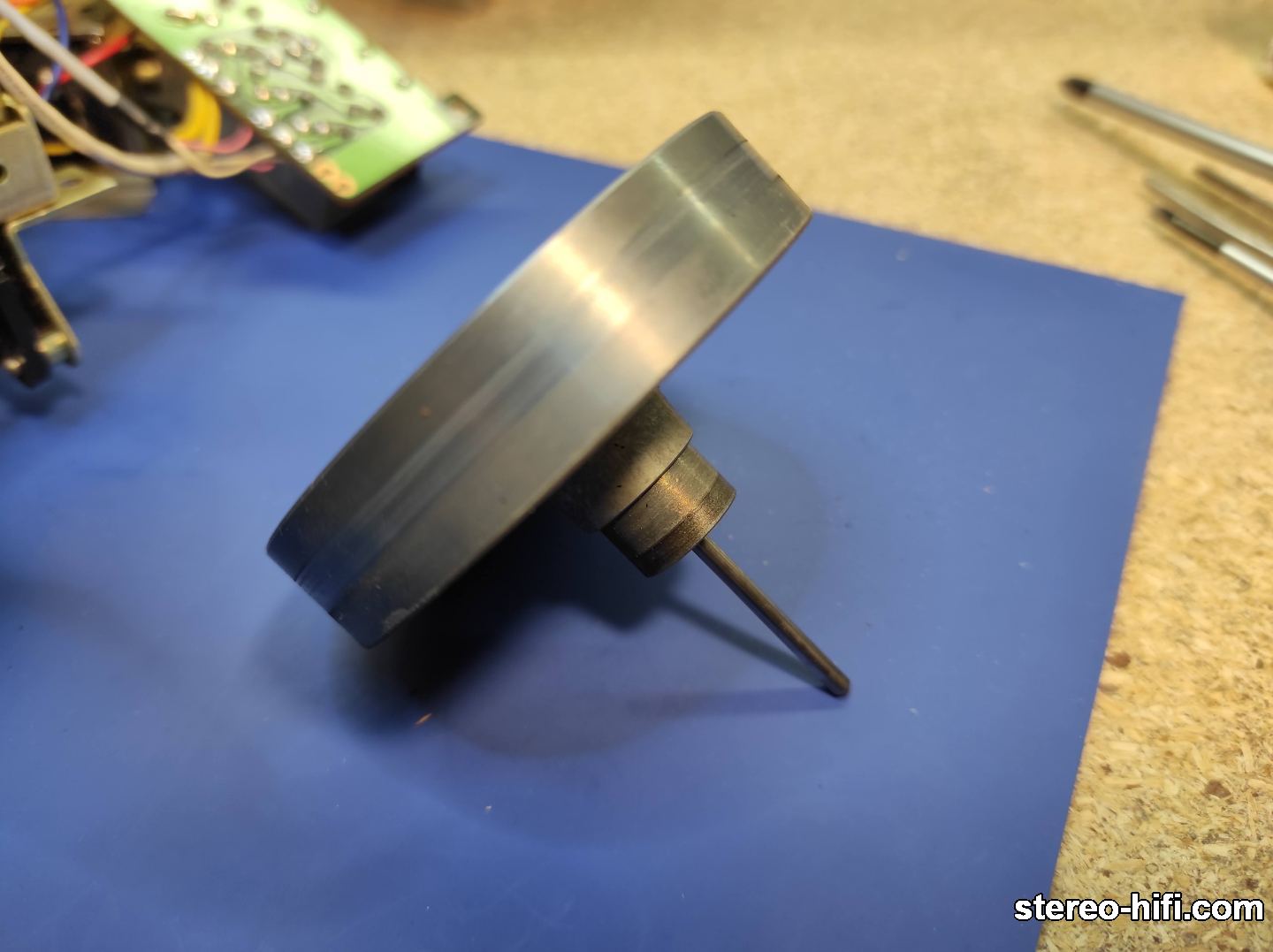

Największa walka była z wymianą bieżni idlera o czy wspominałem już w wątku ogólnym "decki kasetowe - kafejka". Musiałem dorabiać z gumy NBR o grubości 2mm. Trochę kłopotu sprawiło znalezienie odpowiednich żarówek do wskaźników ale i to dało się ogarnąć - zastosowałem żarówki samochodowe T1 12V 40mA 4mm (które w rzeczywistości okazało się że mają 30mA).

Sporo precyzyjnej roboty, a to rolka z zaschniętym smarem, a to szukanie odpowiednich żarówek albo gumy na idler, tu przesyłka tu coś jeszcze i deck dwa tygodnie na warsztacie ;) Trochę kombinacji było z produkcję idlera żeby otwór był centryczny. Parę nieudanych prób i się udało.
