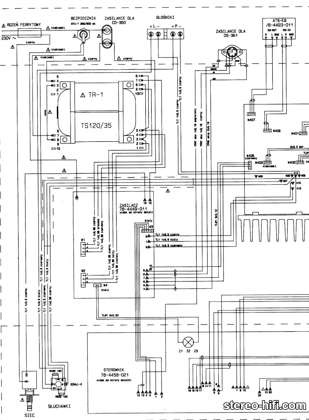

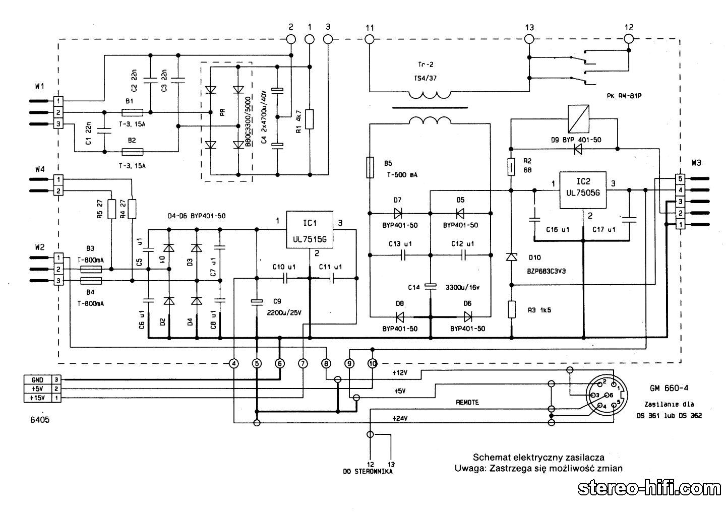

Zasilanie z Eltra ATS360/361 i ATS-361„Gama”, lub zespołu zewnętrznych zasilaczy stabilizowanych (na 5 V, 12 V i 24 V), podłączonych zgodnie ze schematem ideowym.

Miejsce na przyłączenie zewnętrznego zasilania.
