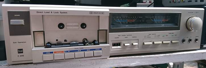

nano, Dual C816 jest coś wart? Mam Możliwość zakupu może za niewielkie pieniądze tyle tyko,że jest uszkodzony w ten sposób, że mechanizm jest jakby cały czas włączony. Nie można włożyć kasety bo gumowa rolka dociśnięta jest do metalowego bolca. Po podłączeniu do zasilania mimo dociśniętej rolki do bolca rolka się nie obraca.

Jeżeli mostek jest cały czas podniesiony to na pewno jest rolka do wymiany i najprawdopodobniej ten bolec jest scentrowany i bez wymiany się nie obejdzie.
Nano kiedyś miał taki przypadek z NAD'em i długo z tym walczył
Ale to niech on się wypowie
