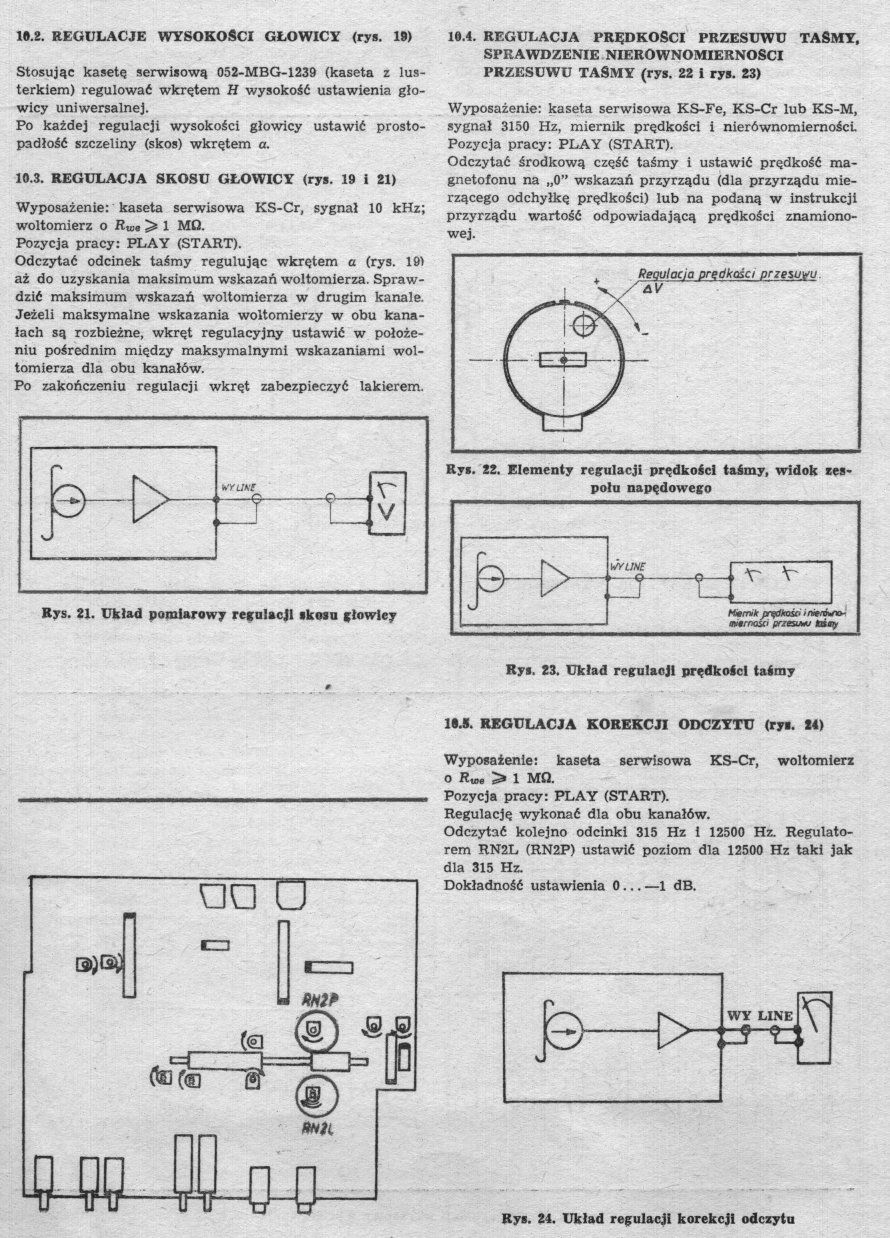

Technika ustawiania skosu głowicy.
Co jest Waszym zdaniem lepszą metodą?  Czy ustawienie zgodności faz czy znalezienie najwyzszej amplitudy? Zakladam, że kazda glowica obarczona jest błędem wykonania i szczeliny nie leżą na jednej linii.
Dodam, że wlasny pogląd mam ale ciekaw jestem co myślicie.
Ja osobiście zawsze uważałem, że ważniejsze jest ustawienie na max sygnału bo faza może być przesunięta delikatnie ze względu na rozrzut parametrów głowicy. A przy regulacji na zgodność faz czy to patrząc na pokrycie się wykresów czy na krzywe Lissajous w trybie XY, niestety widać że nieraz tracimy na poziomie sygnału czyli odjeżdżamy ze skosem na rzecz zgodności faz. No ale generalnie teraz po konsultacji z Wojtkiem ustawiam na krzywe chociaż mi bardziej sensowne wydaje się ustawianie na max sygnału.
Również jestem tego zdania. Dodam jeszcze, że zakładając że nasze 2 decki maja rozne bledy wykonania głowicy i ustawimy je zgodnie fazowo z sygnałem taśmy serwisowej to nagrany material na jednym i odtwarzany na drugim moze byc obarczony sporym bledem poziomu sygnalu. Wydaje mi się,  że ustawiajac na max sygnału otrzymujemy polozenie szczelin najbardziej rownolegle do strumienia zapisu na tasmie magnetycznej.
