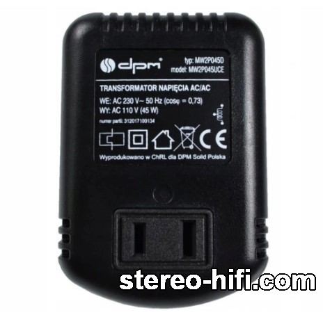

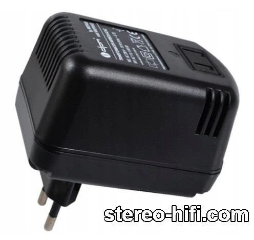

Ja mam dwa urządzenia z Japonii: gramofon i decka Luxmana. Zasilam czymś takim:
