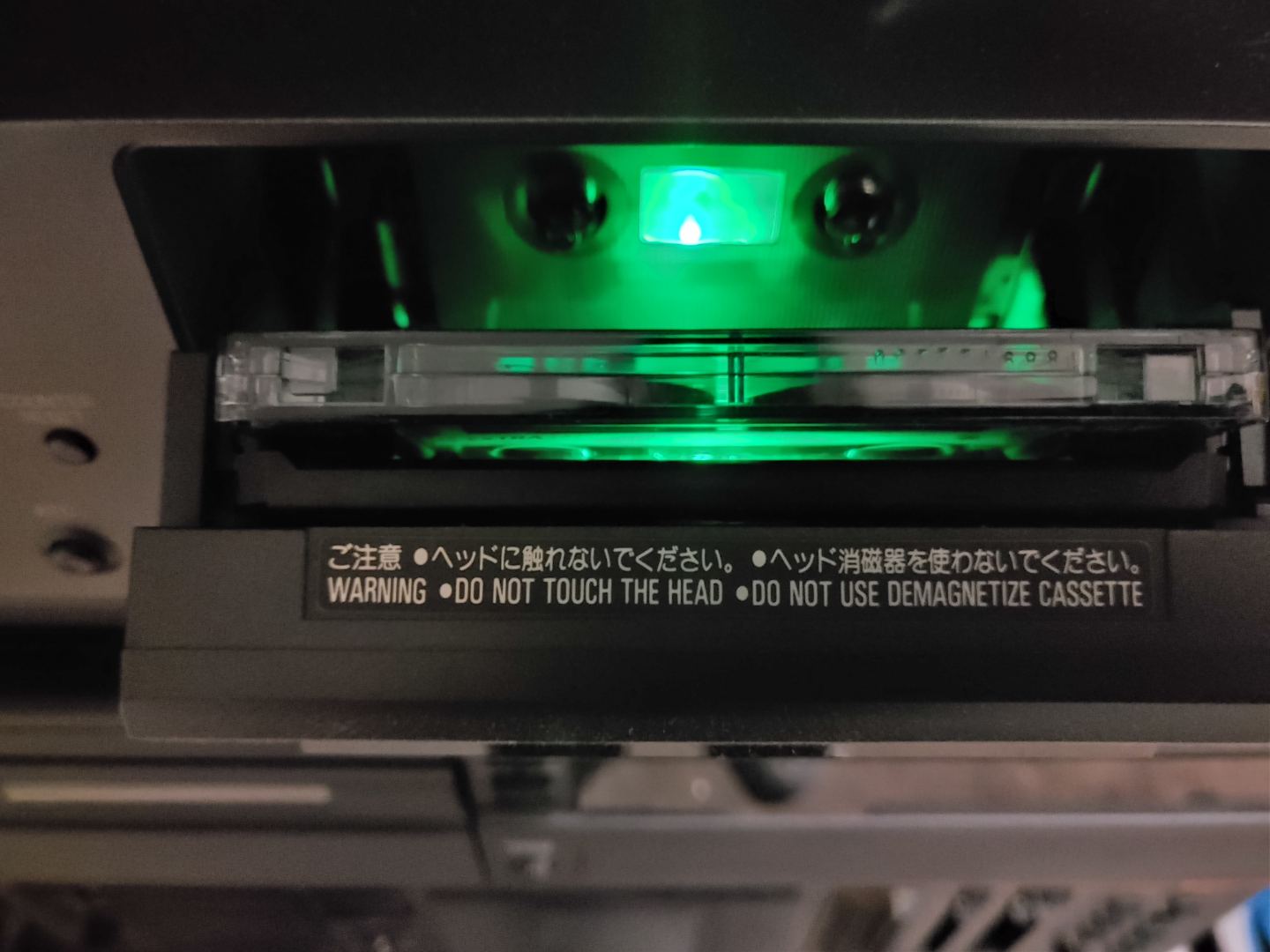

Do tego zestawu wzorniczo pasowałoby dać decka z serii RS-BX6xx. Nie wyjdzie drogo. Albo też RS-BX707/727. RS-BX747 to jakaś porażka dźwiękowa i ceny zaczynają być "niemiłe", nie mówiąc już o deckach z serii 8xx. Seria RS-AZx w mojej ocenie odpada ze względu na głowice magnetorezystywne. W przypadku ich awarii pozostaje zakup dawcy z taką głowicą i wielka niewiadoma co do jej stanu. W tradycyjnym decku zawsze dopasujemy jakąś głowicę.
