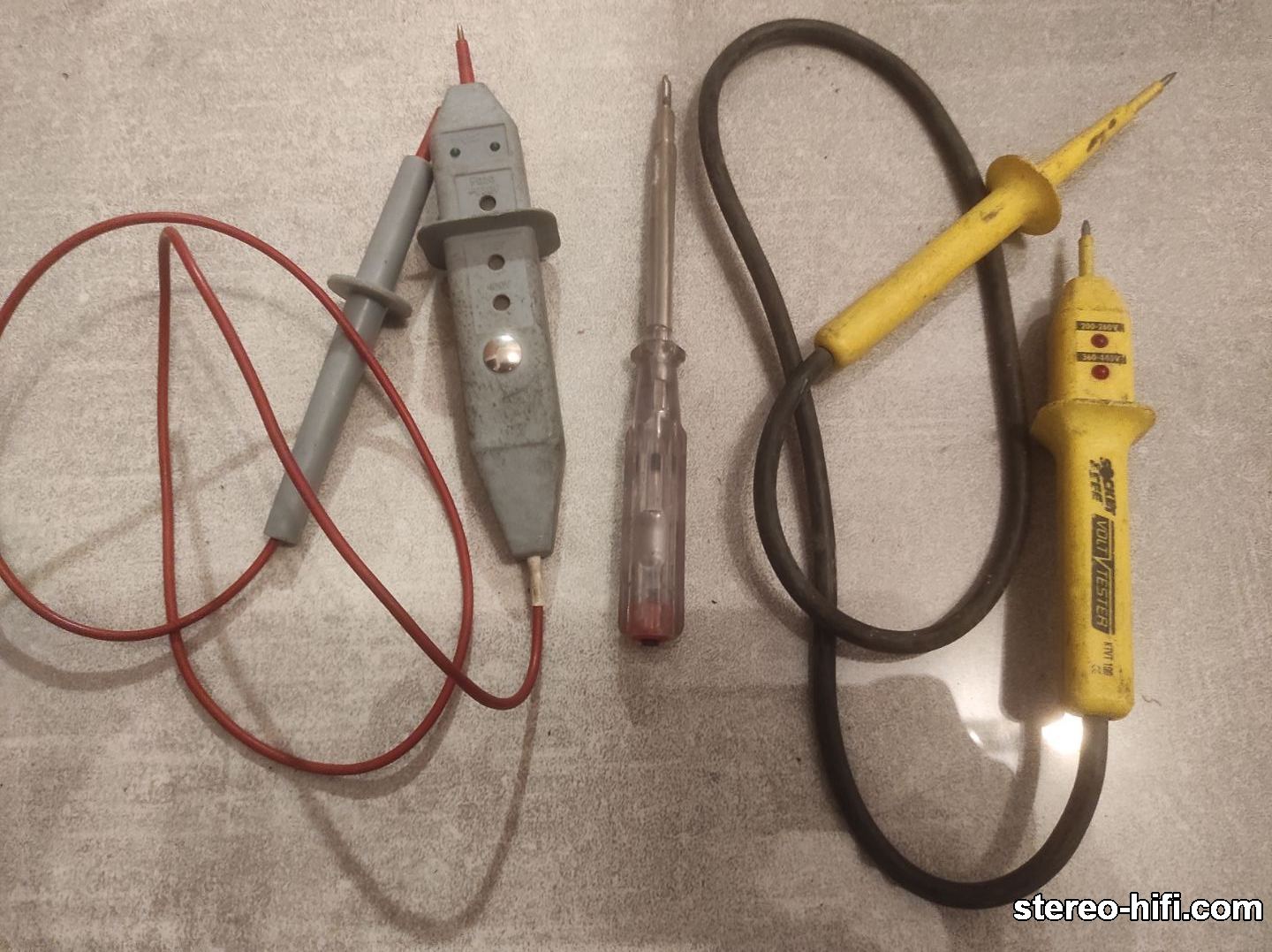

Witam, przywracam właśnie do życia ZRK M9115 i całkiem przypadkowo odkryłem, że tradycyjny próbnik napięcia żarzy się po dotknięciu obudowy gdy magnetofon jest włączony. Po dotknięciu np. brodą czuć delikatne mrowienie. Podobnie wygląda to w M9108, a przecież konstrukcyjnie to bardzo zbliżone urządzenia. Sytuacja taka nie występuje po wpięciu wtyczki do gniazda 230V w odwrotną stronę. Czy może mi ktoś powiedzieć czy to normalne/pożądane zjawisko? Co może odpowiadać za taką sytuację?

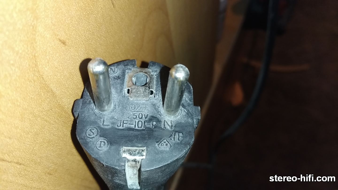

Dzięki za szybką odpowiedź, jedyny znak szczególny to dziubek przy samym kablu - jeśli jest do góry, to problemu nie ma :) (oczywiście faza w gniazdku po lewej stronie)
