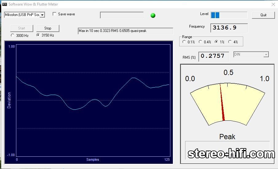

Deck uratowany od śmieci, niestety nie mam do niego żadnej serwisówki ani danych fabrycznych. W związku z tym oprócz standardowego serwisu paskowego i czyszczenia, sprawdziłem prędkość przesuwu taśmy, poziom zera dB oraz ustawiłem skos głowicy. Deck miał uszkodzone kółko napędu szuflady, które zostało dorobione na drukarce 3D - tutaj info na ten temat.

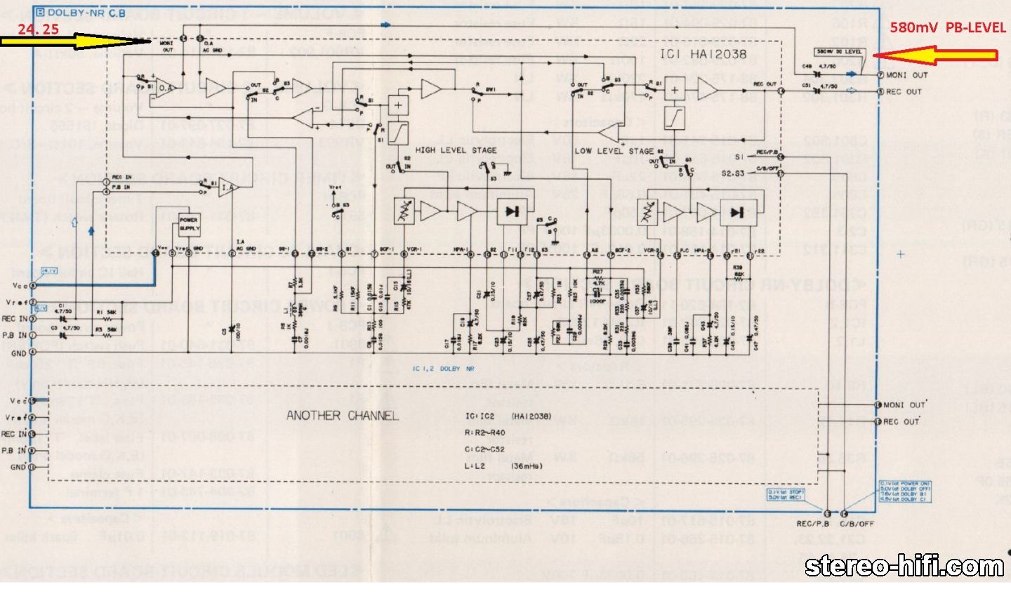

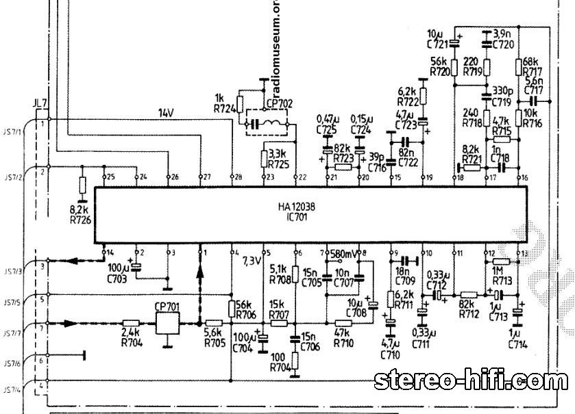

16 godzin temu, Jakub K napisał:
poziom zera dB
HA12038 - 580mV na wyprowadzeniu 24 przy odtwarzaniu kasety z sygnałem Dolby
  • Moderator
Nie mam kasety z sygnałem Dolby ale sprawdzę z ciekawości jakie tam są napięcia.
