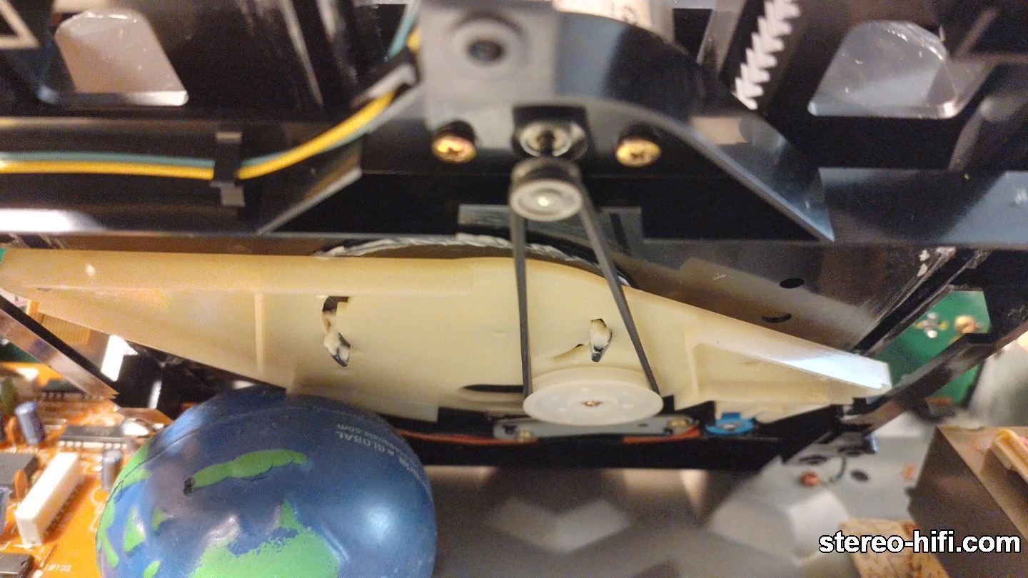

Dobra troszkę o nim. Troszeczke trzeszczy potencjometr wyjścia słuchawkowego - pewnie długo stał nieużywany, bo po parunastu przekręceniach jest dużo lepiej - prawie brak trzasków. pewnie kiedyś go wyczyszczę, jak będzie mocno doskwierał. Po odstaniu przez weekend za pierwszym razem tacka nie wyjechała, trzeba była drapnąć pazurkiem, ale potem juz działał za każdym razem. Pewnie pasek tacki do wymiany lub kółka do odtłuszczenia. mam na to patent aby nie wymieniac paska jezlei nie jest całkiem sparciały ( dwa zwoje cienkiej taśmy izolacyjnej na kółko silniczka i tacka wyjezdża jak nalezy.
