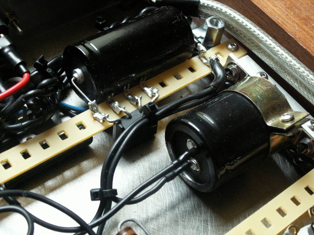

Budowa:
-złocone gniazdo wejściowe
-rodowane gniazdo zasilania
-kierunkowy kabel sygnałowy od wejścia do potka
-srebrna lica w teflonie
-kondensatory PIO K40U-9
-rezystory Allen Bradley
-zerowe sprzężenie zwrotne, klasa A
-bardzo solidne, ceramiczne i złocone gniazda lamp
-obudowa z olejowanego, litego drewna merbau
-górna i dolna płyta ze szczotkowanej stali kwasoodpornej

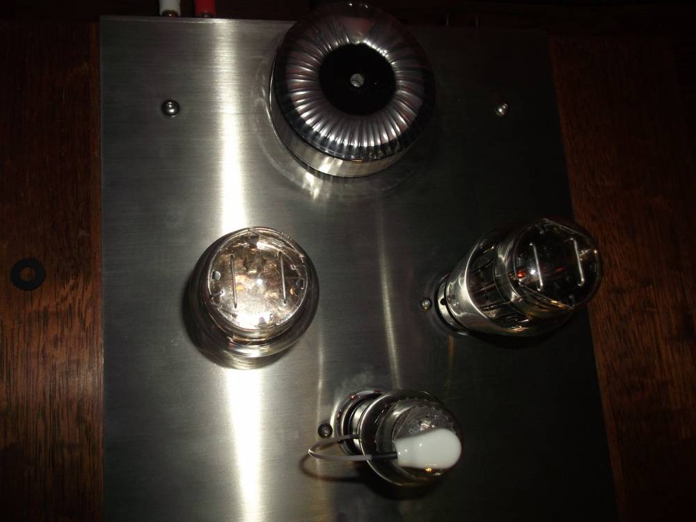

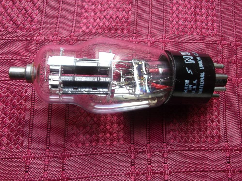

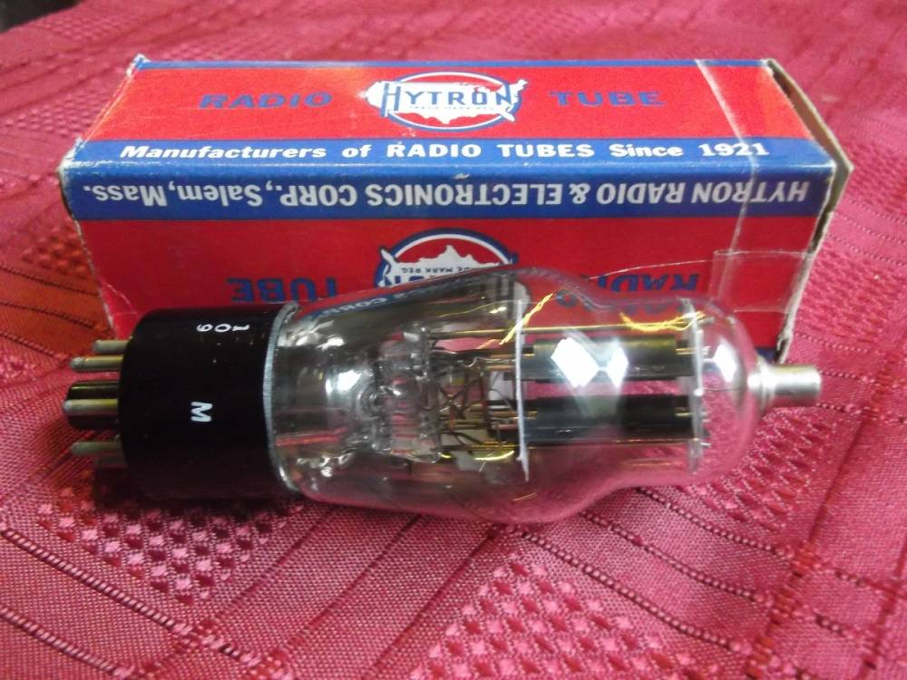

W egzemplarzu, który otrzymałem są zastosowane lampy 6N13S oraz 6N8S. Obecnie driver 6F8G firmy Hytron, czasem National Union. Dźwiękowo wzmacniacz gra bardzo równym dźwiękiem. Żaden zakres pasma nie wybija się ponad pozostałe. Można słuchać przez długi czas bez zmęczenia. Obcowanie z tym wzmacniaczem dostarcza sporo przyjemności zarówno pod względem dźwiękowym jak i wzrokowym. U mnie współpracuje ze słuchawkami o impedancji 250 omów i napędza je w sposób zdecydowanie wystarczający, mimo że dla tej impedancji moc wynosi jakieś 100mW.
Wzmacniacz o wadze powyżej 10kg przyjechał w skrzyni ważącej coś około 20kg. Na drugiej fotce jeszcze w stanie 'dziewiczym", zaś na trzeciej wyposażony w pokrętło mojego autorstwa a z tyłu widać nową obudowę na transformator wykonaną ze stali kwasoodpornej. W drewnianej obudowie transformator jednak okrutnie się grzał.
