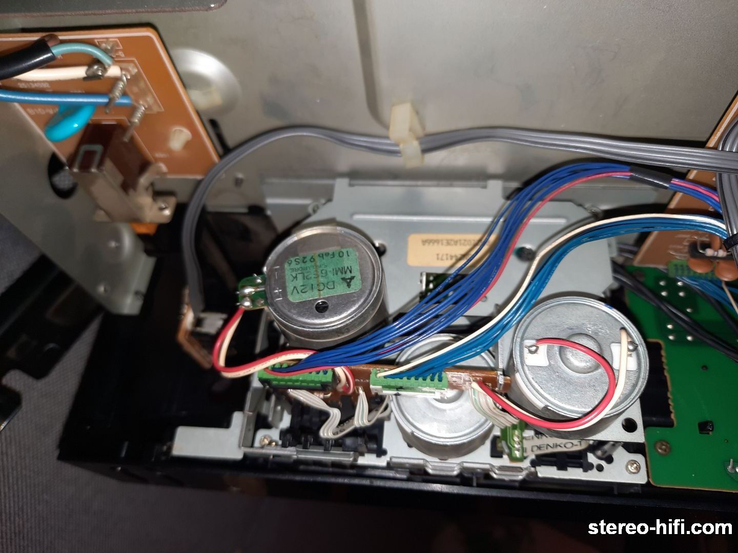

Jako że nałóg ma się w najlepsze, no to kupiłem takie cudo, niestety po wymianie pasków nadal nie chce gadać. Efekt jest taki że jak klikam play, to głowica (mostek) próbuje dojechać do taśmy 2x i nie może dojechać. Pytanie ktoś wie gdzie szukać usterki ? Tak będzie sesja zdjęciowa, ale najpierw bym chciał go ogarnąć, bo nigdy nie słuchałem nic z Onkyo :) Jako że to 3 silnikowiec, no to wiadomo że przewijanie działa, bo to inny silnik. Nie znalazłem do niego Service Manuala, ogólnie mało o nim informacji, a wygląda dość solidnie.

Jeśli to mechanizm Sankyo, to może być silnik pozytywki, który odpowiada też za podnoszenie mostka. Do regeneracji lub wymiany. Przerabiałem temat ostatnio w Naku BX-125.

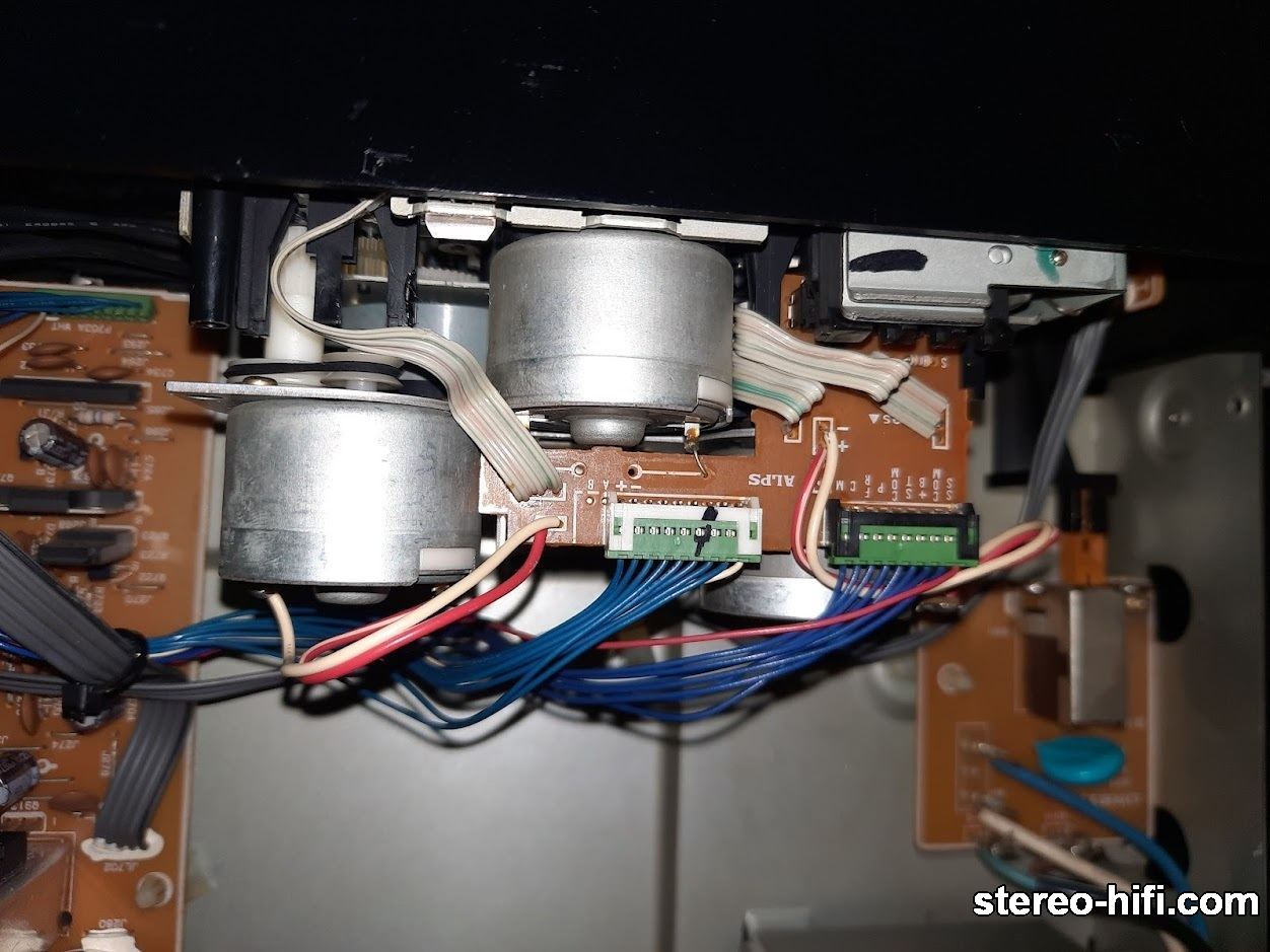

Na górze pisze ze Alps, ale moze to tyczyć tylko przełączników na górze.
