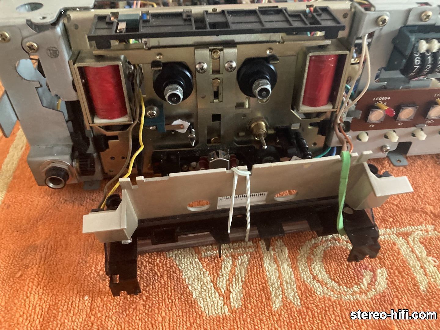

Może ktoś wie jak obejść system optyczny w tym decku,
Mam problem w funkcji play,wydaje się że lewy elektromagnes nie zawsze podciąga optymalnie do góry i chciałbym zobaczyć to z przodu mechanizmu.
Ta przypadłość polega ,że zębatka do przewijania nie jest odciągana od napędu w funkcji play.Mógłbym zrobić film telefonem ale niestety gdzieś podziałem hasło do logowania.Jak je odzyskać?

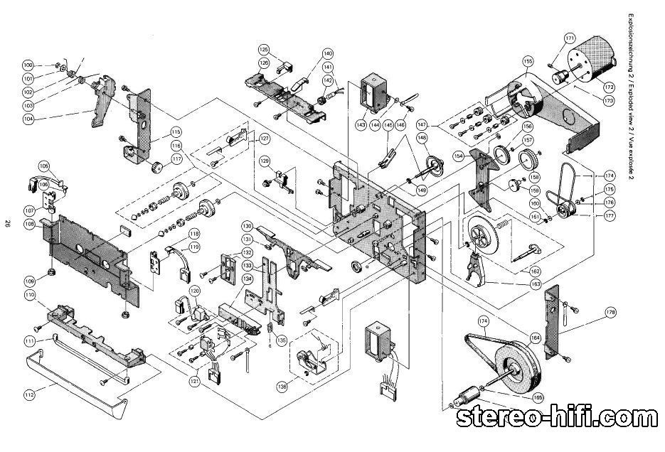

Dla ułatwienia chętnym do pomocy wklej fragment schematu z tym obwodem. o zaoszczędzi czasu w poszukiwaniu serwisówki i wspomnianego schematu obwodu.
