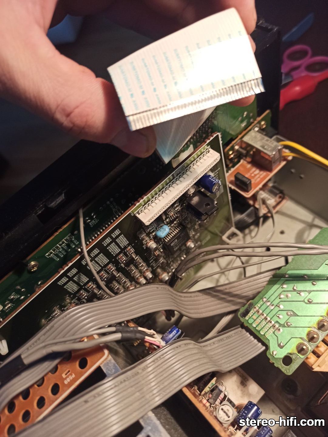

G.Moderator bilcor Opublikowano 6 Grudnia 2021 G.Moderator Opublikowano 6 Grudnia 2021 Sprawdź czy działa w trybach przestrzennych. Najczęstsze awarie do DSP do poprawienia lutowanie. Może pomoże a jak nie wymiana, nieopłacalna, bo 575 chodzą po 300, 3 godziny temu, dolar82 napisał: na innych kanałach brak stereo oraz trzasków Opisz jaśniej brak stereo to nic czy mono. Skoro nie ma nic to i nie ma trzasków. Możesz zaatakować go suszarką płytka jest, o ile pamiętam, pionowo za płytką wyświetlacza, trochę w lewo. Po wygrzaniu zdarza się reakcja.
