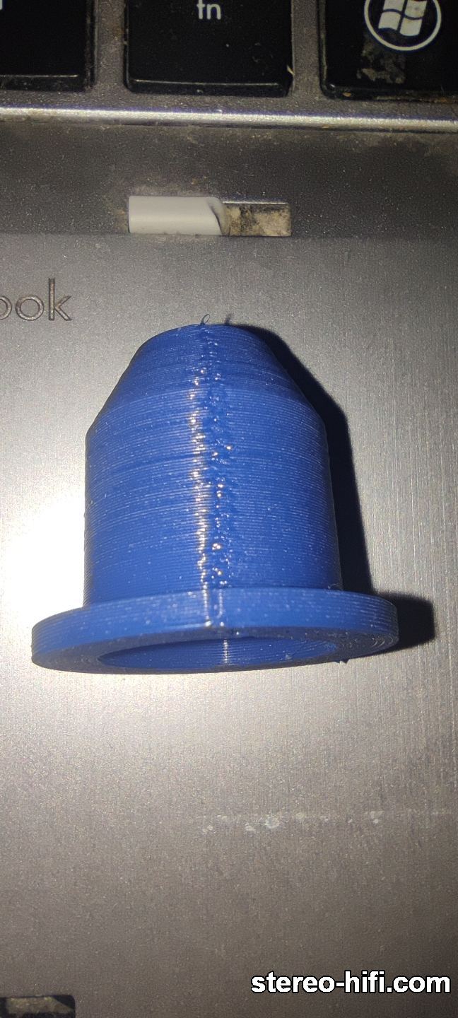

Stare gumki osłaniające sprężyny resorujące pokrywę skruszały. Tak więc postanowiłem coś dorobić w to miejsce. Największa trudność, nie zostawiłem strzępów starych gumek na wzór. Wydaje się że trafiłem z grubością i wysokością. Jest to wydrukowane na drukarce 3d, z gumy i jest elastyczne.
No ciekawostka ..... druk 3D i to na dodatek z gumy .... . Ciekawe jak sprawiałaby się rolka dociskowa w decku :)
Z rolką byłby o tyle problem, iż przy druku z wypełnieniem na powierzchni zostaje szew. Trzeba by pewnie szlifować. Dodatkowo w zależności od maszyny, może nie być idealnego koła. Natomiast jakiś odbój, okładzina hamulca, to powinno się sprawdzić. Jeśli dany kształt będzie można wydrukować.
