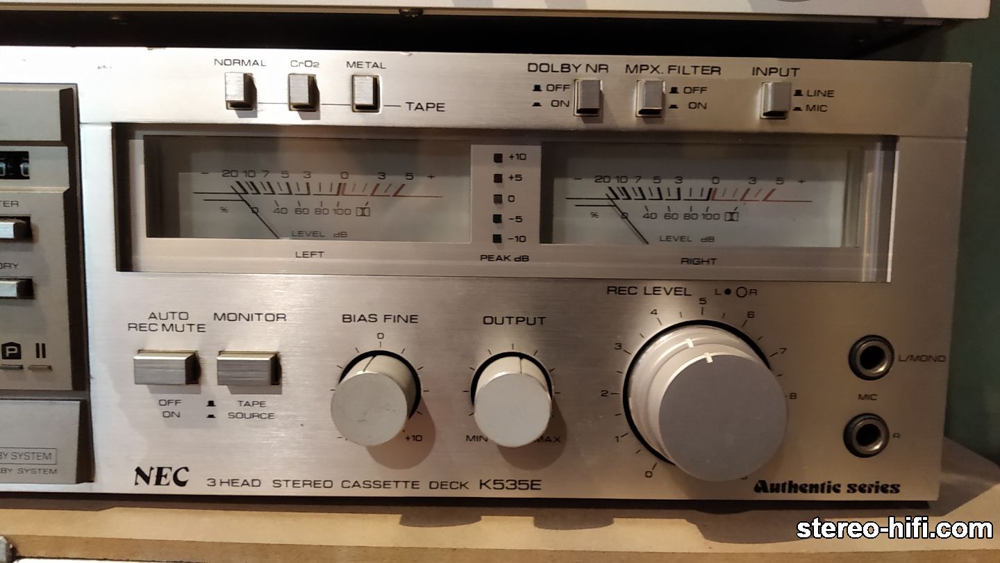

Świeży nabytek. Będzie trochę pracy przy nim. Podświetlenie prawego wskaźnika 'robione':zamiast jednej poziomej żarówki ktoś wmontował 3 mniejsze. Na szczęście mam z jakiegoś starego Akai identyczne to wstawię właściwą. Po włączeniu decka w słuchawkach słychać cichutkie brumienie. Typowy przydźwięk sieciowy. Odtwarza ładnie (pomijając to cichutkie brumienie, którego nie słychać gdy gra muzyka). Z nagrywaniem już większy problem. Nie kasuje poprzedniego zapisu, w prawym kanale jest stary zapis a w lewym nowy nałożony na stary. Przyjdzie kolej to się go zrobi.
