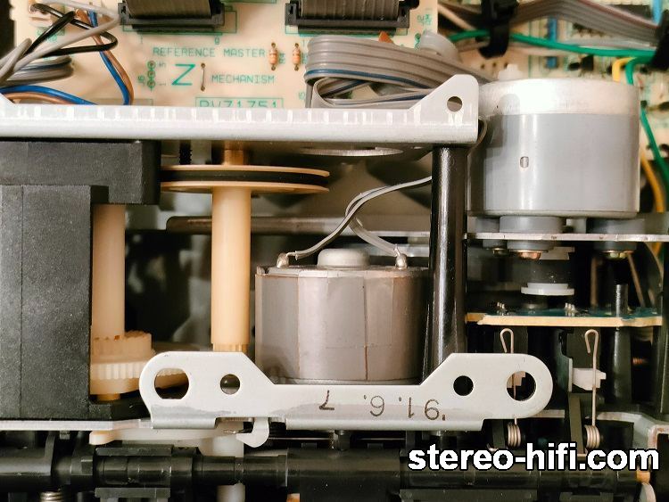

Mam z nim pewien problem , na szczęście tylko jeden ?. Słabo przewija do przodu , przewijanie w tył działa bez porównania lepiej.
  • 3 tygodnie później...

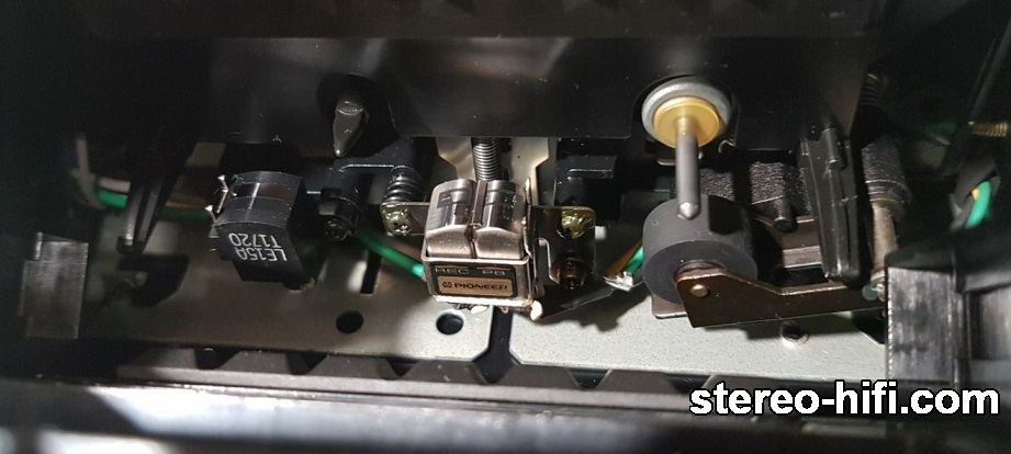

Witam wszystkich. Poradziłem sobie z problemem , wymieniłem gumkę idlera i przewija bez problemu. Niestety pojawił się kolejny problem. Otóż wkładam kasetę 60 minut i po odtworzeniu około 5 minut tak dla przykładu , zmieniam stronę i muzyka leci ale w zwolnionym tempie. Sprzedający zapewniał że paski wymieniał i faktycznie wyglądały na nowe niewiele używane. Dodatkowo wymieniłem rolkę dociskową. Najlepsze na koniec. Jak kaseta gra ciągle od początku do końca wszystko jest ok. Sam nie wiem co może być przyczyną .
