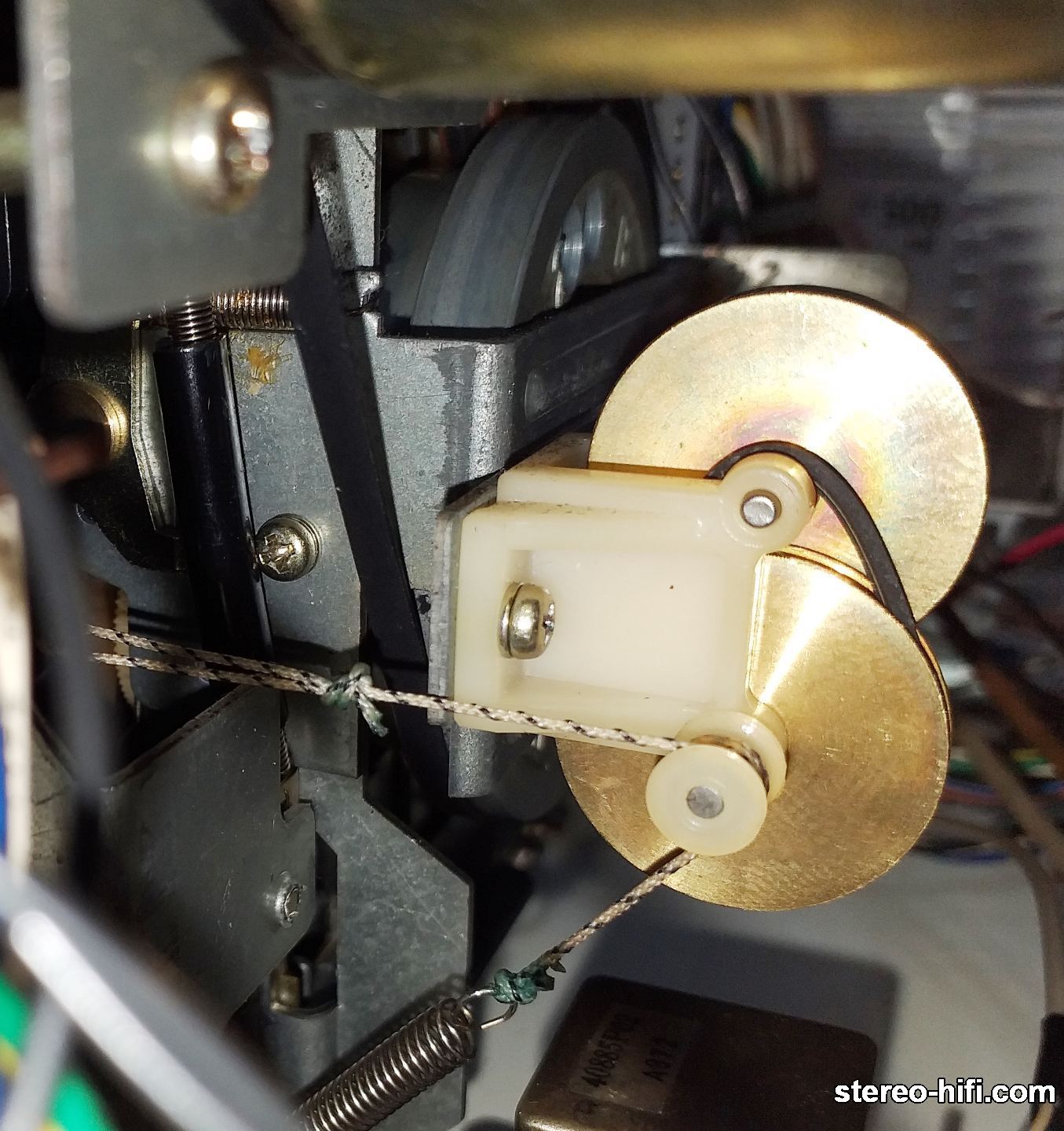

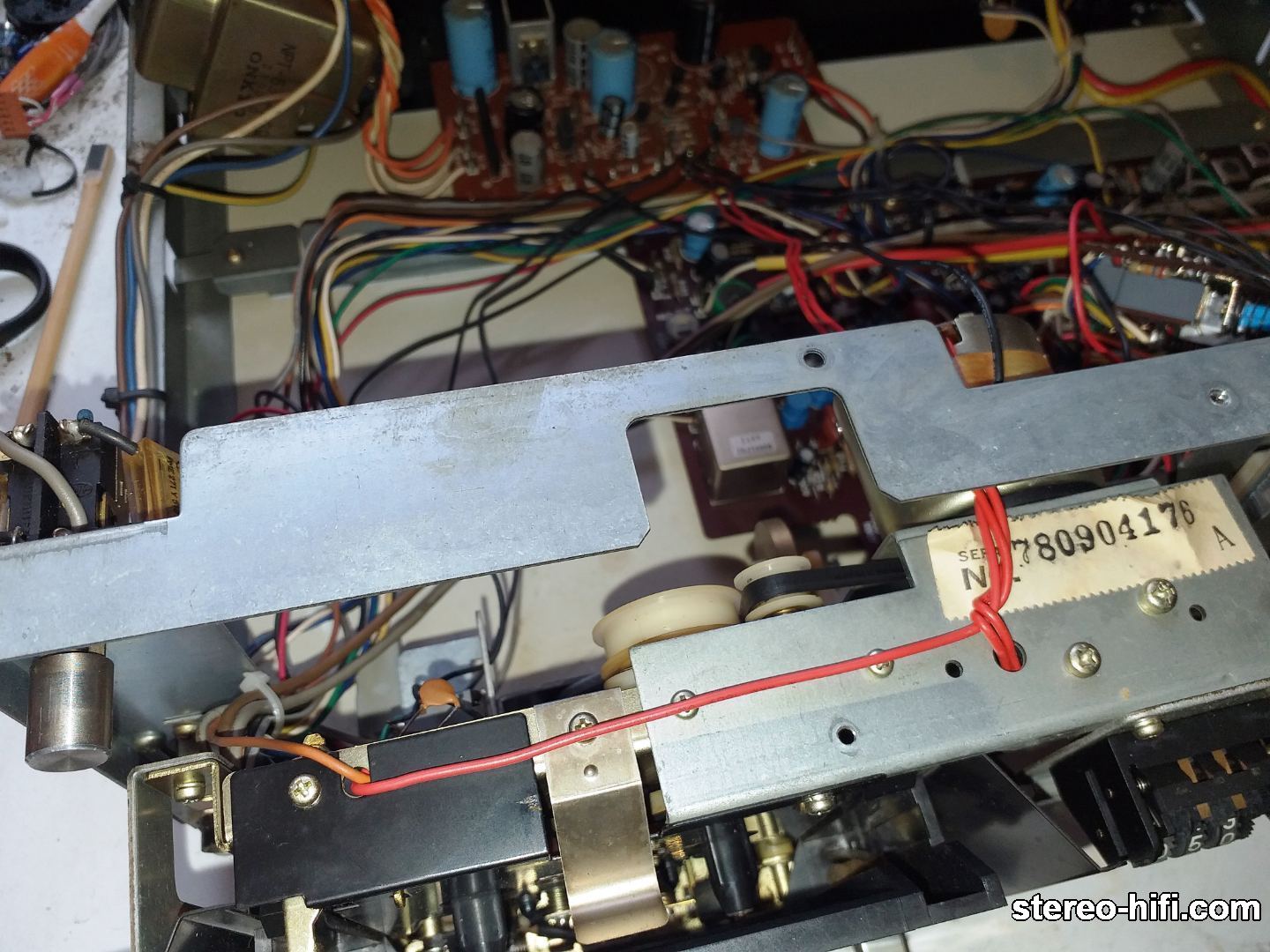

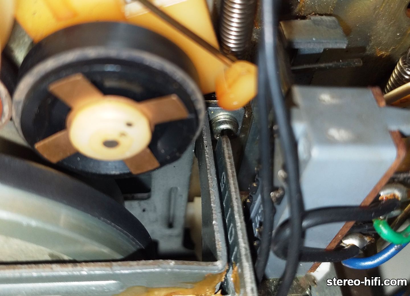

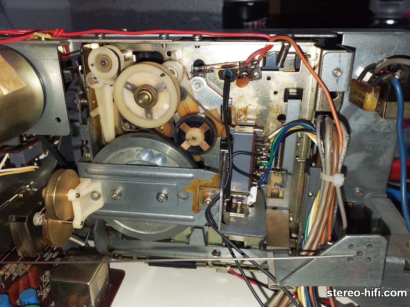

Dziwna hybryda z końca lat 70-tych.
Mechanizm jednosilnikowy z napędem przewijania idlerowym z koła zamachowego, trzy paski w tym jeden licznika a drugi do spowalniacza kieszeni, który wygląda jak w TA-2080.
Elektronika prosta jak cep coś w stylu TA-2010.
Ale też trochę jak TA-630D, sterowanie startem z timera.
Schemat nie do zdobycia.
Da się tego słuchać ale parametry nie oszałamiają.
Pasek główny do wymiany a idlery zobaczymy bo są od niego zależne.
Po latach stania przykleił się do koła, po zerwaniu na razie obróciłem go na drugą stronę ale widać pęknięcia poprzeczne więc długo nie pociągnie.
Nie udało się oczyścić głowic, wprawdzie istotna część jest czysta ale obok wygląda jakby była polakierowana i lakier się zważył.
Znowu ten stempel, pod nim 60dB, czyli nie ma szału.
 Tutaj prośba do kolegów czy ktoś kojarzy ten mechanizm?
 Zasadniczo działa. Jak dostanę kwity to nawet może go podstroję.
