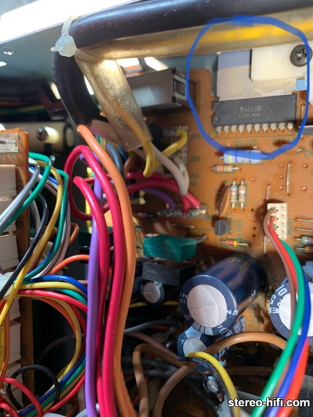

Kupiłem niby jako w pełni sprawny, ale jak go uruchomiłem to kazało się, że kieszeń w ogóle nie rusza w górę a dźwięk przy odtwarzaniu pływa.
Na plus jest natomiast fakt, że na zdjęciach wyglądał na porysowany i sfatygowany, ale wystarczyło dokładnie umyć i wygląda jak nówka ?, zwłaszcza boczki drewniane są piękne.
Pioneer_Side.jpg.40b5d930fadf1e1d60c80237ae55f30c.jpg Pioneer_VFD.jpg.17e485db7d26db0ac30baacef15a0bcf.jpg
Zabrałem się za wymianę zestawu pasków i idlera. Jestem pod wrażeniem mechanizmu, jak ładnie i solidnie jest zaprojektowany i działa prawie bezgłośnie, rewelacja.
Wymiana paska, idlera oraz nasmarowanie poszło bez najmniejszych problemów.
C807FAB0-37DF-4A4E-8763-0BDF84716093.jpeg.229edef9c0f610a463508de9a7767817.jpeg B6E5BDE3-FC41-4139-8C7B-FD15CAF08541.jpeg.d4184a642c96cb7822dc0b5a751c5f35.jpeg 675EA038-CCBB-4952-8742-01120117DA9B.jpeg.668d804bb47a75909861d673dd3b9d5a.jpeg 4D7312A2-F379-45E4-B4EA-C45F7D0AE45A.jpeg.6e30a4ab02561646f032929709c503d3.jpeg 2ED3C175-6527-4222-BAEF-D35D1CE7C9D8.jpeg.40d1c8ee8f96b1d62df205428794b99a.jpeg 4F833ABB-AF74-4F74-9C6C-37116EB847BE.jpeg.9031fabf5dac553bbb393e8532236ce0.jpeg
Wszystko działa jak należy. Bardzo mi się podoba ten mechanizm. Przydałby się pilot zdalnego sterowania :)
