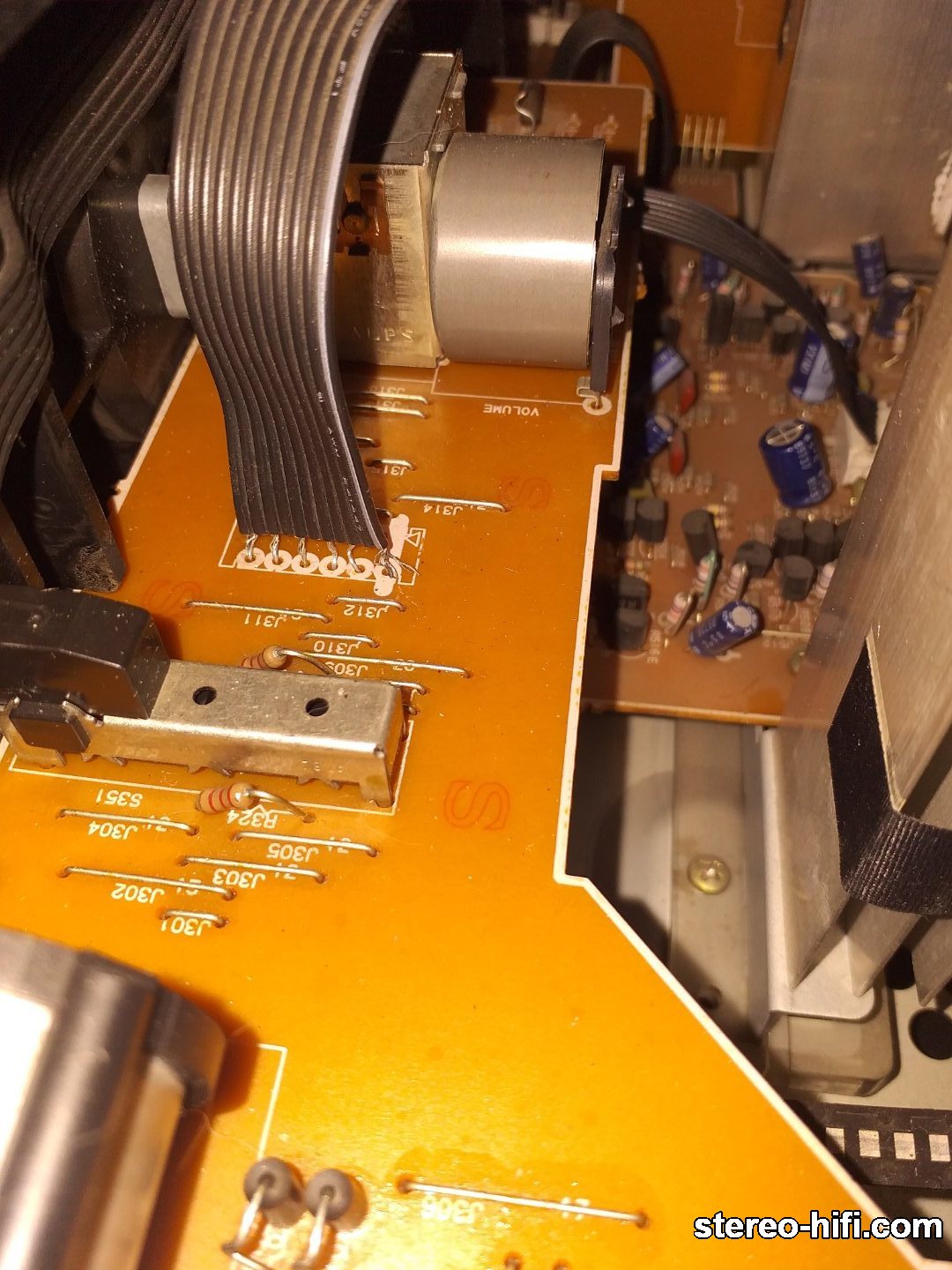

Ma ktoś doświadczenie w temacie? Dodatkowo miga dioda na gałce Volume.

Właśnie nabyłem i wkrótce coś na temat wyskrobie. Wyłącz MUTING to przestanie migać.

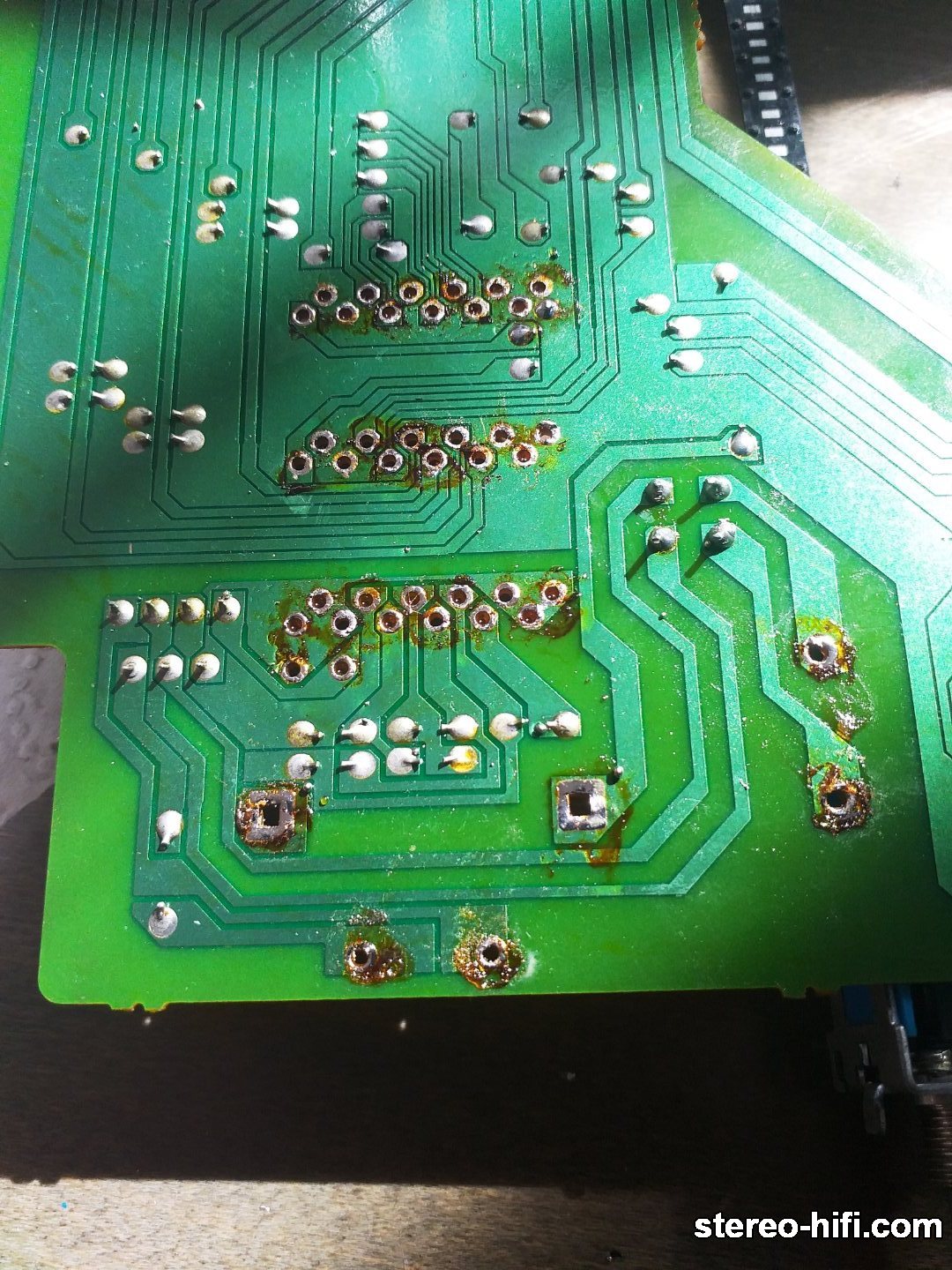

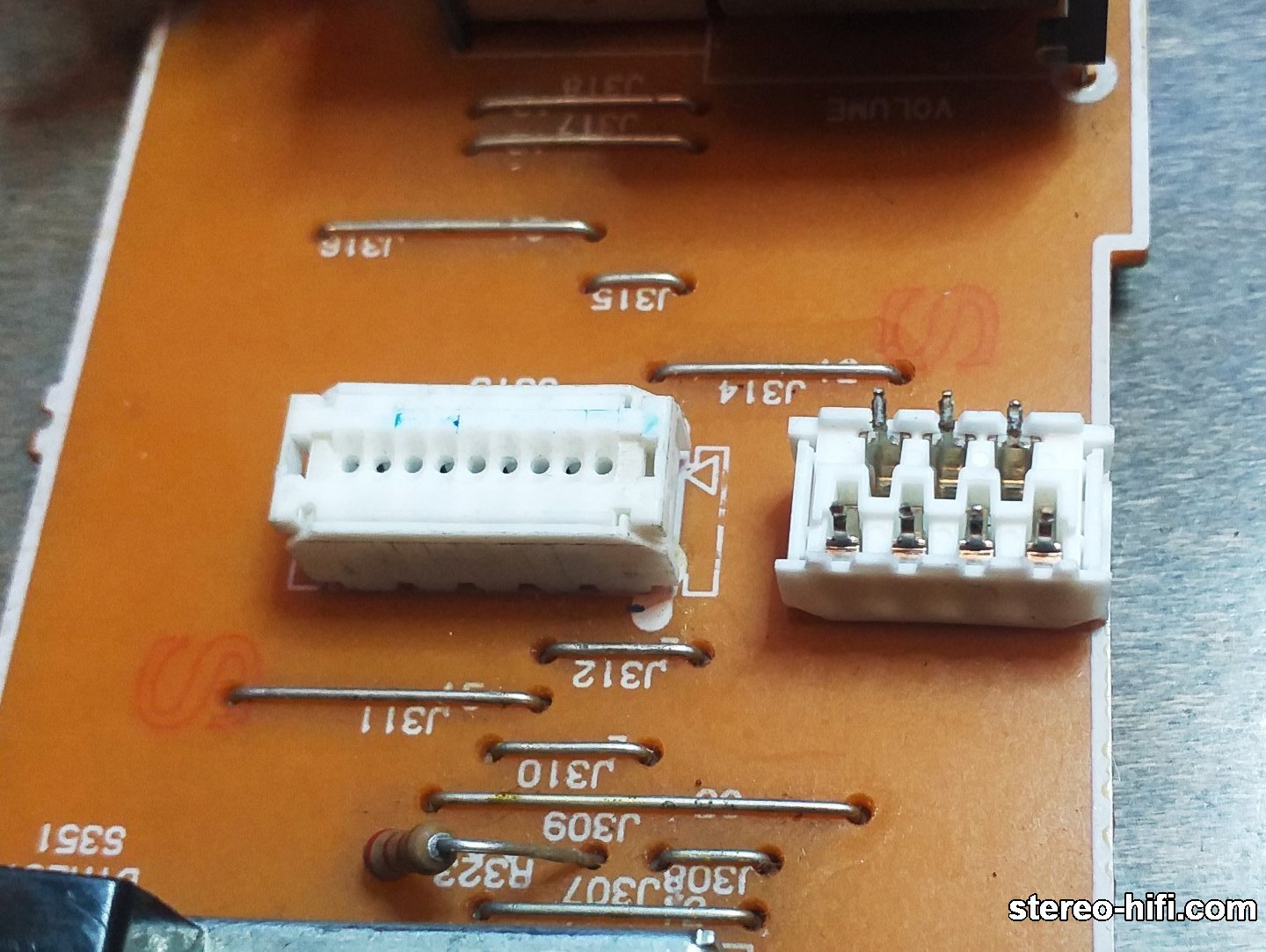

Rzeźnik był przede mną, selektor wariuje, dźwięku zero, niesyki na złączach wcześniej powyrywanych.
I taką radosną twórczość należy popierać. Będzie kilka taśm do wymiany i parę zmasakrowanych gniazd.

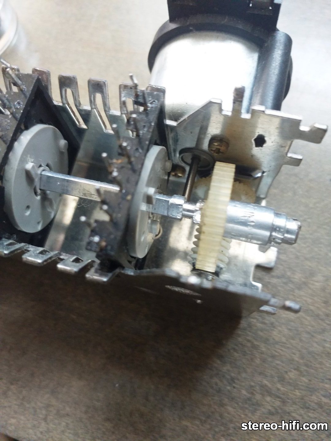

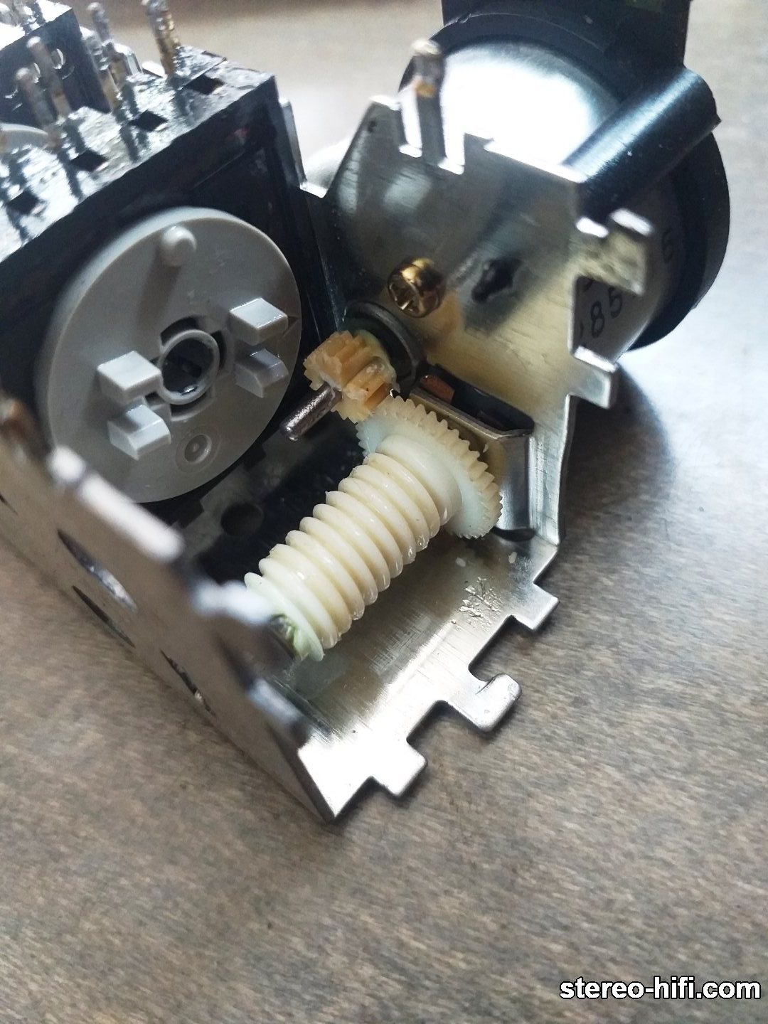

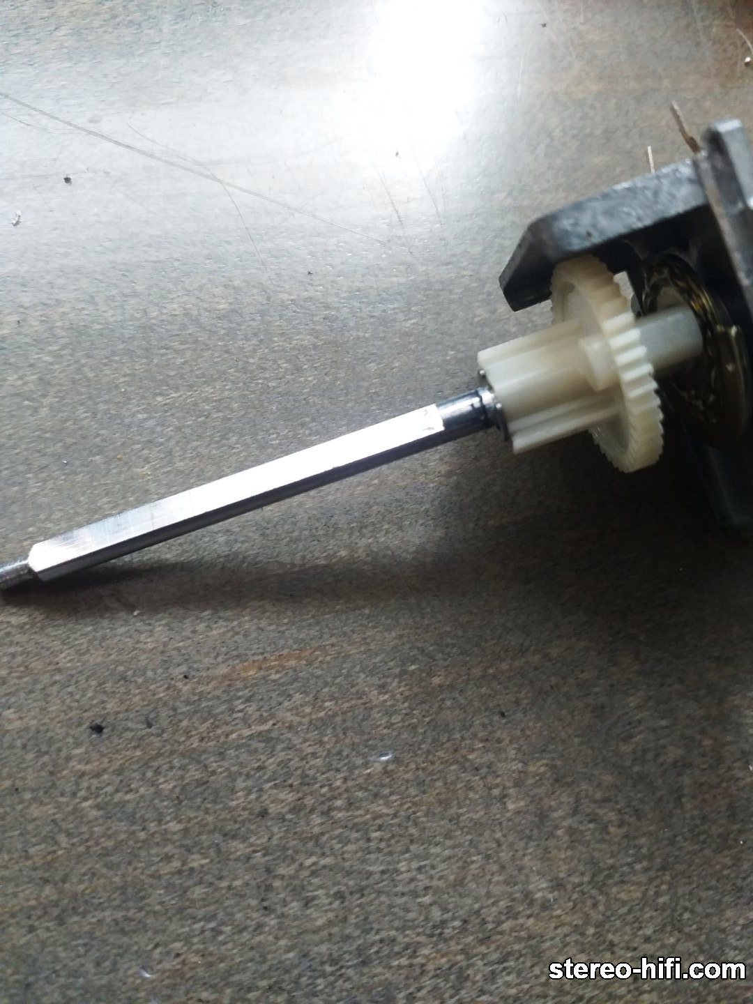

Kontynuując temat dostałem elementy, na wszelki wypadek kupiłem zestaw opisany jako do A-9511. Ale jak się okazało pasuje tylko do starszych modeli np. A-8940. Ponieważ ktoś nieźle wcześniej rzeźbił nawet nie wiem czy uda mi się selektor złożyć odpowiednio. Są raptem tylko dwa położenia na sekcji pierwszej tej z dwoma wąsami. Całość rozpinamy od strony gałki. Nie ruszamy tylnego wzmocnienia, tam jest otwór popierający ośkę. No u mnie ktoś miał inne zdania na ten temat.
Trzeba się uzbroić w cierpliwość, punktów jest jak widać sporo.

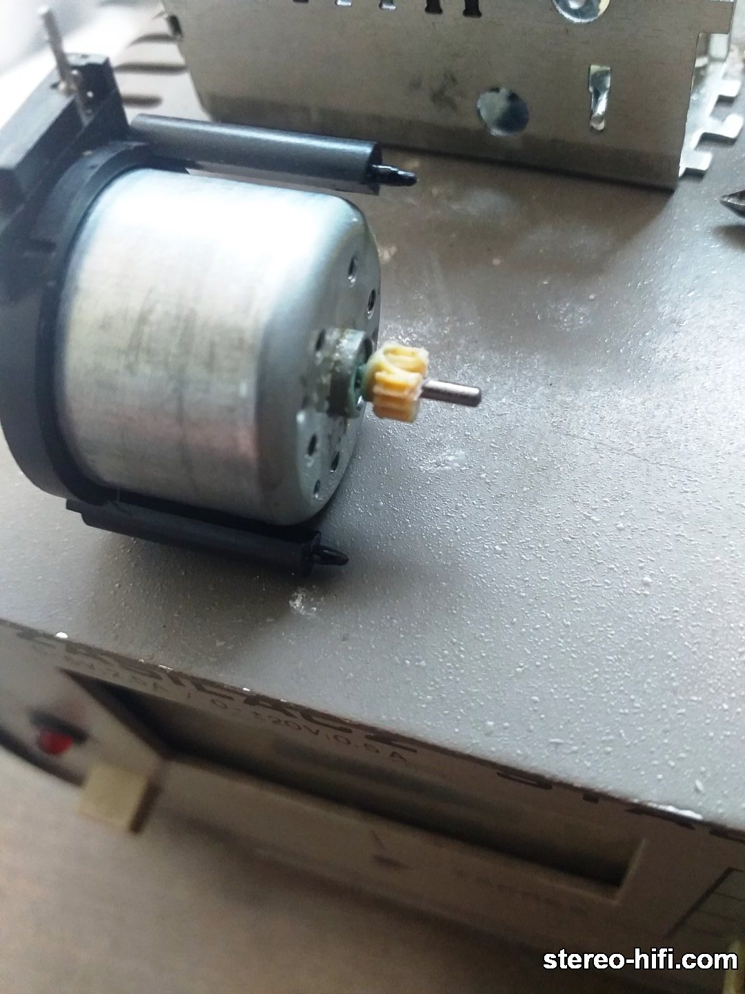

Widać winowajcę, małe kółko atakujące. Wchodzi na twardy wcisk.
Przy okazji czyszczenie styków, dość czarniawych.

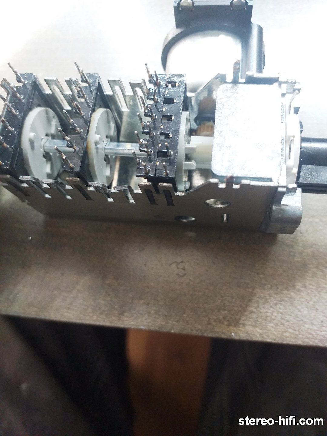

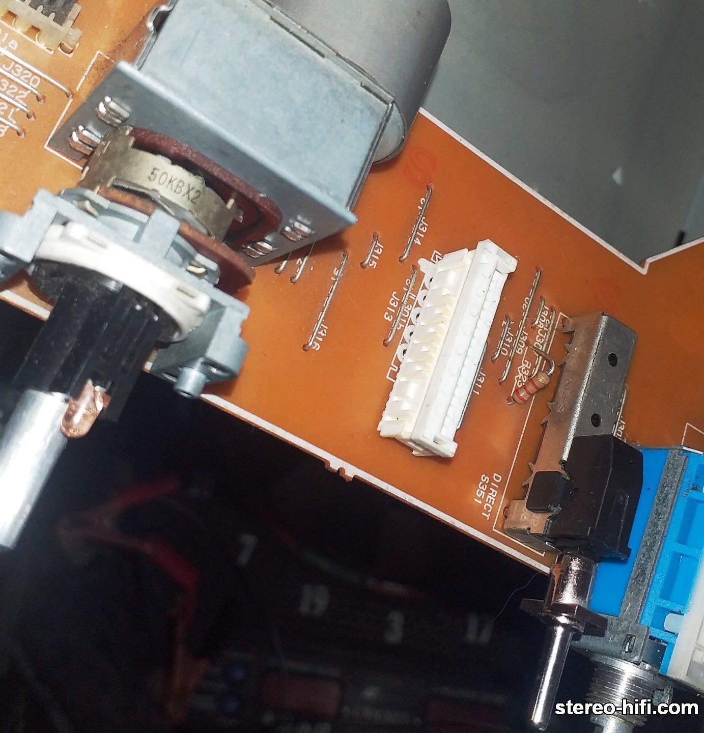

A tak wygląda druga wersja selektora, bez sterowania ręcznego.
Pozostanie  walka z urwanymi taśmami i okaże się czy zagra.
