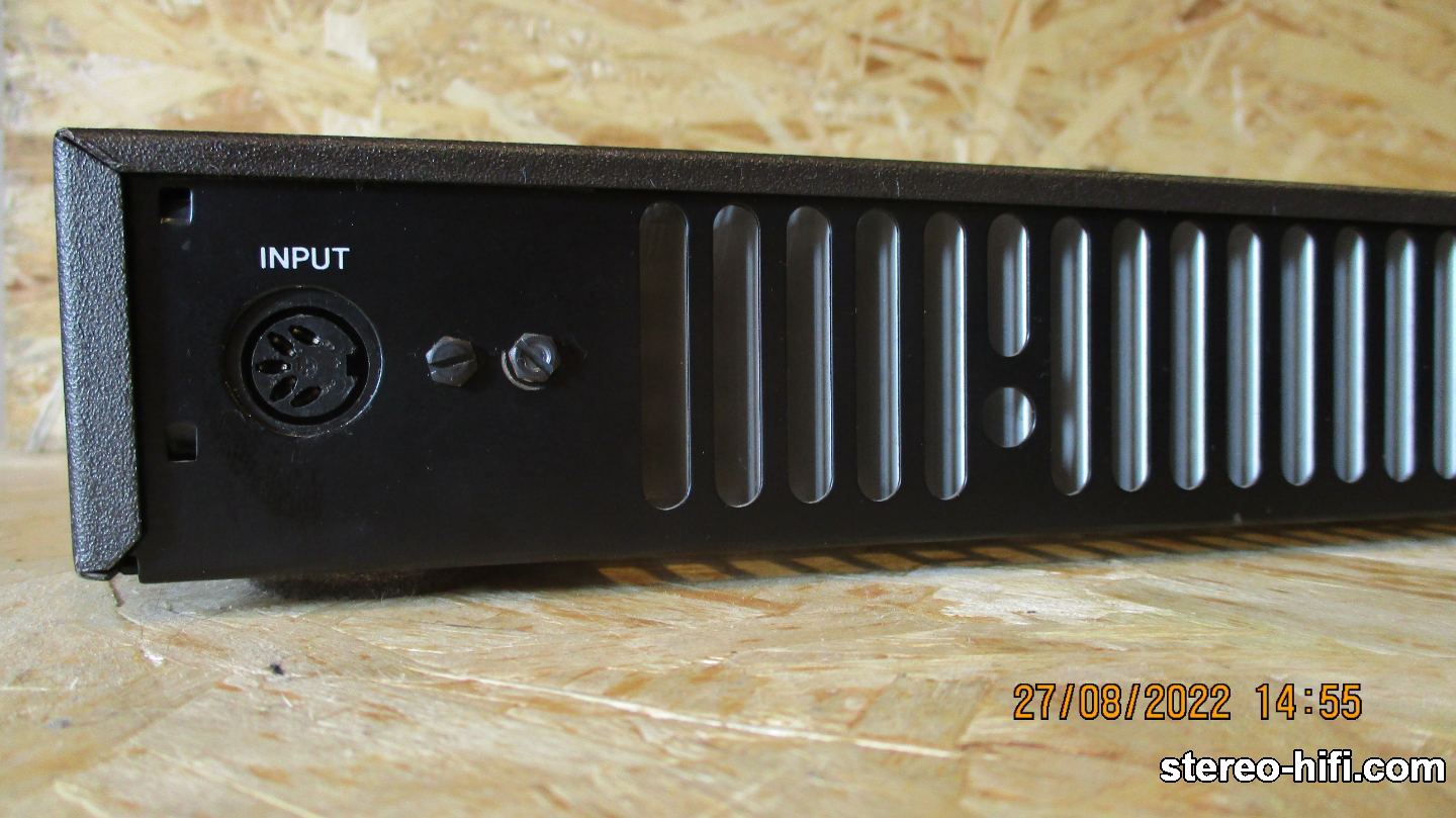

Długo chodził za mną ten wzmacniacz, a raczej końcówka mocy. Pojawiła się w komplecie z dedykowanym przedwzmacniaczem Telefunken RP 300 na dodatek w miarę przystępnej cenie. Końcówka z pre stanowić będzie uzupełnienie posiadanego decka Telefunken RC 300 .
Gdyby nie wartość dodana  całości to oglądając sam schemat, można powiedzieć bieda.
LM391N-80 i popychacz na parach komplementarnych, przy zasilaniu +/- 33V.
Na sam wzmacniacz nie zwróciłbyś uwagi. I tu wychodzi wyższość zestawów.
Coś w tej "biedzie" jest. Na niemieckich forach podnoszono tezę, że przez niską moc tej końcówki sprzedano dużo więcej przedwzmacniaczy RP 300. Zapewne podpinano do pre zdecydowanie mocniejsze końcówki mocy. Jak dla mnie to deklarowana  "niska" moc w postaci 50W na kanał wystarczy. I tak pasmo poniżej 80Hz przetwarza u mnie końcówka w klasie D z czterema 15'kami. Nawet gdyby ten komplet musiałby zasilać pełnopasmowe zestawy głośnikowe to ta moc jest do przyjęcia: dyskotek nie uskuteczniam ;)
