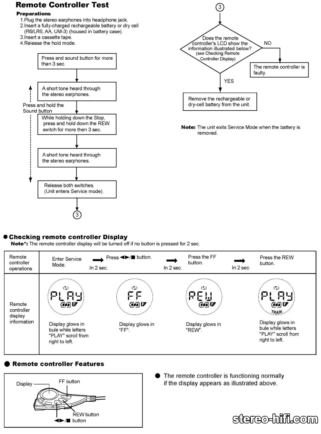

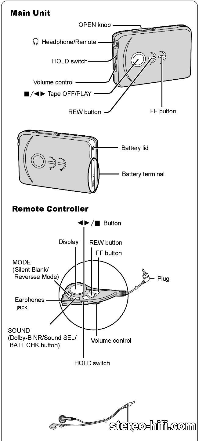

Witam serdecznie, niedawno udało mi się przywrócić do życia ww. niestety nie mam do niego pilota. Player ma załączone dolby i zdaje się korekcję co denerwuje w trakcie słuchania. Czy ktoś z forumowiczów posiada schemat pilota (albo zaglądał do środka i ma zdjęcia z wnętrza tego wynalazku). Nie jestem w stanie znaleźć nić w sieci a zakup pilota to równowartość samego urządzenia. Może jakiś pomysł na przełączenie tych funkcji? Mam pilot od innego modelu bez wyświetlacza ale nie działa.
Niestety w dostępnej serwisówce temat pilota jest poruszony, że jest.
Sterowanie ze szczotki funkcje play,ff,rev za pomocą drabinki rezystorów. Reszta do analizy. Niestety schemat trzeba wydrukować i skleić bo nie wiadomo gdzie góra a gdzie dół.
Dokładnie, myślałem że znajdzie się ktoś na forum kto ma i może zrobić fotkę wnętrza :). Nie ma tragedii odłożę temat na półkę do czasu kiedy mi wpadnie w łapy pilot.
