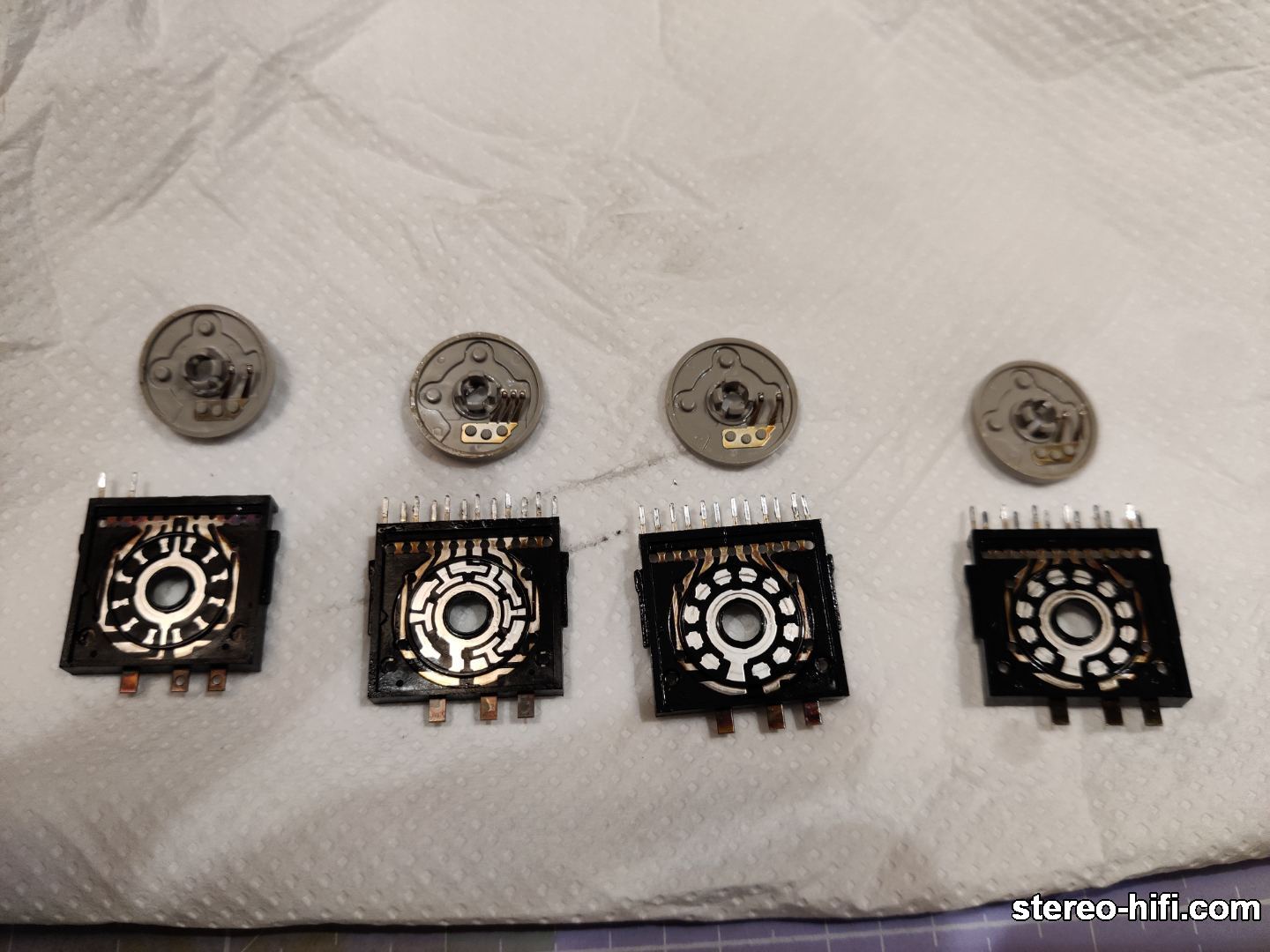

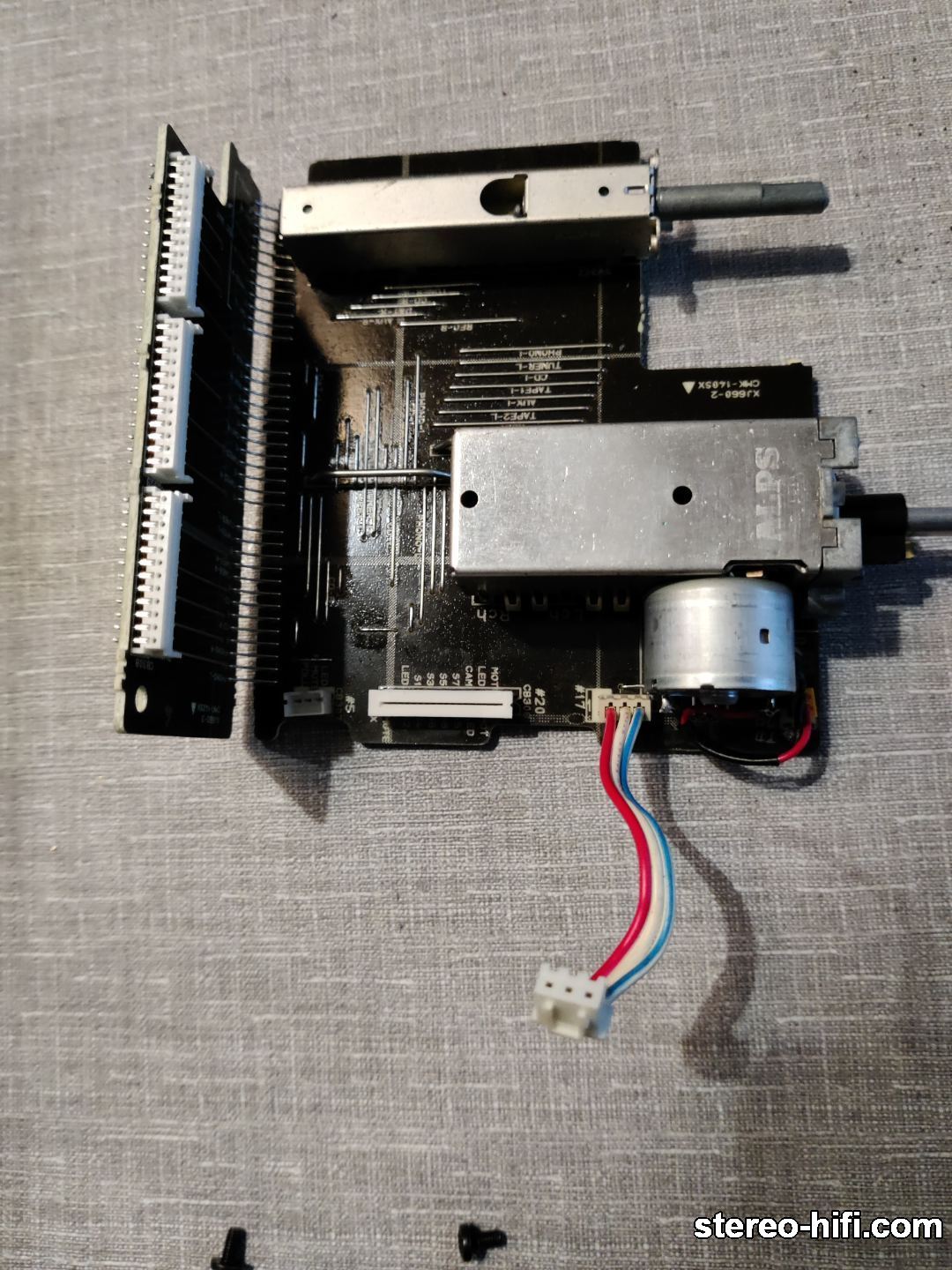

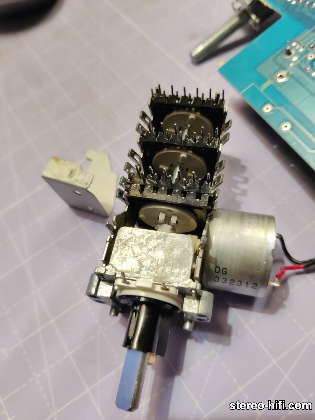

xiomc Opublikowano 28 Marca 2023 Opublikowano 28 Marca 2023 (edytowane) Trochę parametrów bohatera artykułu: Moc: 145 watts per channel into 8Ω (stereo) / 185 watts per channel into 6Ω (stereo) Pasmo przenoszenia: 20Hz to 20kHz THD: 0.007% Damping factor: 350 Czułość wejścia: 0.16mV (MC), 2.5mV (MM), 150mV (line) Signal to noise ratio: 75dB (MC), 92dB (MM), 110dB (line) Separacja kanałów: 55dB (MM), 50dB (line) Output: 150mV (line), 1V (Pre out) Wymiary : 435 x 171 x 448mm Waga: 18.3kg Dostępny w latach 1993-95 Udało się niedawno zdobyć egzemplarz bardzo dobrze zachowanego wzmacniacza zintegrowanego jak w temacie. Pominąwszy drobne rysy na bokach / górze / tyle obudowy, nie widać po nim 30 lat. Gra całkiem nieźle. Osobiście to jest mój 3 sprzęt Yamahy, za to pierwszy wzmacniacz typowo stereo. Na załączonym zdjęciu widać panel ukryty pod grubościenną zaślepką(?) parę dodatkowych regulacji. W tym płynną regulację Loudness. Zamiennik do starego amplitunera kina, który używałem jako napęd do kolumn stereo. Pokazuje skromną różnicę w "mocy" amplitunera vs moc wzmacniacza stereo. Ten konkretny egzemplarz zaczyna chorować na znaną przypadłość modeli AX-xx50/70/90 => głupiejący selektor wejścia. Nie objawia się to JESZCZE zawsze ale czasem przy przełączaniu wejść (pilotem) potrafi chwilę pobłądzić między opcjami - czasem wpadnie w nieskończoną pętlę przełączania się np między Tunerem a CD. Konstrukcyjne podobny do AX-870, co zresztą widać w instrukcji obsługi. 1070 jest nieco mocniejszy, ma jedno wejście więcej plus nieco lepsze parametry. No i te gałki, które obracają się fizycznie w docelowe położenie / głośność ze świecącą kropą. Sprzęt póki co nierozkręcony znacząco powyżej "godziny 9" - czekam na wolną chatę. Mam do niego oryginalny pilot Yamahy ale ... od AX-1050 -> jest tu drobna różnica bo wzmacniacz można włączać z pilota - ma tryb StandBy. Stary pilot nie ma przycisku "Power". Tak jak w 1050 jest pozycja "DAT" -> tu jest Tape3. Na całe szczęście jest Logitech Harmony (przynajmniej dopóki jeszcze działa) Edytowane 28 Marca 2023 przez xiomc 1
