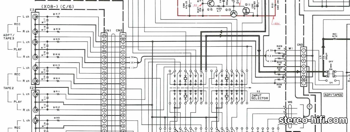

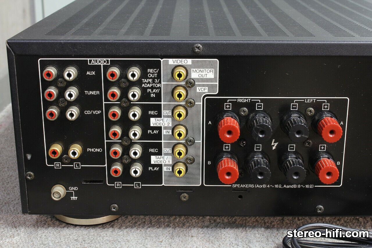

witam pytanie o podłączenie eqalizera kenwood GE-5020, czy po podłączeniu do wzmacniacza KA-5020 będzie korygował dźwięk ze wszystkich podpiętych urządzeń np. CD, tuner czy tylko z podłączonego magnetofonu. nie do końca rozumie zasady działania przycisku ADPT/TAPE3 jaka jest jego funkcja i co robi. np. jak jest wciśnięty to wzmacniacz obsługuje tylko magnetofon a jak wyłączony do działa tylko korektor

Tak naprawdę jest to wyjście/wejście korektora. Możesz je również wykorzystać jako trzeci magnetofon. W pozycji ADPT wszystkie sygnały wychodzą na korektor.
Załóż temat, pokaż zdjęcia, chyba, że pytasz tylko teoretycznie. Serwisówkę mogę podrzucić na pliki.
