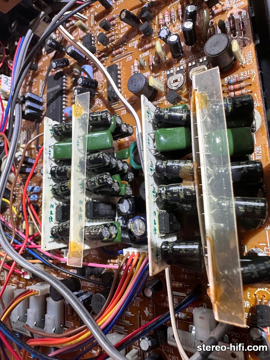

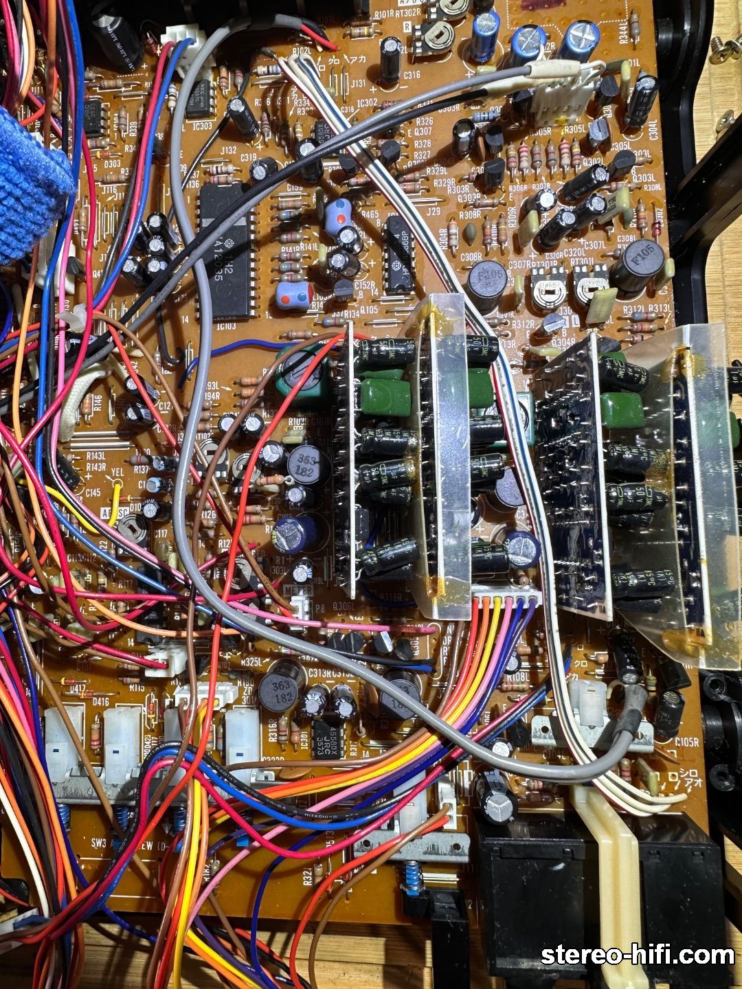

Hello :)

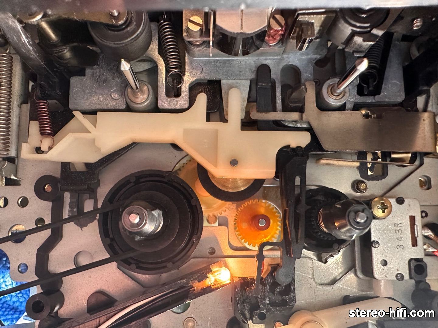

Doprowadzam do ładu magnetofon jak w temacie. Bardzo ciekawy model, zrobiony jeszcze z dobrych podzespołów.
Mam wersję 240V i zwróciłem uwagę, że wyświetlacz jest trochę ciemny jak z też wszystkie inne lampki. Czy to może być wynikiem zbyt niskiego napięcia skoro jest podłączony do 230V?
Czy ktoś ma może ten model i wie jak wyregulować napięcie w takiej sytuacji?
Na wyświetlaczu powinno być 8.5V a jest 7.5V, mierząc na IC5.
Oczywiście może być też tak, że jest już trochę wypalony, ale szukam możliwości poprawienia.
