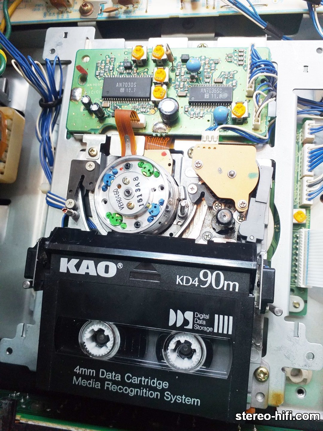

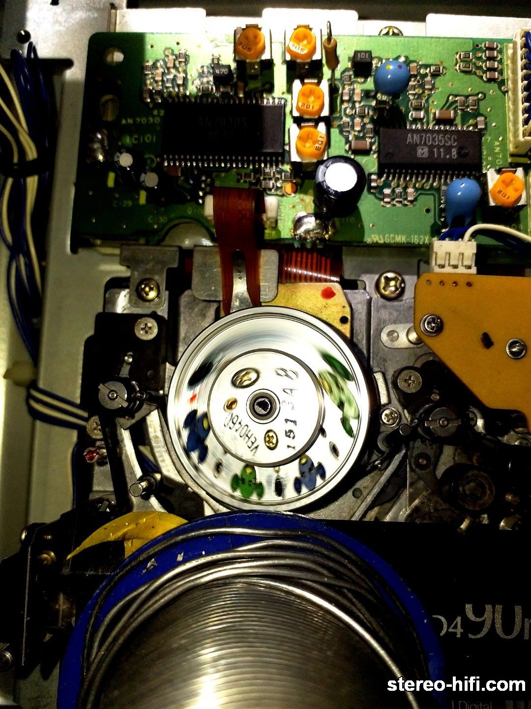

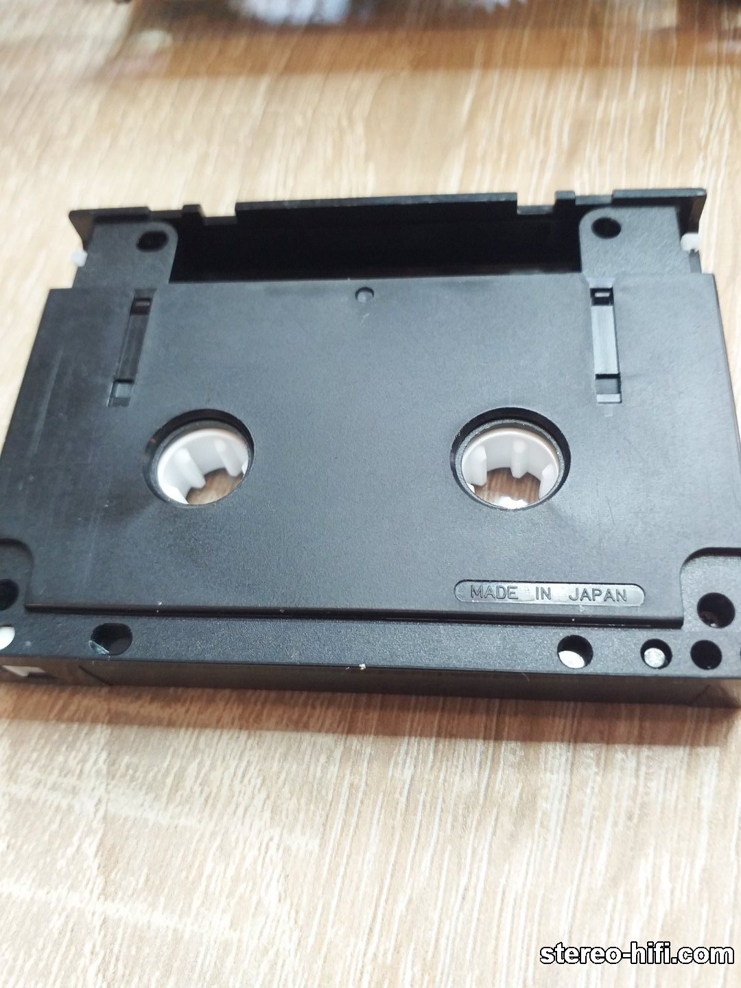

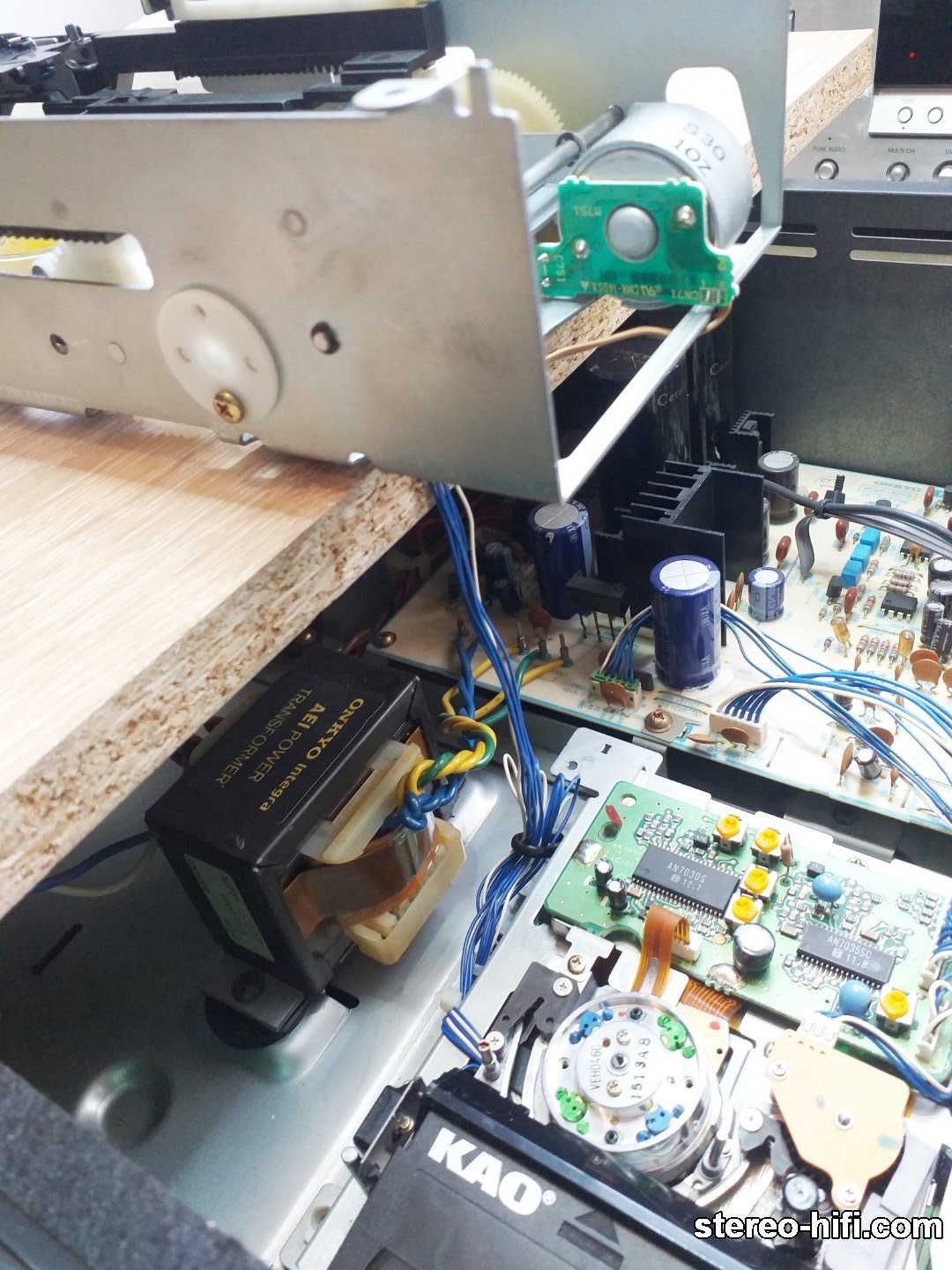

G.Moderator bilcor Opublikowano 26 Sierpnia 2023 G.Moderator Opublikowano 26 Sierpnia 2023 ONKYO DT-901 Specifications Type: digital audio tape deck Track System: 2-channel stereo Tape Speed: 8.15, 12.225 mm/s Recording Time: 120 minutes Heads: 2000rpm, rotary D/A Converter: 16 bit linear Sampling Frequency: 48, 44.1, 32kHz Frequency Response: 2Hz to 22kHz Signal to Noise Ratio: 90dB Dynamic Range: 90dB Total Harmonic Distortion: 0.005% Analogue Inputs: 450mV (line) Analogue Outputs: 2V (line) Digital Inputs: coaxial, optical Digital Outputs: optical Dimensions: 455 x 130 x 371mm Weight: 7.2kg Forum zasypane soniakami. No to w kontrze jeden z ONKYO. Ponoć na mechanice Panasonica. https://forum.stereo-hifi.com/topic/1302-rolka-dociskowa-onkyo-dt-901-panasonic-sv-3700-sv-3800-sv-3900-sv-4100/#comment-23111 Zdjęć więcej na razie nie będzie, chociaż święcąca się kontrolka "cleaning" zmusi mnie do otwarcia bydlaka i wyczyszczenia bębna a może i podsmarowania mechanizmu. Mimo tego gra jak CD, ładnie skacze na następny kawałek. Gorzej z wyrzucaniem kasety, zrobił mi już raz bajzel z taśmą. Nie schowała do końca, zapaliło się duże E ale je zignorowałem. Niestety wizualnie średni przez tę swoją obudowę z plastikowymi boczkami. Ale pasuje do TA 2870, TA-RW 9090. Do wyciśnięcia maksa potrzebny jest pilot, na wyświetlaczu widzę sporo ikonek do których nie wiem jak się dostać. Dla fanów SM i OM wrzuciłem do plików. Wrzucam kasety do streamera, są łatwiej dostępne i tańsze niż dedykowane do audio. 1
