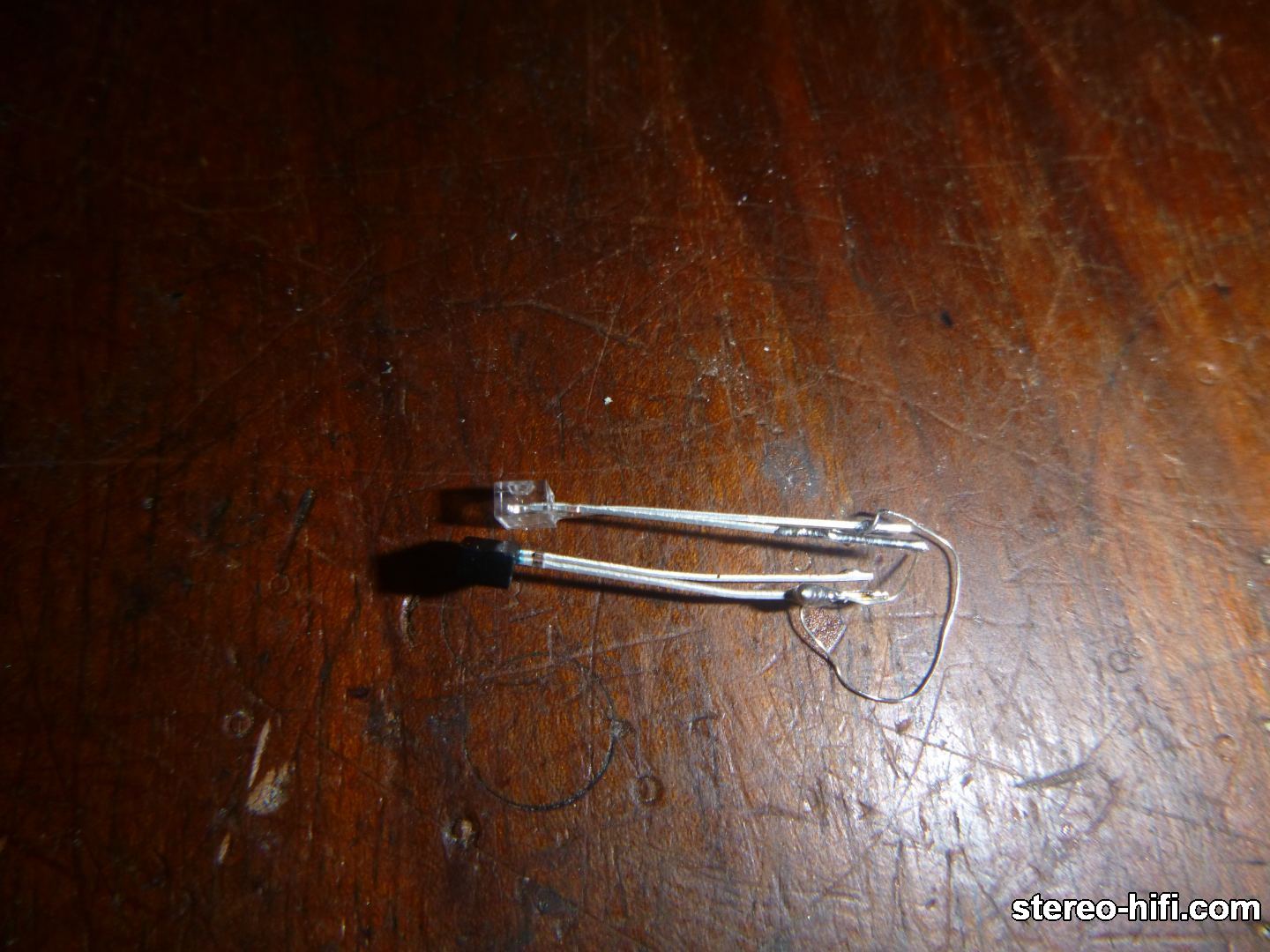

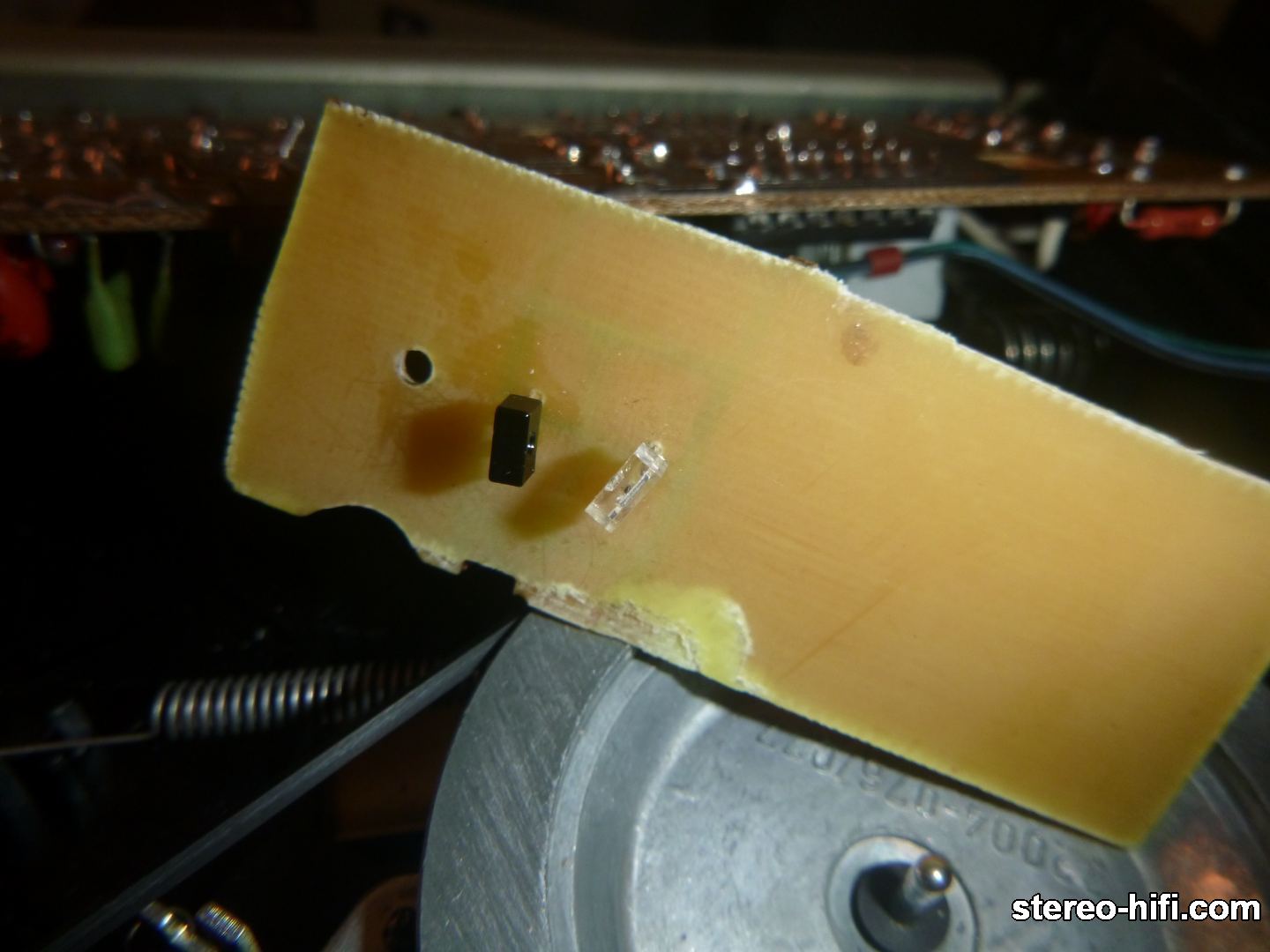

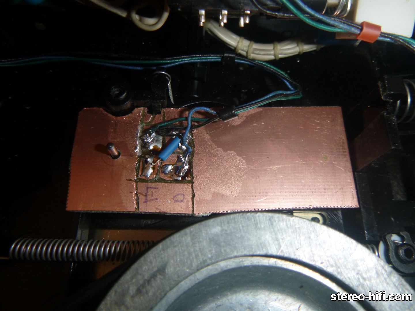

Wymiana fotodiody i fototranzystora na nowsze. Oryginalny fototranzystor BRP25 padł po kilku minutach od wlutowania. Kupiłem zestaw fotodioda+ tranzystor i potem rzeźbienie dremelem i pilnikami w laminacie i udało się dopasować na wcisk. Przed zsunięciem zabezpiecza zawleczka quicklock. Odbiór techniczny wypadł pomyślnie.Gdyby Elmasz, Artenet, Protobi działały to dostałbym pamiątkowy dyplom za wniosek racjonalizatorski.

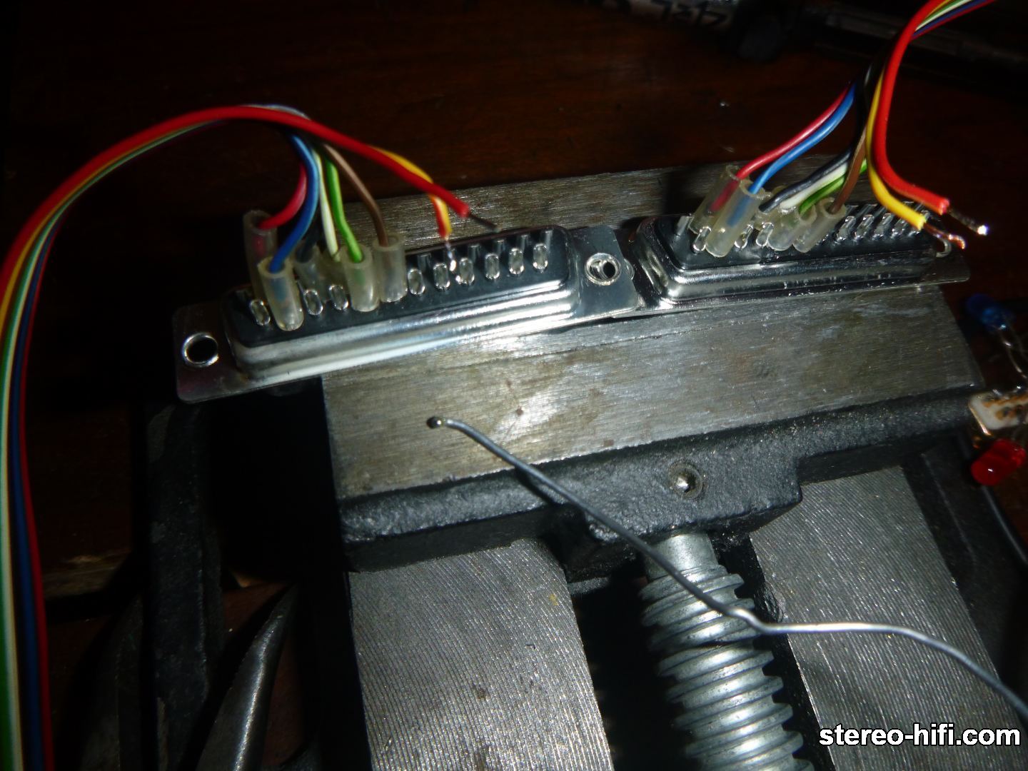

Tworzenie pilota i kabla do Elmasza RK-1531.
