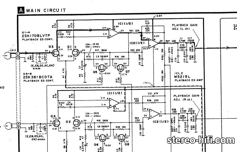

Ze względu na to iż mój RS-B900 jest niekompatybilny (w zakresie Dolby) z innymi deckami, chciałbym zrobić test Dolby C.
W Dolby C redukcja szumów rozpoczyna się już od 100Hz, osiąga wartość około 15 dB dla 400Hz i 20dB w zakresie od 2.000 do 10.000Hz.
Jeśli nagram sygnał np: 3000Hz na innym decku i odtworzę go na RS-B900 to teoretycznie powinien zostać podniesiony o 20dB.
Czy teki test jest poprawny?

Czy problemem jest tylko C? A jak dbx i B? Jeśli problem się powtarza w podobnym stopniu dla każdego z nich to problem jest gdzieś na części wspólnej toru sygnałowego. Co do testu to najlepsza byłaby kaseta testowa. W razie braku coś nagrane na referencyjnym magnetofonie co do którego masz pewność. No i kilka częstotliwości tak jak w testowej.  Na olx ktoś sprzedawał referencyjne kasety blank. Takie jak wymienione w serwisówce.
Wszystkie Dolby źle odtwarzają. Mam wrażenie że dokładnie taka samo.
Coś musi być w torze źle zaprojektowane, ponieważ oba kanały zachowują się tak samo a więc np: nie padł jakiś komponent (tak to rozumiem)
