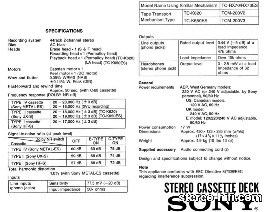

Admin sherlock Opublikowano 10 Października 2017 Admin Opublikowano 10 Października 2017 Sony TC-K620 Dane techniczne: Type: 3-head, single compact cassette deck Track System: 4-track, 2-channel stereo Tape Speed: 4.8 cm/s Heads: 1 x combination record/playback, 1 x erase Motor: 1 x reel, 1 x capstan Tape Type: type I, CrO2, Metal Noise Reduction: B, C, HX Pro Frequency Response: 20Hz to 20kHz (Metal tape) Signal to Noise Ratio: 75dB (dolby C) Wow and Flutter: 0.05% Total Harmonic Distortion: 1.0% Input: 77.5mV (line) Output: 0.44V (line) Dimensions: 430 x 123 x 285mm Weight: 4.9kg Year: 1990 źródło:hifiengine.com Sony TC-K620 w stanach jako deck z serii ES. Płyta główna umieszczona pod kątem - chory na całej linii pomysł. Utrudniony serwis. Do tego mechanizm jak na inżynierów Sony przystało - niepotrzebnie skomplikowany.
