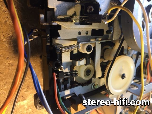

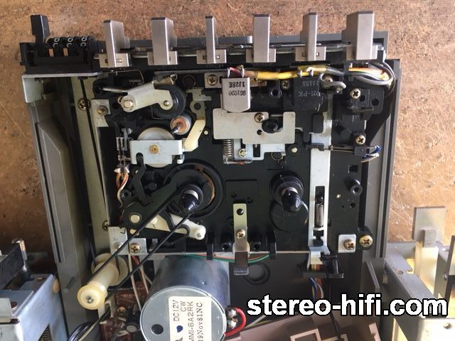

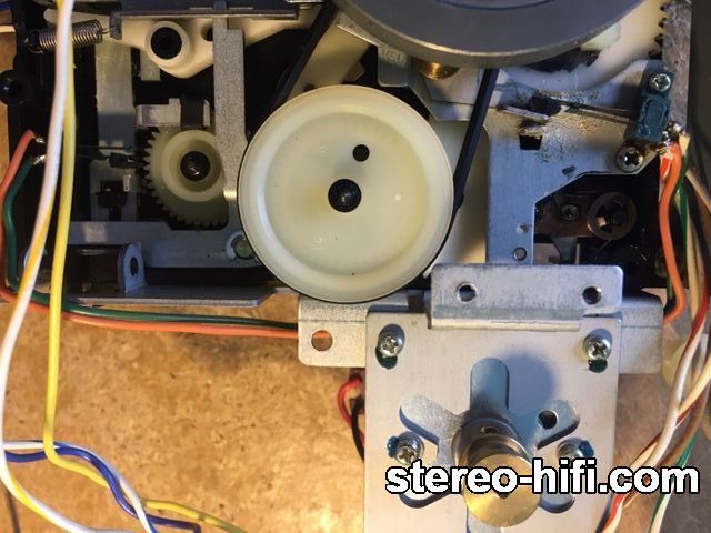

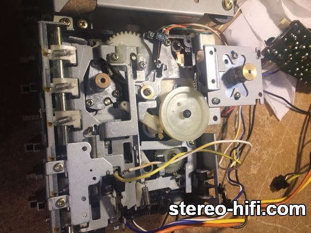

Kupiłem uszkodzonego. Elektrycznie żył  ale mechanika nie działała jak należy. Działał tylko przez chwilę, po włączeniu jakiejkolwiek funkcji silnik po kilku sekundach się wyłączył.
Pomogło czyszczenie i smarowanie mechaniki. Szczególnie wszystkie styki wymagały mycia. Chyba już kiedyś ktoś tam był bo paski i ogumienie w dobrej kondycji a to przecież model z lat 1981-82.

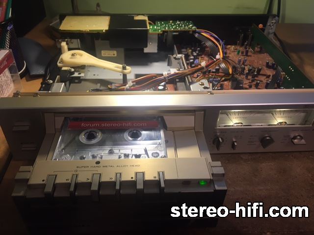

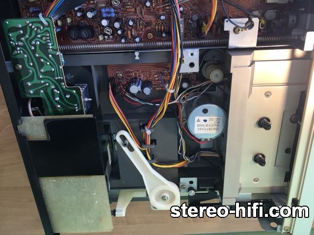

Szufladę wysuwamy przyciskiem a wsuwamy już ręcznie, odpowiedzialna jest za to sprężyna.
Wizualnie trochę mu brakuje ale na żywo nie jest tak źle jak wyszło na zdjęciach. Widać odcisk na symbolu modelu chyba od wsuwania ręcznie szuflady :)

Mam jeszcze sporo zdjęć zrobionych podczas serwisu decka ale wstawianie ich na tym forum przyprawia mnie o ból głowy :)
Może jednak się uda a Admin poprawi.
