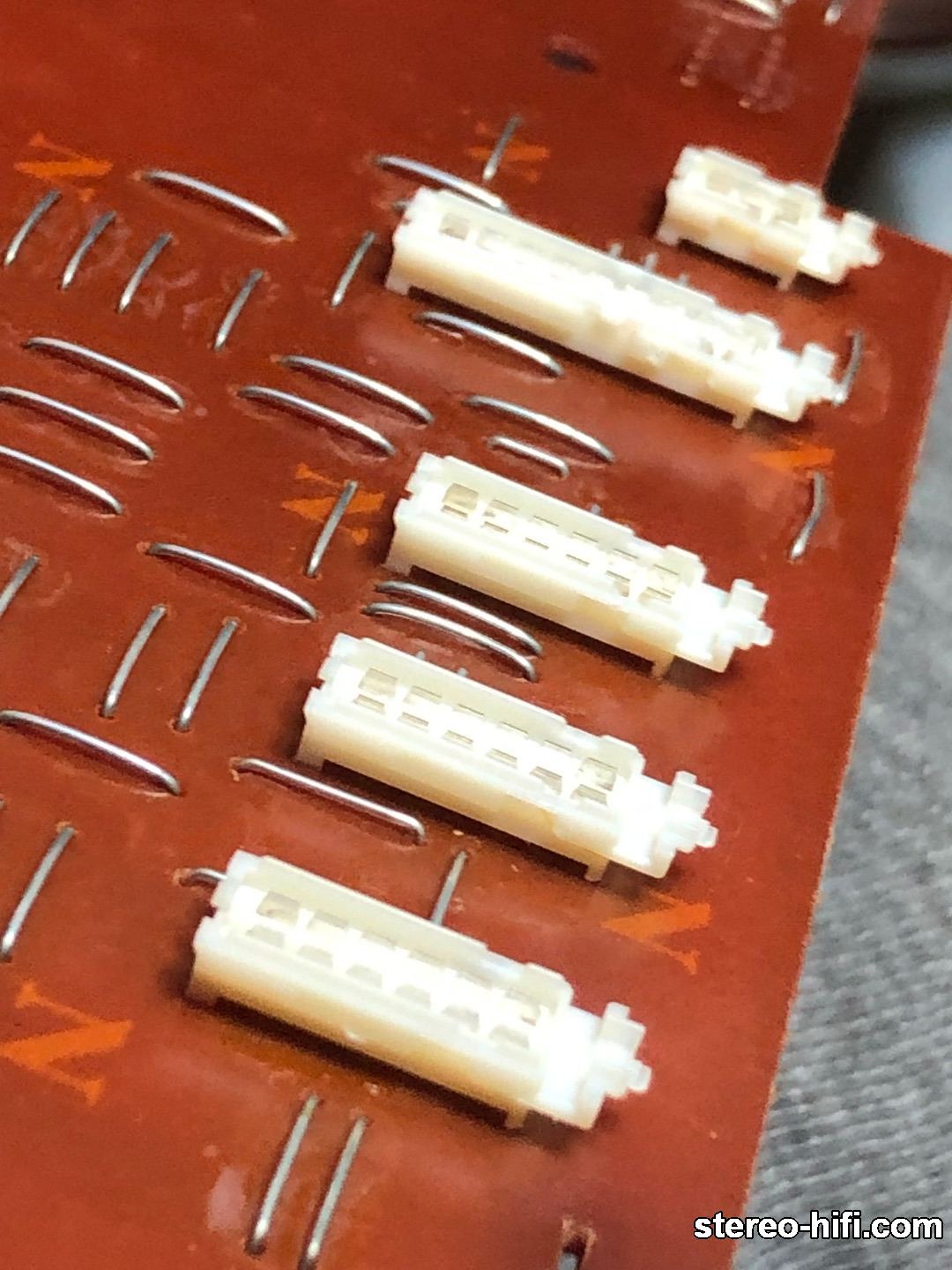

Gebels Opublikowano 17 Lutego 2024 Opublikowano 17 Lutego 2024 Pewnie niektórzy z was wiedza do czego to służy, Ci co nie wiedza: służy to w skrócie do rozmnożenia pętli magnetofonowych we wzmacniaczu. Akurat teraz robię przegląd takiego przełącznika. Generalnie działał tak mniej więcej po rozebraniu i pomiarach okazalało się ze rezystancja przełącznikow wynosiła od 8 do 130 ohm. Cóż trzeba było zakasać rękawy i wziąć się za robotę 1

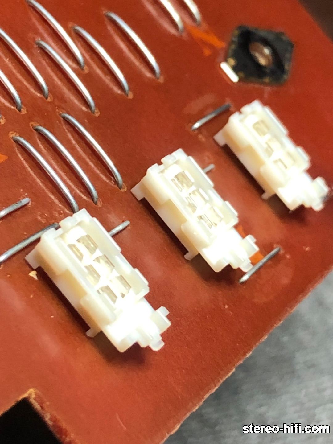

Gebels Opublikowano 17 Lutego 2024 Autor Opublikowano 17 Lutego 2024 Po czyszczeniu Jeśli chcesz zobaczyć zdjęcie, zaloguj się lub zarejestruj nowe konto Jeśli chcesz zobaczyć zdjęcie, zaloguj się lub zarejestruj nowe konto
Gebels Opublikowano 17 Lutego 2024 Autor Opublikowano 17 Lutego 2024 Teraz składanie isostatow a potem rozbiórka i czyszczenie przełączników obrotowych. Aasadki na przyciski i pokrętła umyte w myjce ultradźwiękowej, obudowa umyta, jutro reszta zdjęć i reszta opisu
