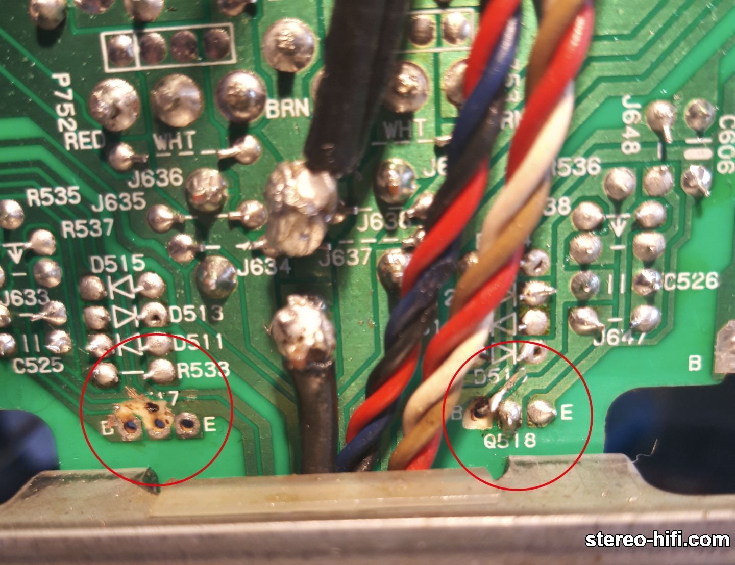

Czym można przykleić odchodzące na końcach, ale nie zerwane ścieżki. Jest taki specyfik Loctite 444 przeznaczony do elektroniki na bazie cjanoakrylu. Bardzo drogi (50 dol.) i kompletnie niedostępny. Jest jeszcze aktywator do tego, tak samo drogi. Na allegro jest oczywiscie Loctite 444 z Chin za ....30zł, więc wiadomo. Jeszcze się natknąłem na metakrylowy klej Permabond, ale one mają temp. max 110 stopni.  Jeszcze są jakieś wysokotemperaturowe kleje  na bazie żywic silikonowych, ale jakie to nie wiem. Czym to można przykleić w praktyce i jeszcze po tym lutować.

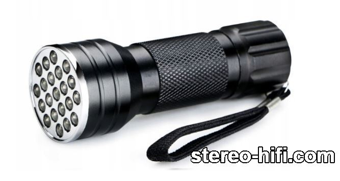

Klejenie nie zdaje zbyt egzaminu choć jeśli to ścieżka dla elementu SMD czyli do montażu powierzchniowego to trzeba zastosować klej najlepiej utwardzany UV.

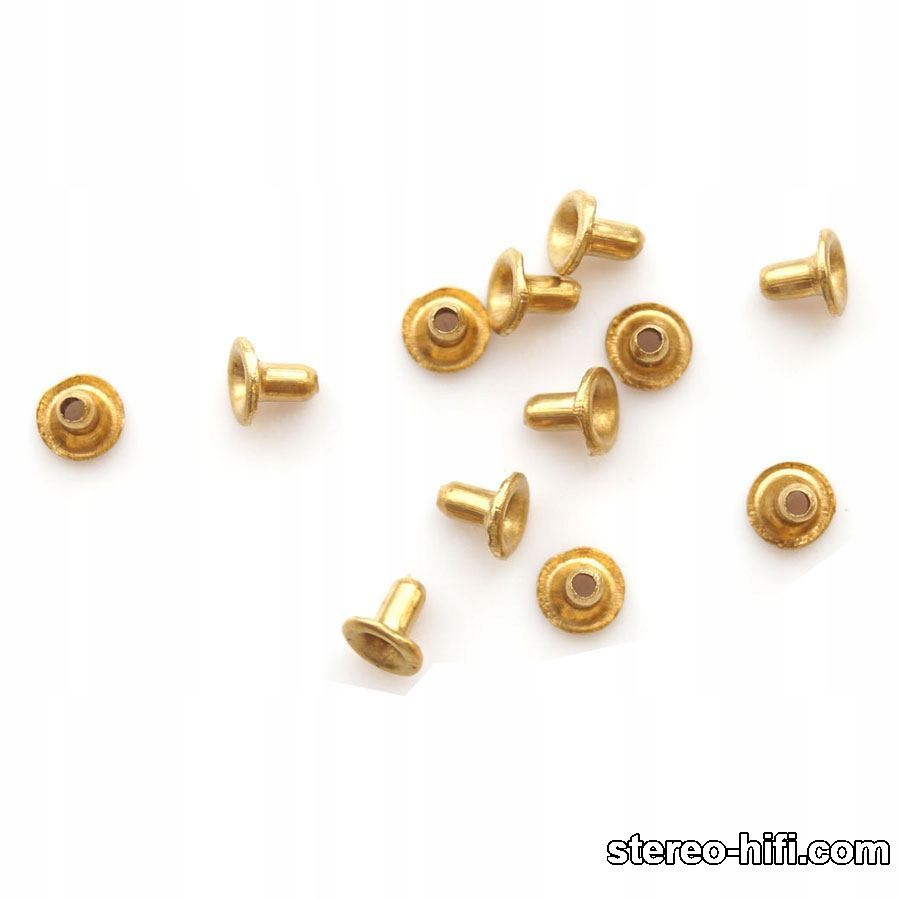

Jeśli jest to jakiś punkt lutowniczy pod element przewlekany to wtedy rozwierca się otwór i wstawia mosiężną tulejkę.
Obie metody wymagają jednak zainwestowania w materiały i sprzęt niestety takie jest życie.
Jeśli ktoś naprawia stare sprzęty to ma wszystko zakupione i taka naprawa nie jest kosztowna.
To jest moje zdanie na ten temat a ja generalnie nie jestem za tym aby robić coś byle jak i po taniości.
Takie kleje UV wraz z mini-latarką LED UV są na pewno na Aliexpresie w rozsądnej cenie.

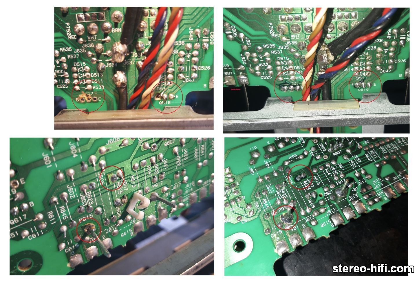

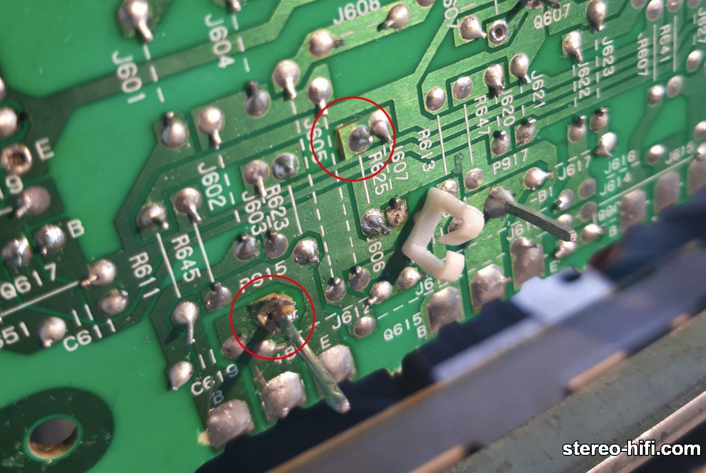

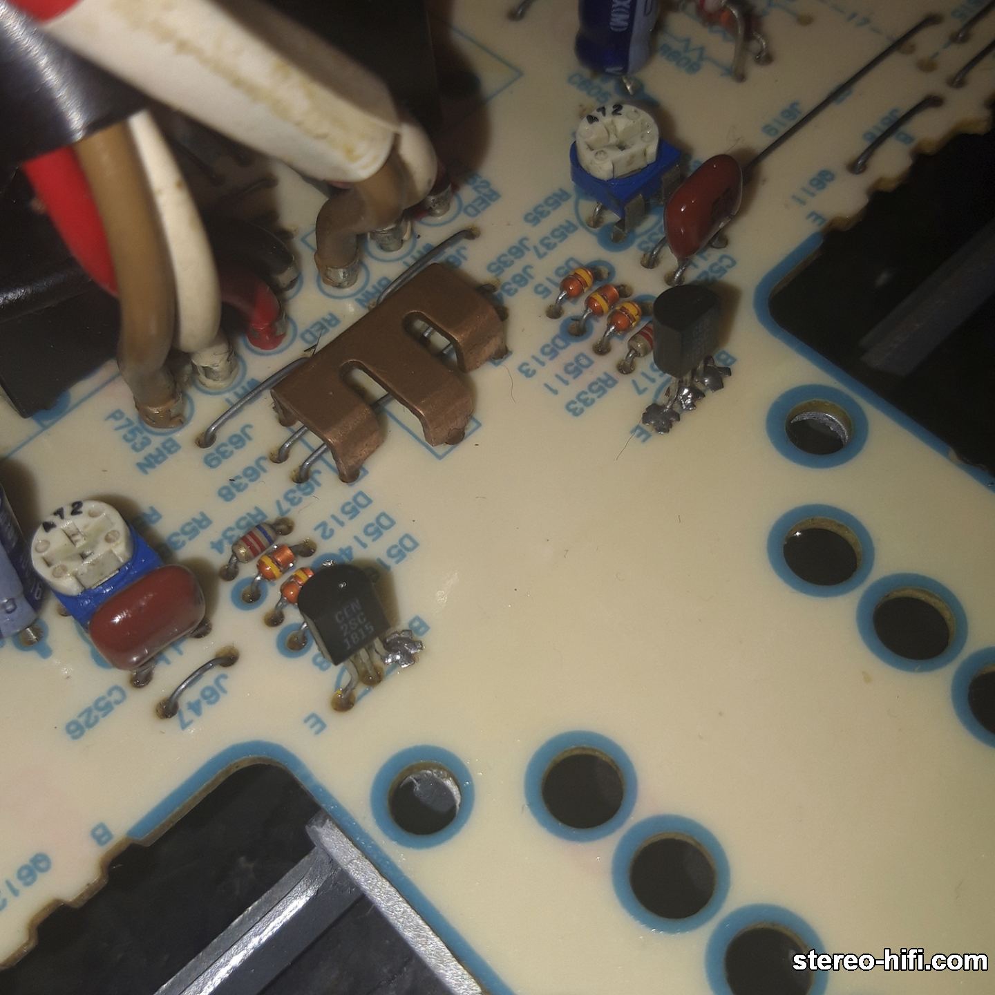

Ok, bo mam taką sytuację ze ścieżkami jak na zdjęciach plus jedno/dwa miejsca do odtworzenia.

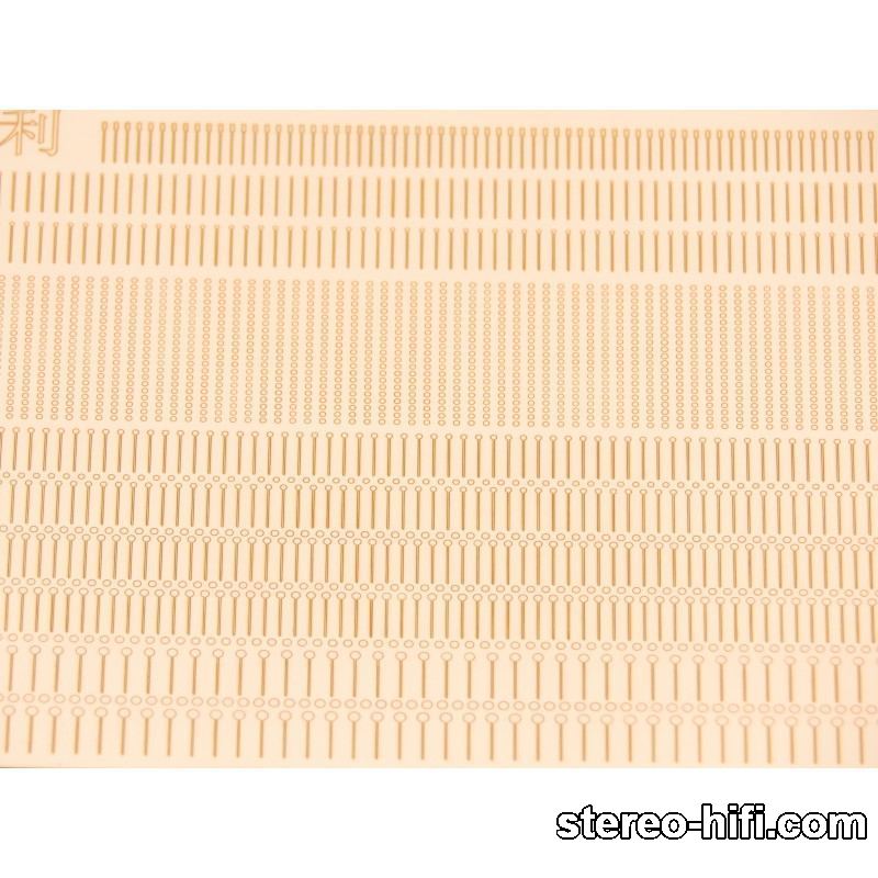

Przelotki miedziane do
PCB Może pady lutownicze

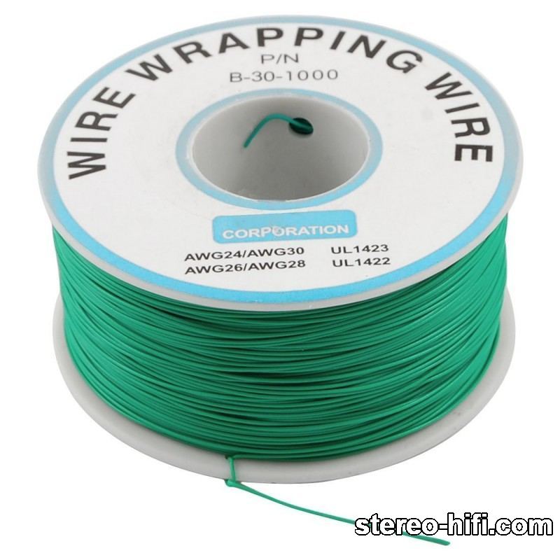

Kynar
