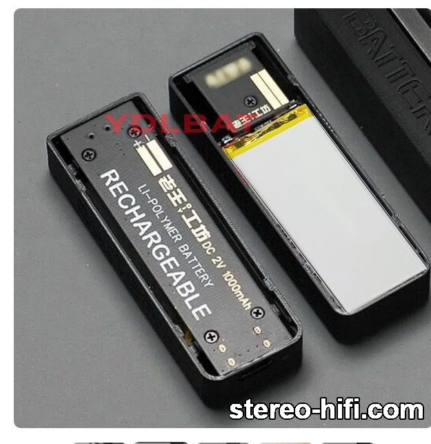

Niestety regeneracja baterii nie była całkiem udana. Może powtórzę cykl rozładowania i ładowania. Jest napięcie ale nie ma "powera".
Pozostaje zakup "wynalazku" za prawie 100 zł.
Li-Pol z modułem ładowarki chodzi na usb-c. Daje ze standardowej 3,6V wymagane 2V.

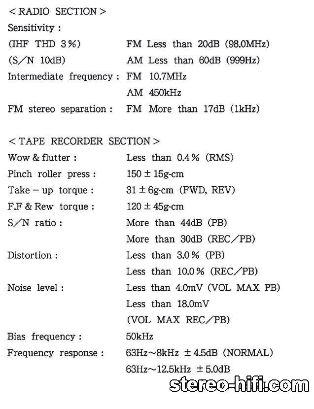

No i znalazłem resztę danych sprzętu.
Teraz pozostaje zakup latarki nagłownej z lupą, mikro lutownicy i odpowiedniej dawki środków uspokajających.
