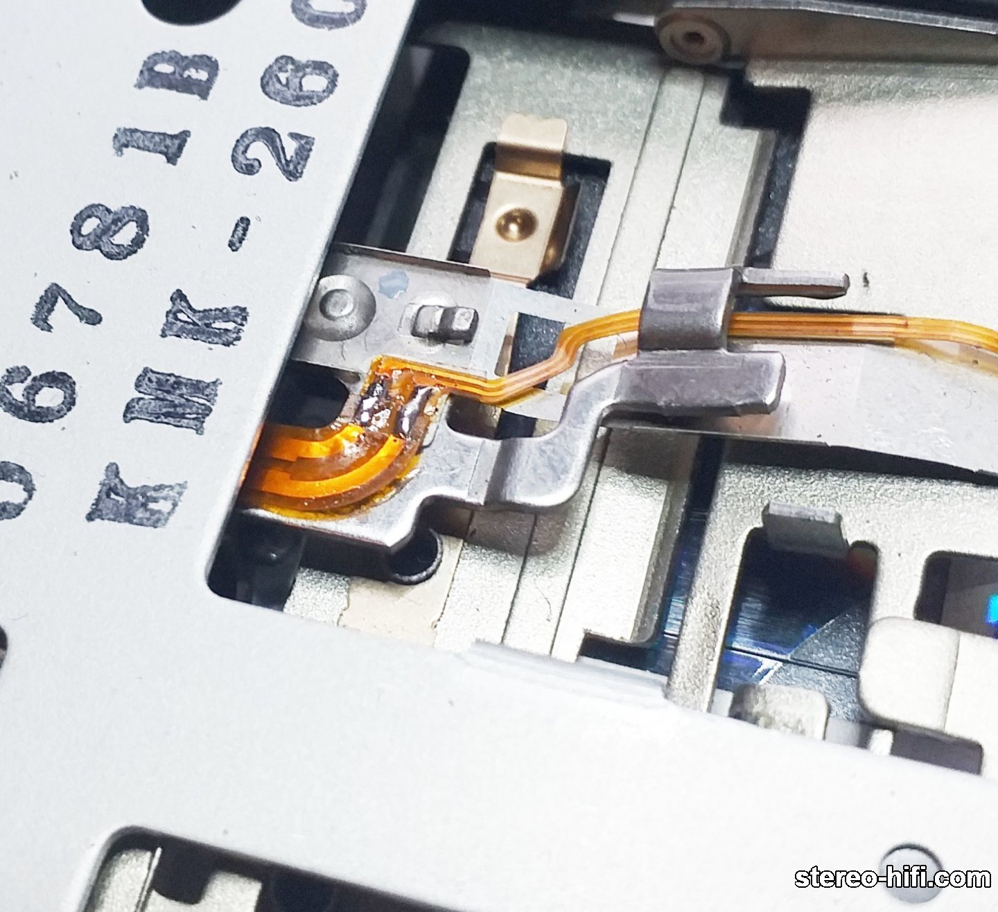

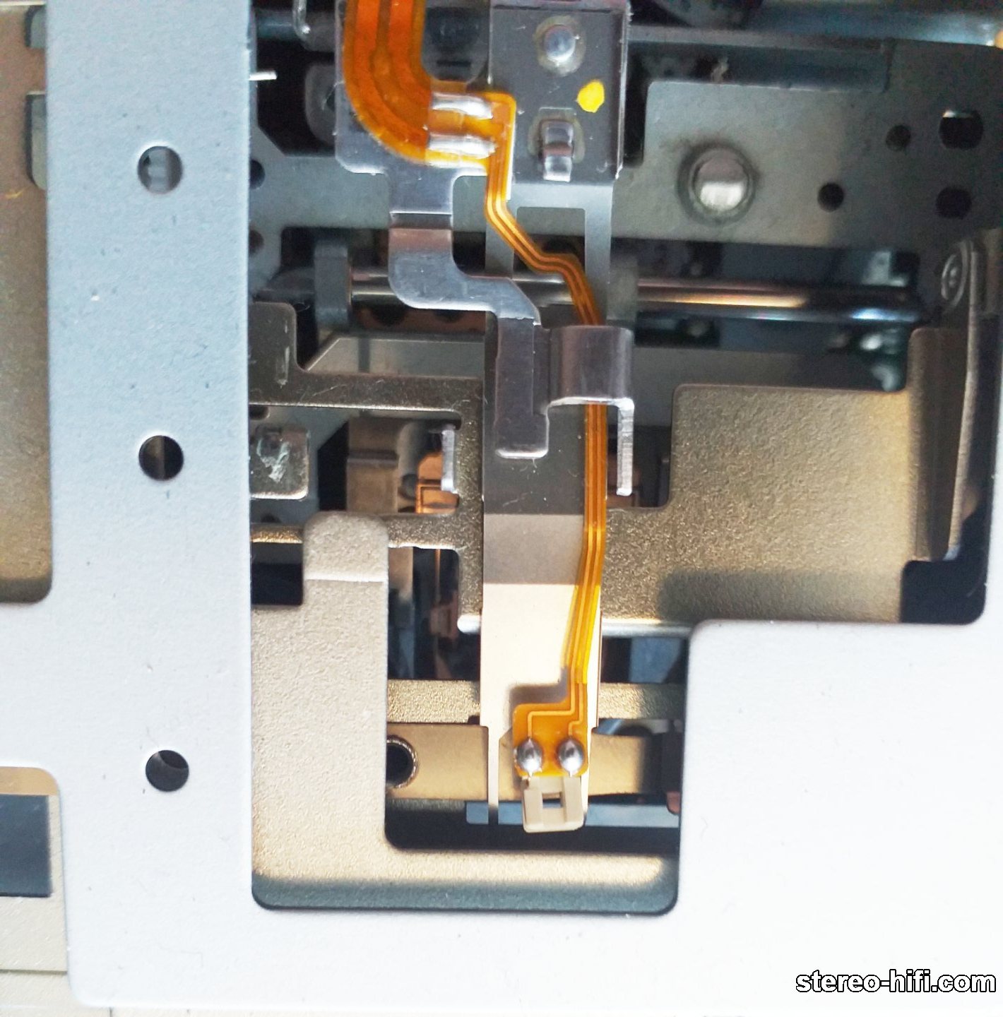

Demontaż jest dość prosty ale nieoczywisty. W środku nawet miejsca na mały palec nie uświadczysz.
Front alu ma wkręty na dole i zatrzaski na górze.

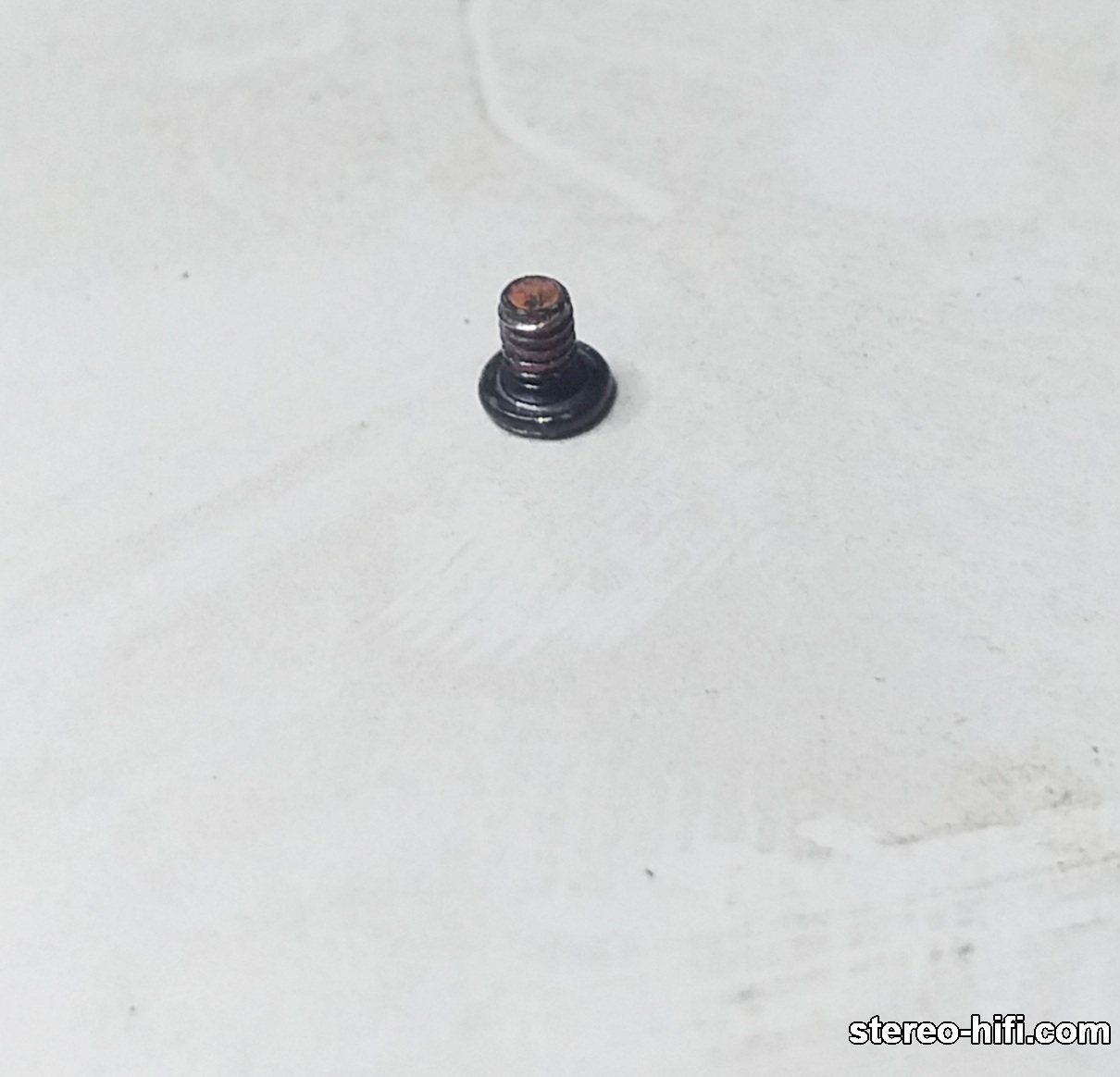

Potem plastikowa rama wkręty widoczne na foto.

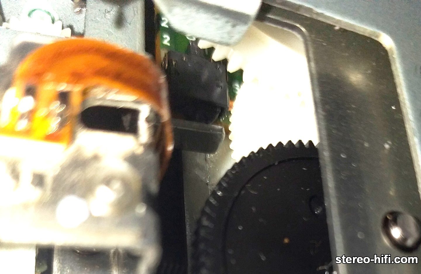

Pod spodem widzimy mechanizm a za widocznym wkrętem winowajcę. Prawdopodobnie poszedł pasek i karetka została w górze blokując wysuw tacki.
Popchnięta wkrętakiem obraca się i tacka wychodzi, próba z EJECT nie daje rezultatu. Całość bloku CD/MD do wyjęcia. I to będzie wyzwanie.  Ale już się nie blokuje.
