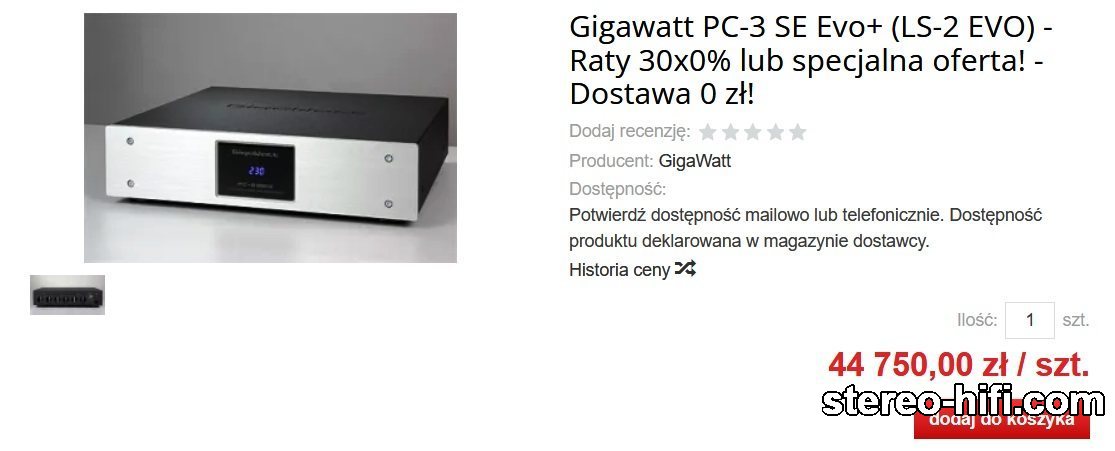

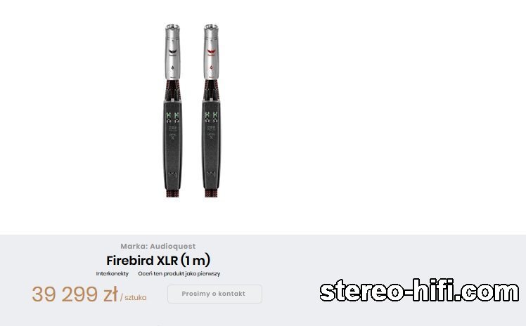

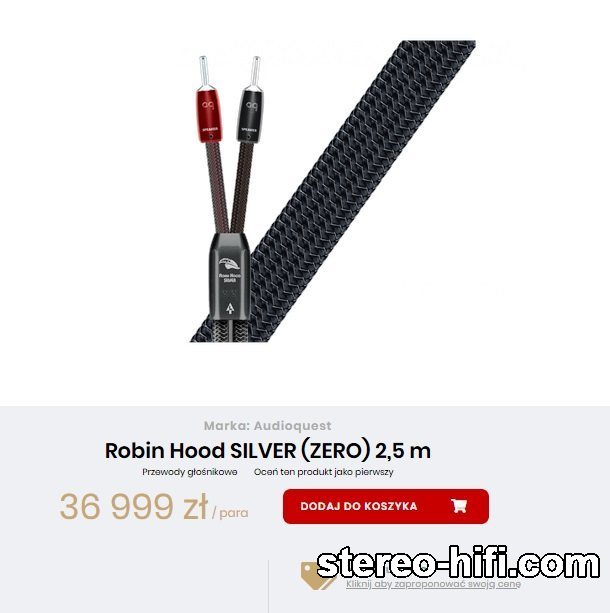

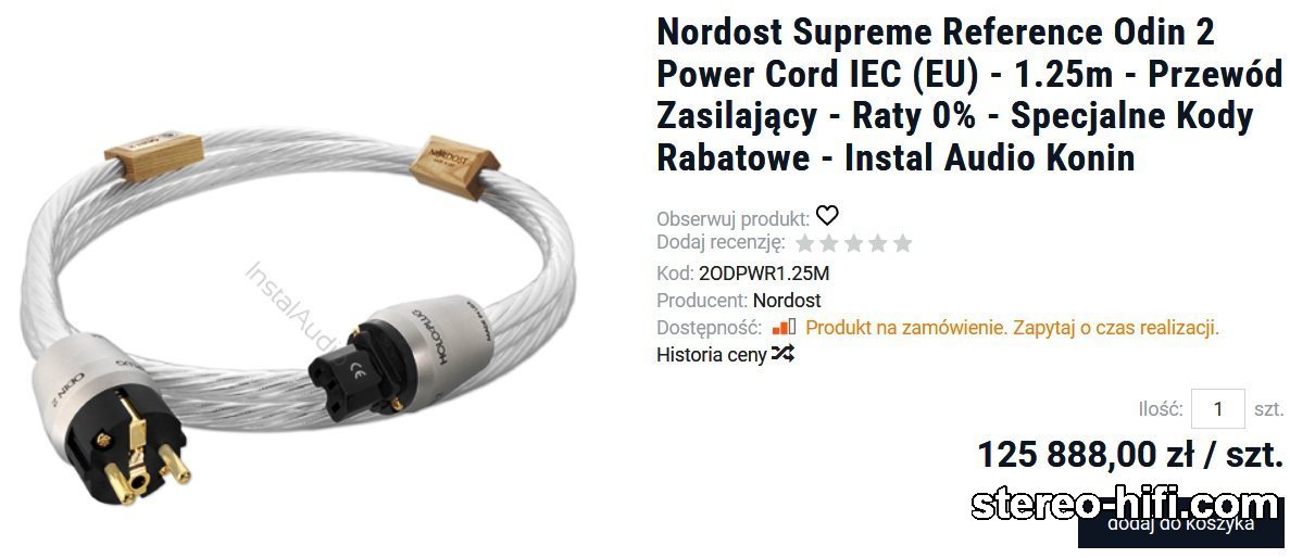

Idziesz w złym kierunku. Dla poprawy odsłuchu wystarczy kupić kilka gadżetów.
Kabelek krótki, dlatego tani. Kondycjoner, obowiązkowo. No i kabelki, super ważne. Jeszcze kable głośnikowe.
