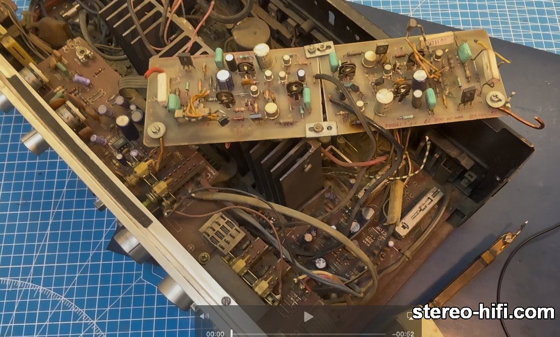

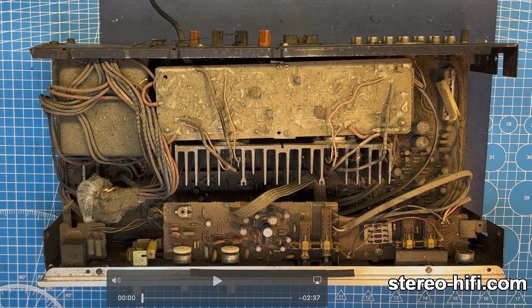

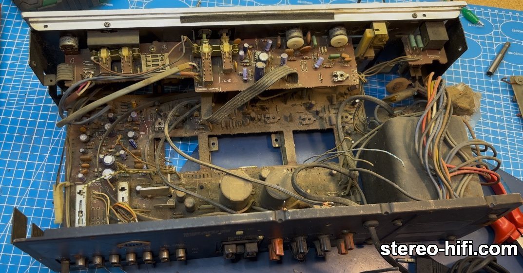

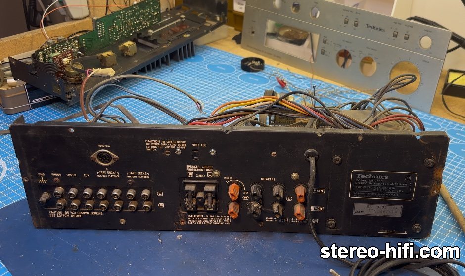

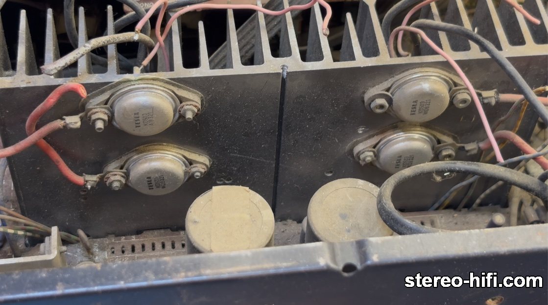

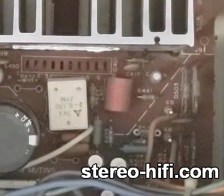

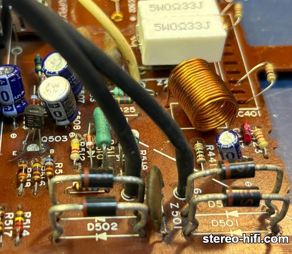

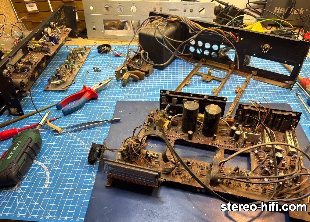

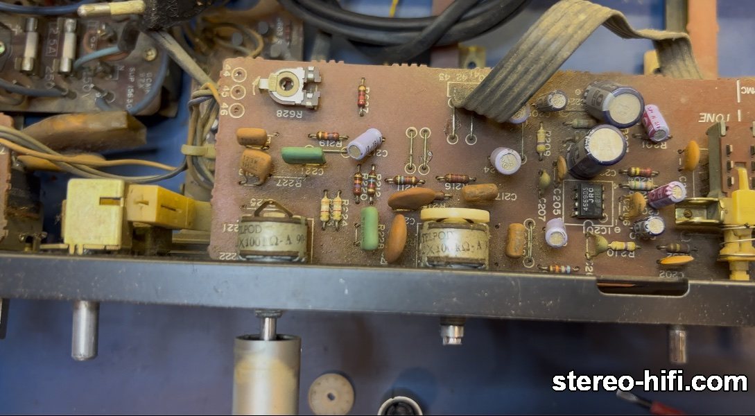

G.Moderator Jakub K Opublikowano 4 Stycznia Autor G.Moderator Opublikowano 4 Stycznia Niestety rzeczywistość wygląda nieco inaczej. Wzmacniacz jest przeorany i zdewastowany wewnątrz. Jestem na etapie przywracania go do stanu jako tako pierwotnego, choć w zasadzie powinien być tylko dawcą. Układy STK i wiele elementów wzmacniacza końcowego zdemontowane. Zamiast tego wstawione dodatkowe płytki sterujące i tranzystory KD503. Potencjometry to jakieś przeszczepy Telpoda, brakuje taśmy do jednego selektora, drugi selektor uszkodzony. Poprzecinane ścieżki, pęknięta płyta w 2 miejscach i co jeszcze wyjdzie nikt nie wie. Na razie jeszcze nie załączany pod napięcie bo grozi wybuchem . Na szczęście konstrukcja oparta na dość prostym STK-0050. Chyba siedzę nad nim tylko dla sportu i sprawdzenia samego siebie Jeśli chcesz zobaczyć zdjęcie, zaloguj się lub zarejestruj nowe konto Jeśli chcesz zobaczyć zdjęcie, zaloguj się lub zarejestruj nowe konto Jeśli chcesz zobaczyć zdjęcie, zaloguj się lub zarejestruj nowe konto Jeśli chcesz zobaczyć zdjęcie, zaloguj się lub zarejestruj nowe konto Jeśli chcesz zobaczyć zdjęcie, zaloguj się lub zarejestruj nowe konto Jeśli chcesz zobaczyć zdjęcie, zaloguj się lub zarejestruj nowe konto Jeśli chcesz zobaczyć zdjęcie, zaloguj się lub zarejestruj nowe konto Jeśli chcesz zobaczyć zdjęcie, zaloguj się lub zarejestruj nowe konto 1
