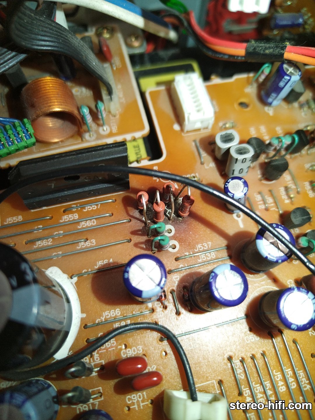

Typowa usterka to zużyte paski no i wyświetlacz. trochę dali ciała bo w innych modelach lepiej to zorganizowano.
IMG_20250219_142908.jpg IMG_20250219_142916.jpg IMG_20250225_124326.jpg IMG_20250226_091233.jpg
Rezystory większej mocy i lepiej chłodzone. Nowy tranzystor i zenerka większej mocy. Wyświetlacz świeci już dość wyraźnie. Ale i tak słabo w stosunku do podobnych modeli.

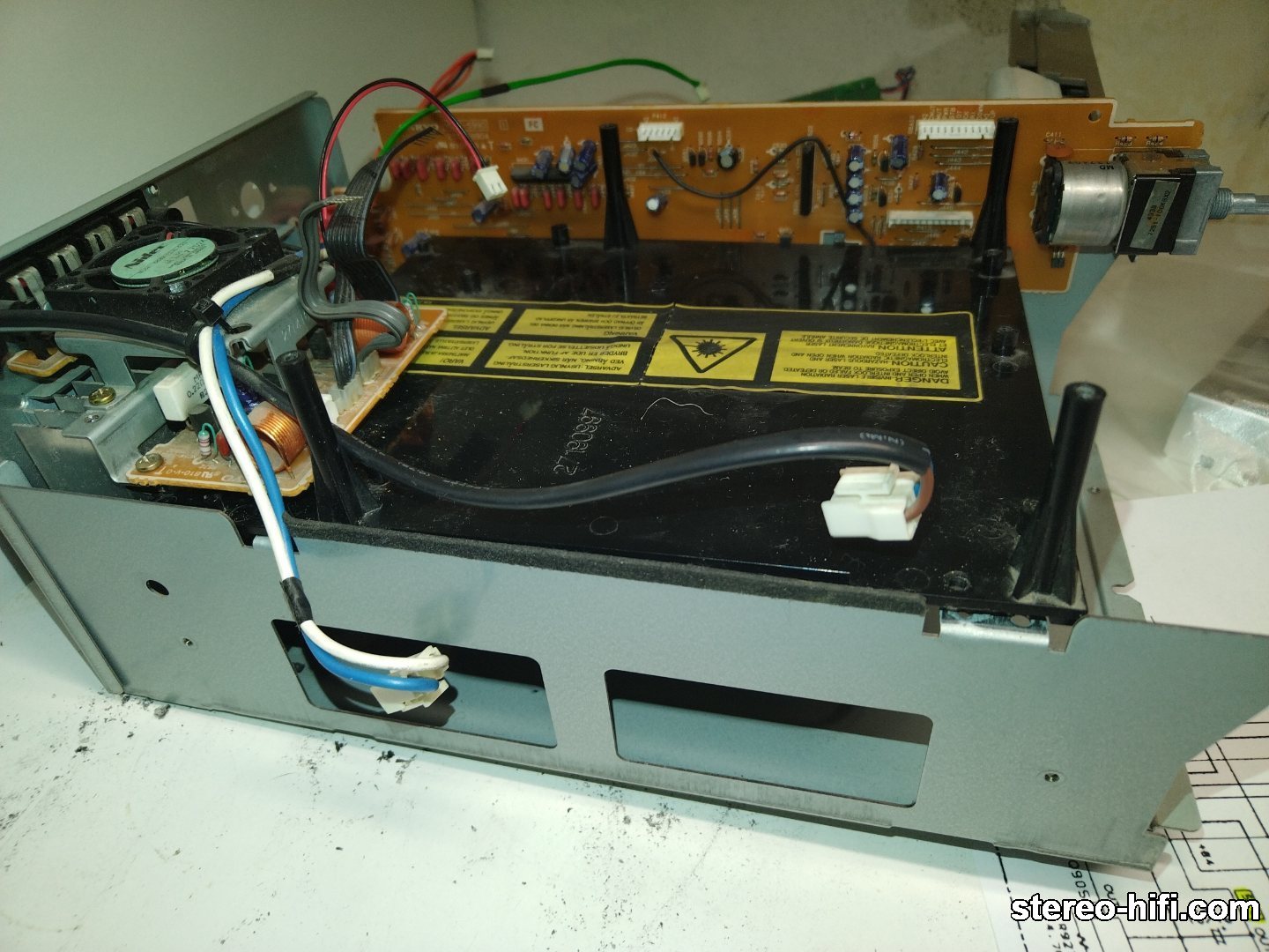

Mechanizm przykręcany od spodu no i trzeba pozbierać resztki z dna obudowy, posklejać i wzmocnić. Tutaj elektrolity 100uF, właściwie ich obudowy zalane
klejem do PU
 IMG_20250227_091958_BURST002.jpg.IMG_20250227_132223_BURST001_COVER.jpg A tak wygląda w porównaniu z modelem standardowym.
Tu mechanizm zmieniarki otwarty.
Niestety sposób składania nie jest oczywisty.
A nawet dość skomplikowany.
