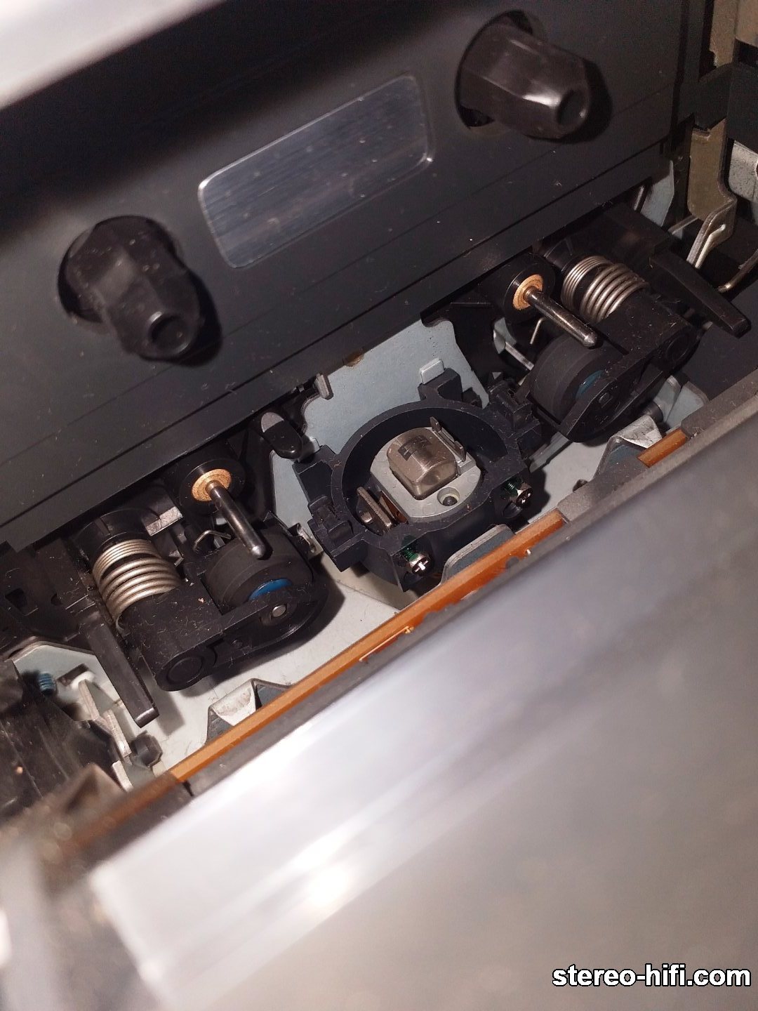

Kinol Opublikowano 19 Kwietnia 2025 Opublikowano 19 Kwietnia 2025 Witam wszystkich. Mam problem z deckiem ct w950 nie osiuje sie do konca jedna glowica z rewersem . Przez to jest gorszy odbior ,czy to powarzna usterka
G.Moderator bilcor Opublikowano 19 Kwietnia 2025 G.Moderator Opublikowano 19 Kwietnia 2025 Po zdjęciu nakładki, palcem zasymuluj obecność kasety, któraś łapka na górze. Wymuś PLAY w jedną i drugą stronę zobacz czy się do końca obracają. Może trochę powietrza, IPA, i lekkiego smaru. Głowice potrafią się zastać od brudu i wilgoci.
G.Moderator bilcor Opublikowano 19 Kwietnia 2025 G.Moderator Opublikowano 19 Kwietnia 2025 Jeśli chcesz zobaczyć zdjęcie, zaloguj się lub zarejestruj nowe konto Podobna jest w JVC, jeśli pasuje to mam dwie kieszenie.
