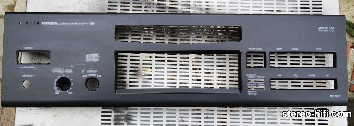

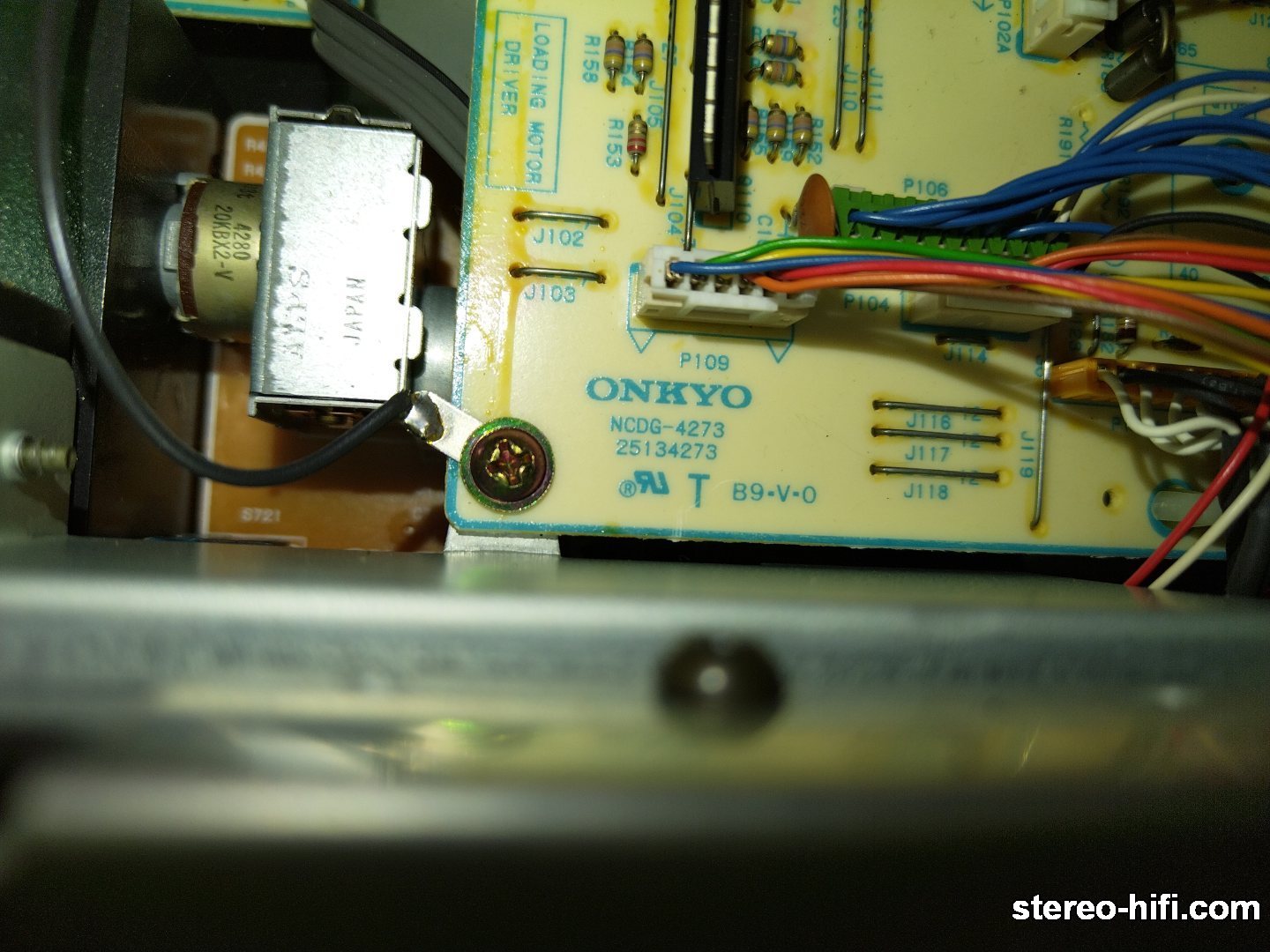

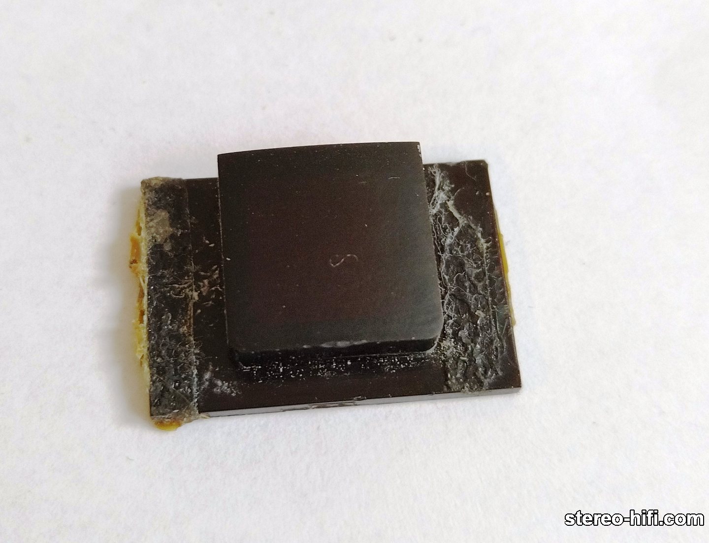

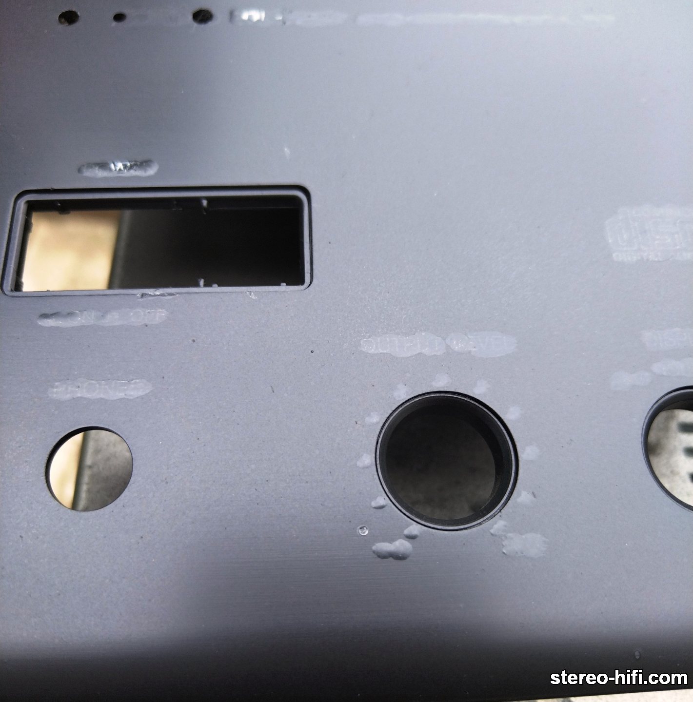

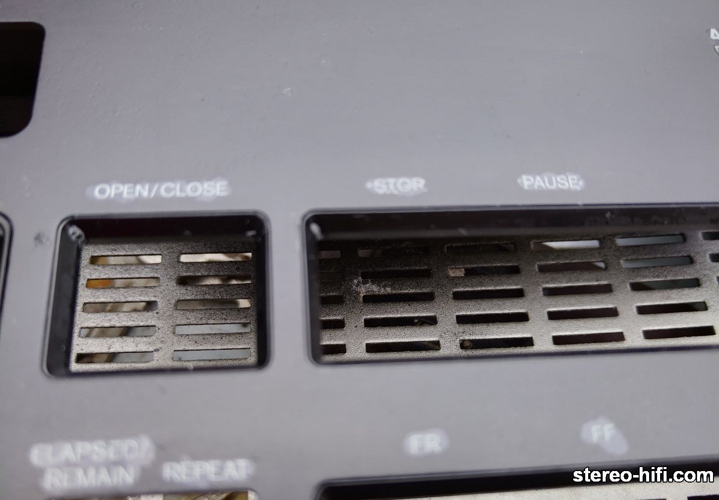

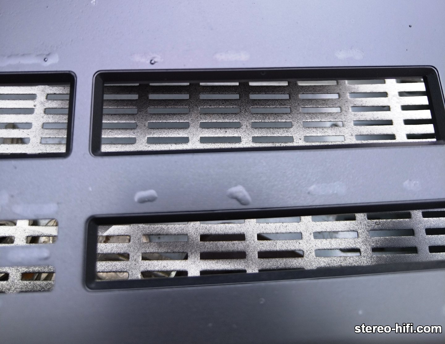

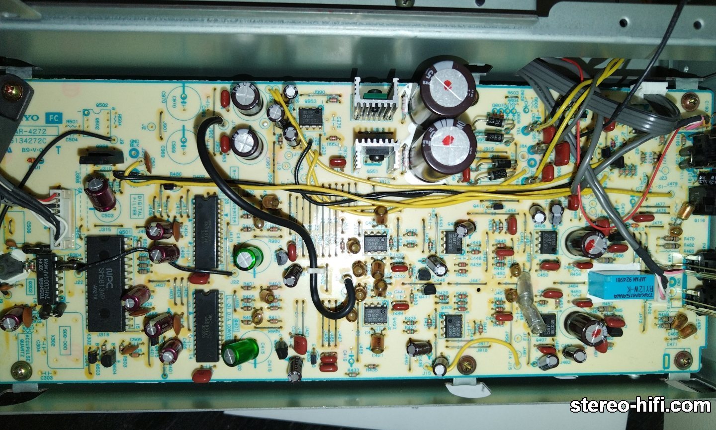

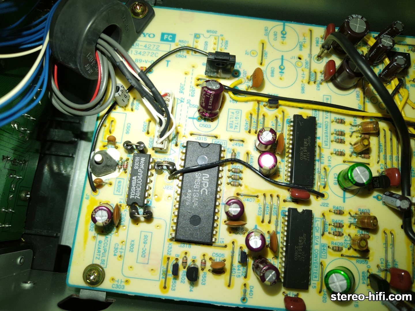

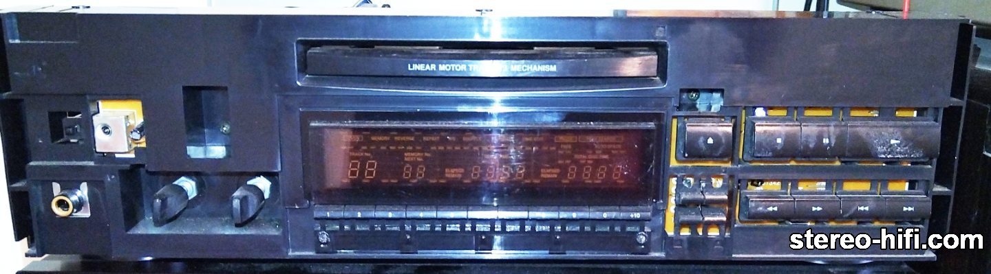

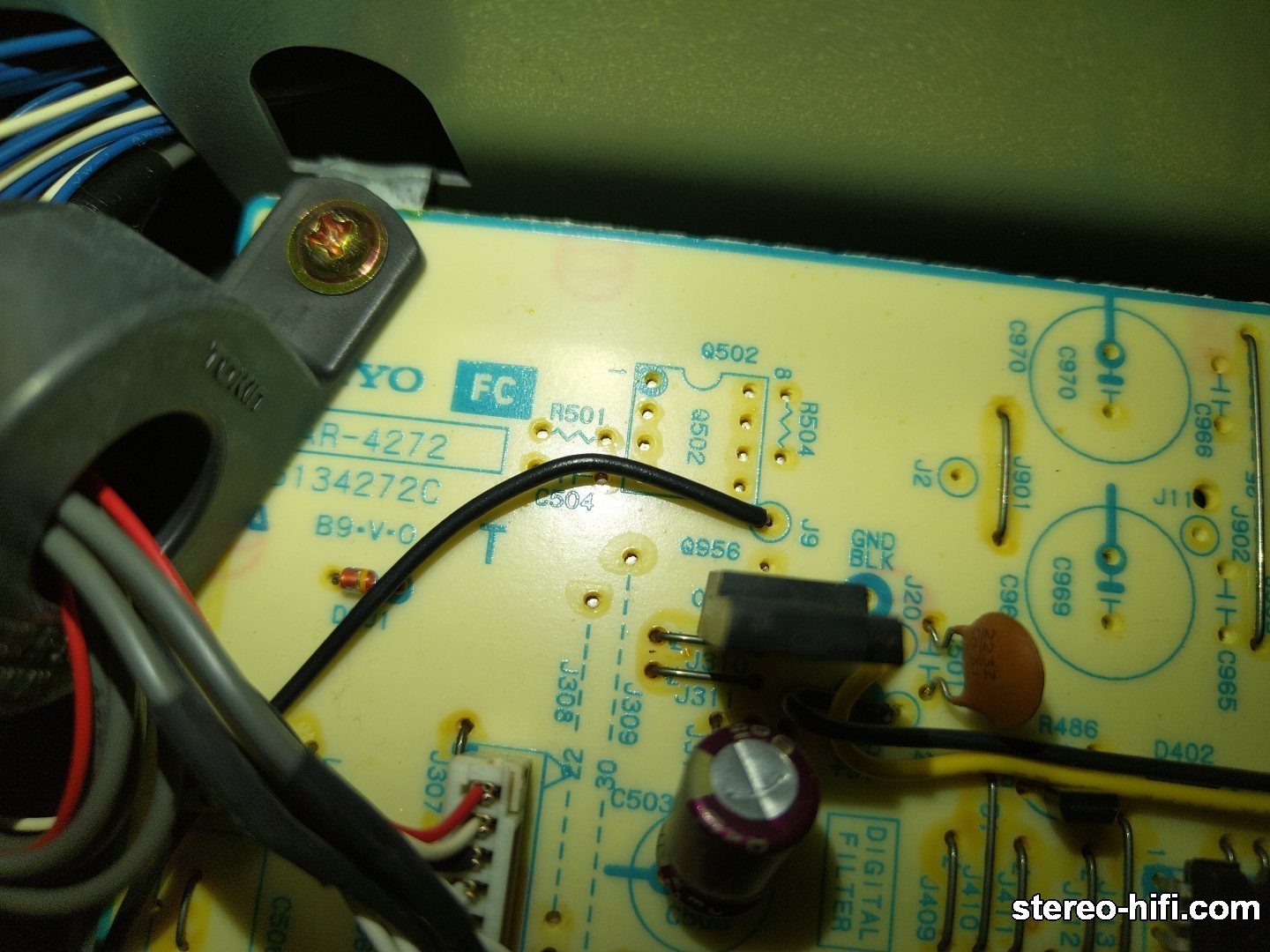

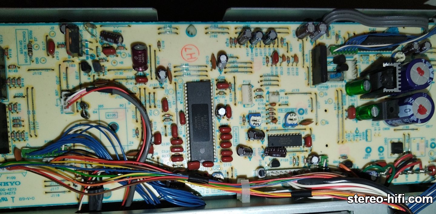

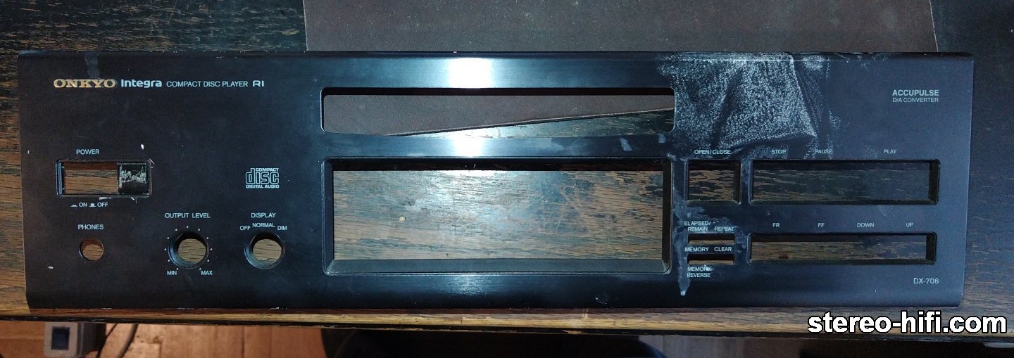

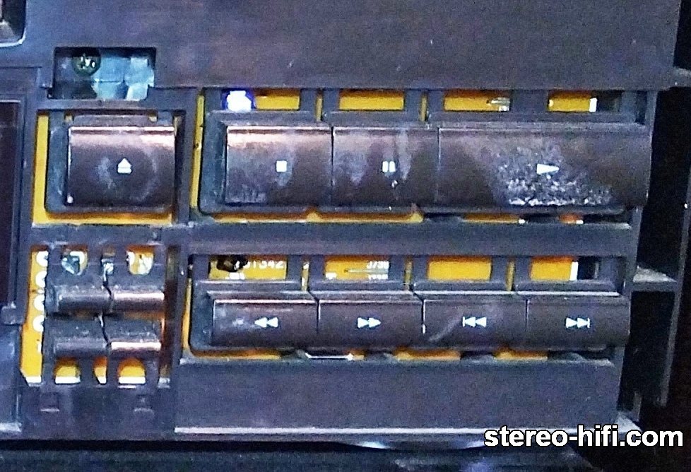

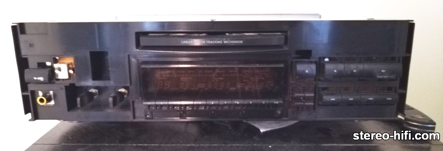

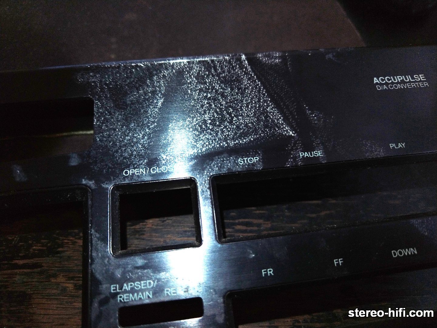

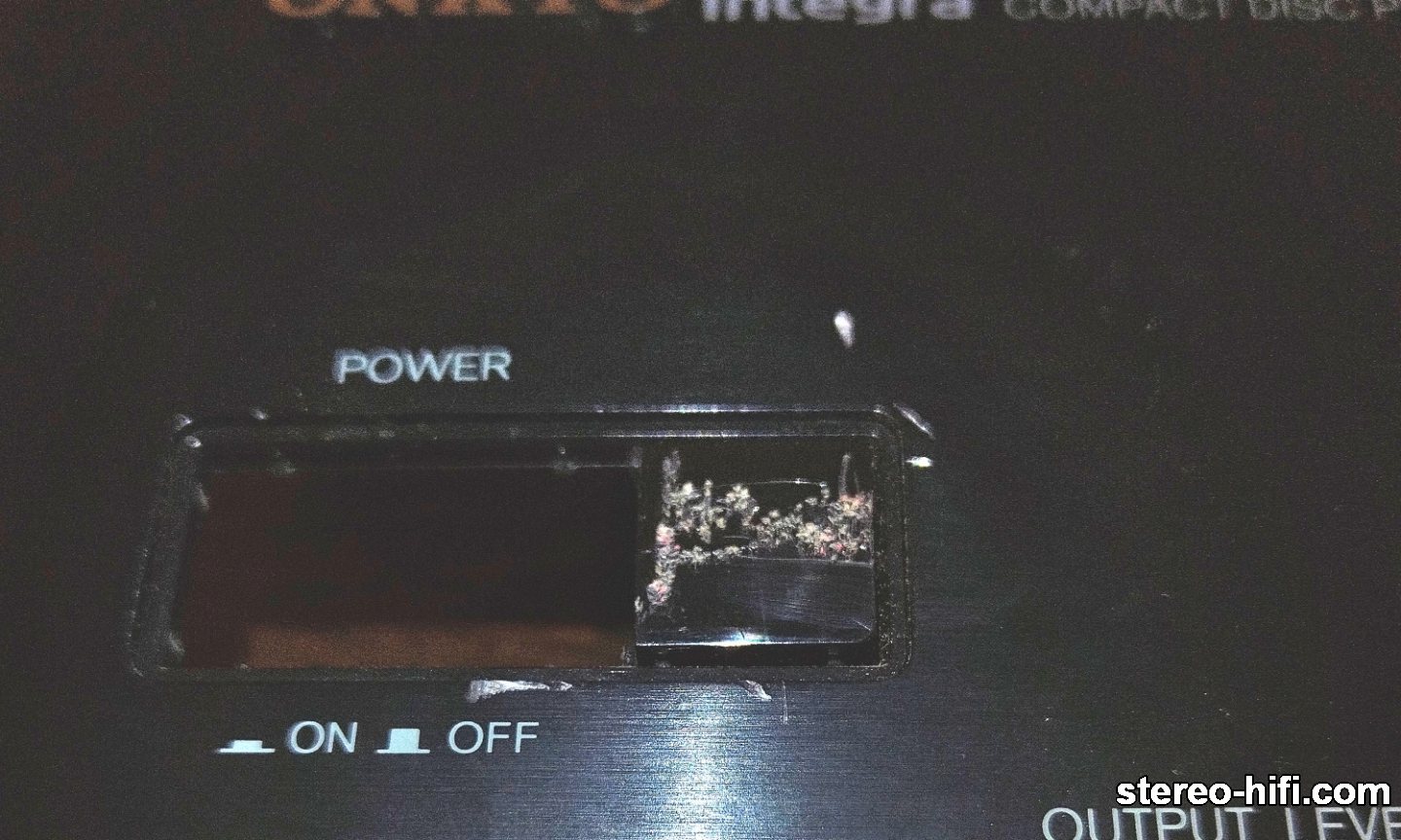

G.Moderator bilcor Opublikowano 30 Września 2025 G.Moderator Opublikowano 30 Września 2025 ONKYO DX-706 zdjęcie tymczasowe bez frontu. Front w regeneracji. Disc format: CD Digital converter: 2 x SM5861AP, 1 bit, 8 x oversampling CD Mechanism: SPU3011 Frequency response: 2Hz to 20kHz Dynamic range: 100dB Signal to Noise Ratio: 110dB Channel separation: 110dB Total harmonic distortion: 0.002% Line output: 2V Digital connections: optical Dimensions: 445 x 130 x 364mm Weight: 8kg Accessories: RC-217C remote control Po wyczyszczeniu lasera działa, jak dobrze to się okaże po użyciu zdartych płyt. No i parę kropel oliwy na łożysko spindla. Generalnie jak nie słychać cykania przekaźnika to odtwarza bez ścinek. Zakupiony na części ale to się okaże. O dziwo miał układ blokady lasera przykręcony do spodu obudowy. Zrobiłem próbę renowacji i jest obiecująco. Zamaskowałem napisy taśmą i szlif 600. Potem pędzelek i wazelina w spreju dla zamaskowania napisów. Może nawet za grubo i wystarczy WD albo coś tłustego. W całości Widać zamazy po lewej, będę poprawiał. Bo jak tylko trochę lakier siądzie to wacik z IPA i zmywamy wazelinę. Okienko IR szlif 500/3000 i wymaga polerki. Panel klawiszy też do poprawienia chociaż jest o niebo lepiej. Recenzji nie będzie bo gra tak samo sucho jak inne z tej serii. W środku jak widać jest miejsce na dodatkowe elementy. 6850-706/6870-708 różnią się jeszcze dodatkową sekcją zasilacza. 2

Kowalski Opublikowano 30 Września 2025 Opublikowano 30 Września 2025 (edytowane) A czy te obwódki wokół napisów będą jakoś poprawiane, czy da się coś z tym zrobić? Czy dobierałeś odcień czerni u lakiernika pod obecny kolor obuudowy? (jeśli to coś daje). Czy ten front jest na szczotkowanym aluminium i czy ta strukturka po pomalowaniu znika. To pewnie nie jest front do nie wiadomo jakiego picowania, ale technika może się przydać. Generalnie jak się maluje takie panele w fabryce? Edytowane 30 Września 2025 przez Kowalski
