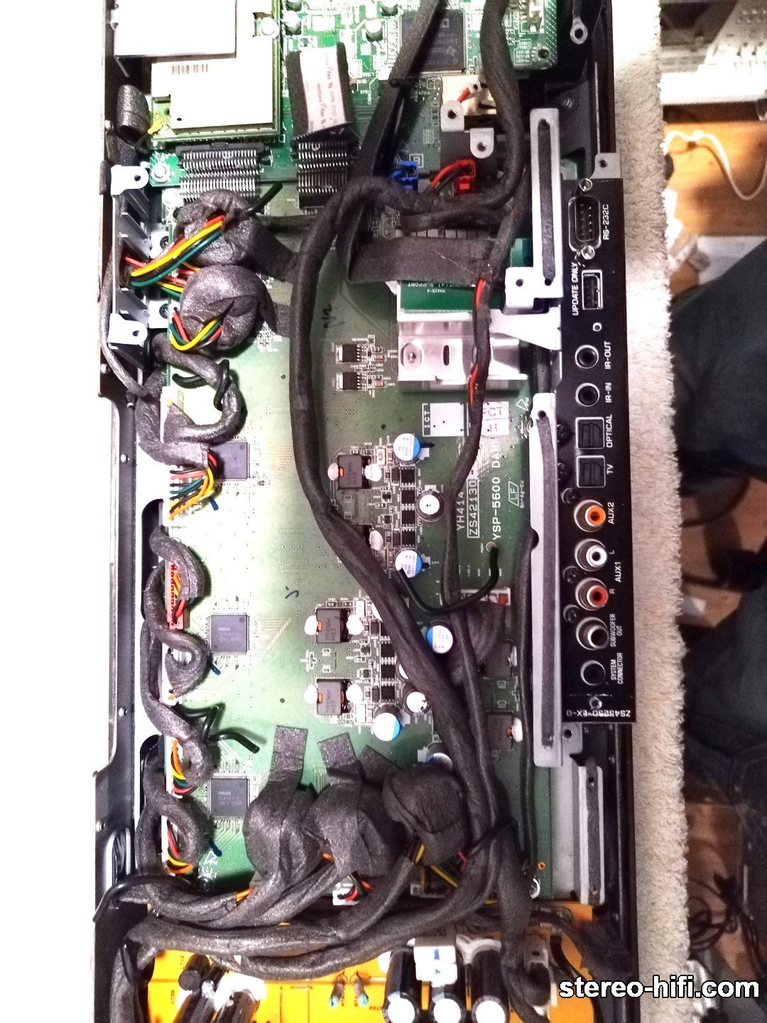

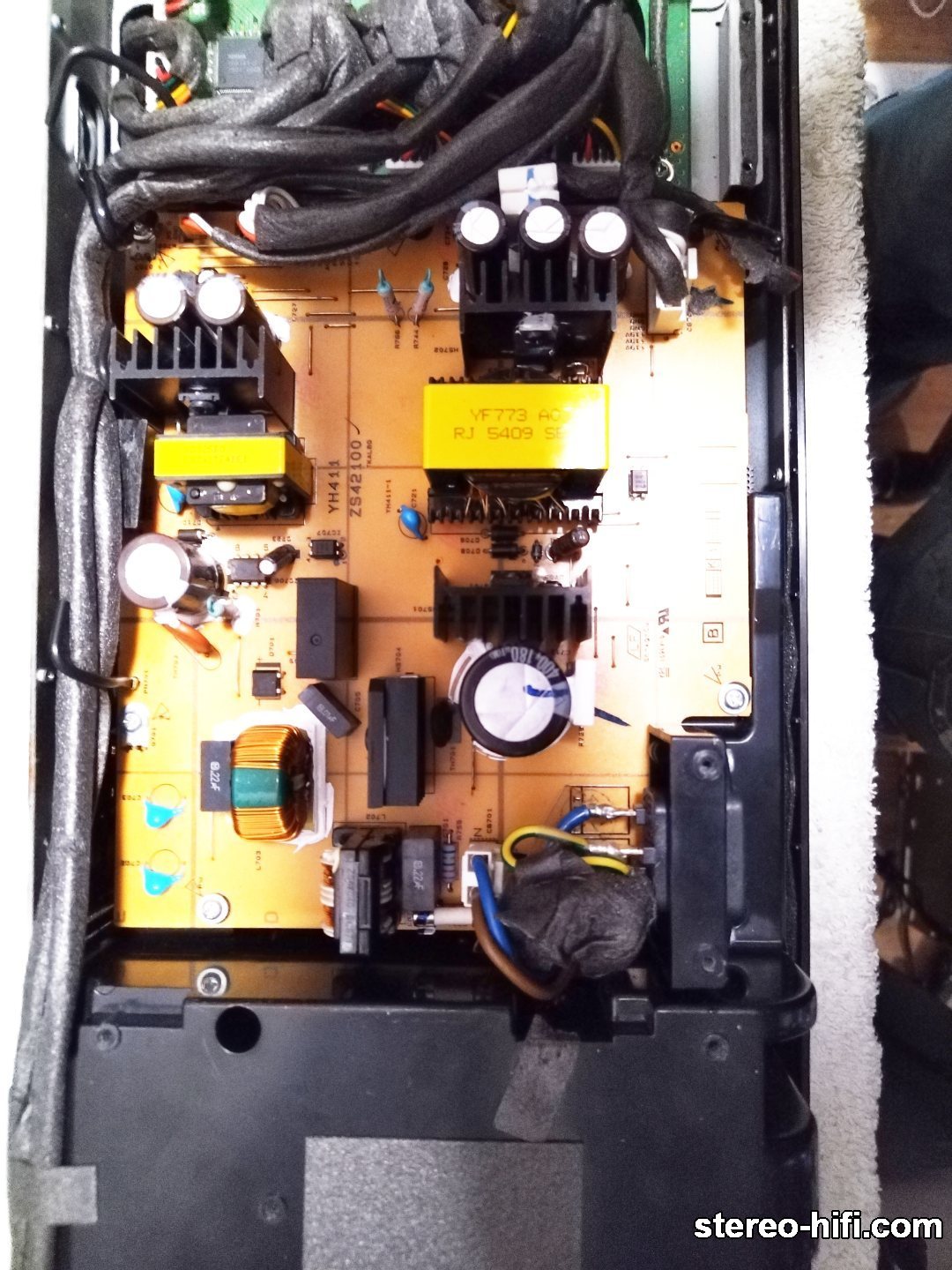

Klient trafił od drugiego właściciela z awarią prawdopodobnie po przepięciu.
Nie włączał się.
Po odkręceniu tony wkrętów dostajemy taki widok.
IMG_20251024_104559.jpgIMG_20251024_104611.jpgIMG_20251024_104618.jpgIMG_20251024_104623.jpg
Wyjmujemy płytkę zasilacza. Widok trochę paskudny całkowicie cyfrowa przetwornica na 300kHz. I tu uwaga system działa tak, że wszystkie płytki muszą być wpięte bo po uruchomieniu sprawdzana jest integralność elektroniki. W przeciwnym wypadku klik i OFF.

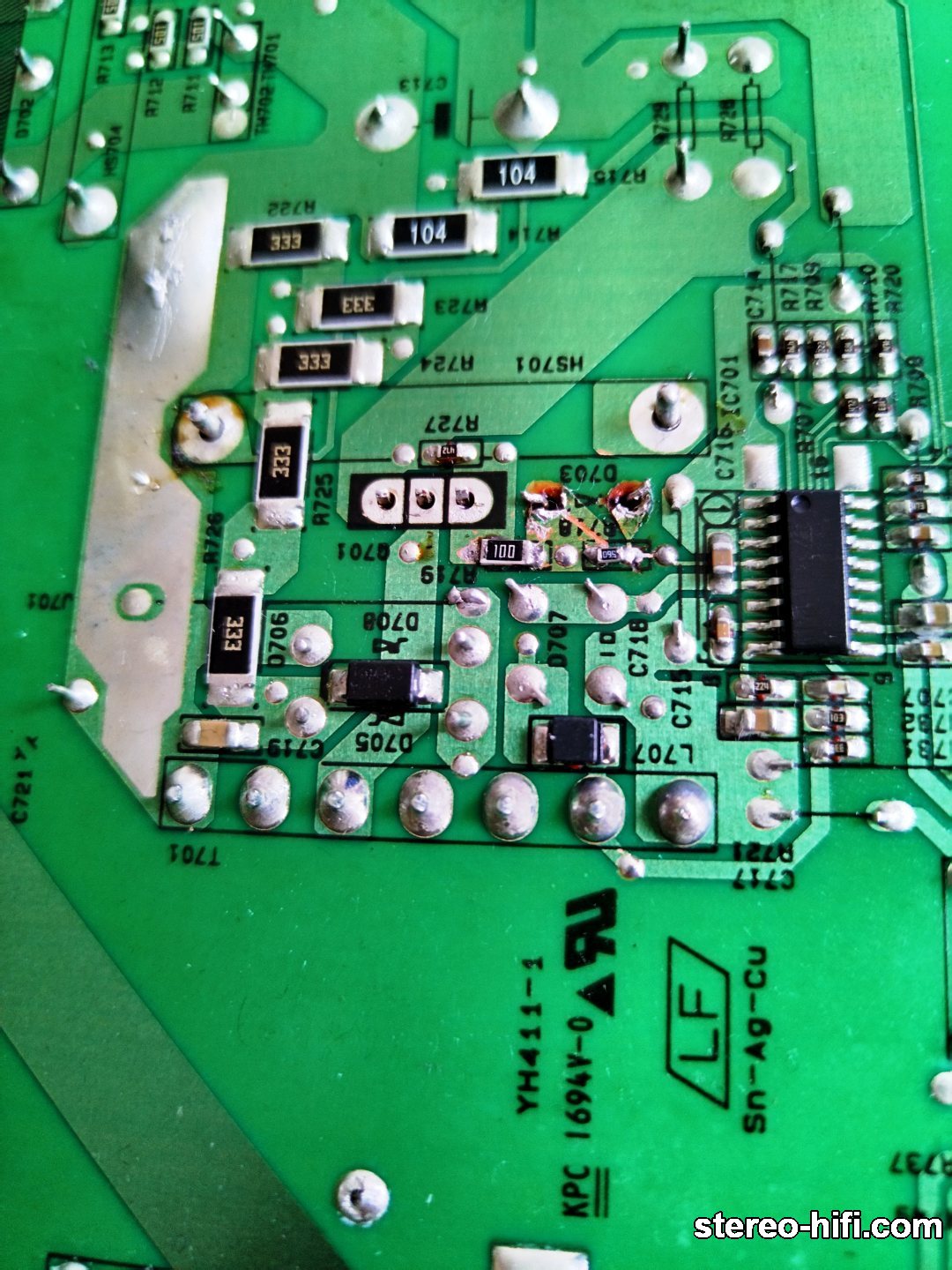

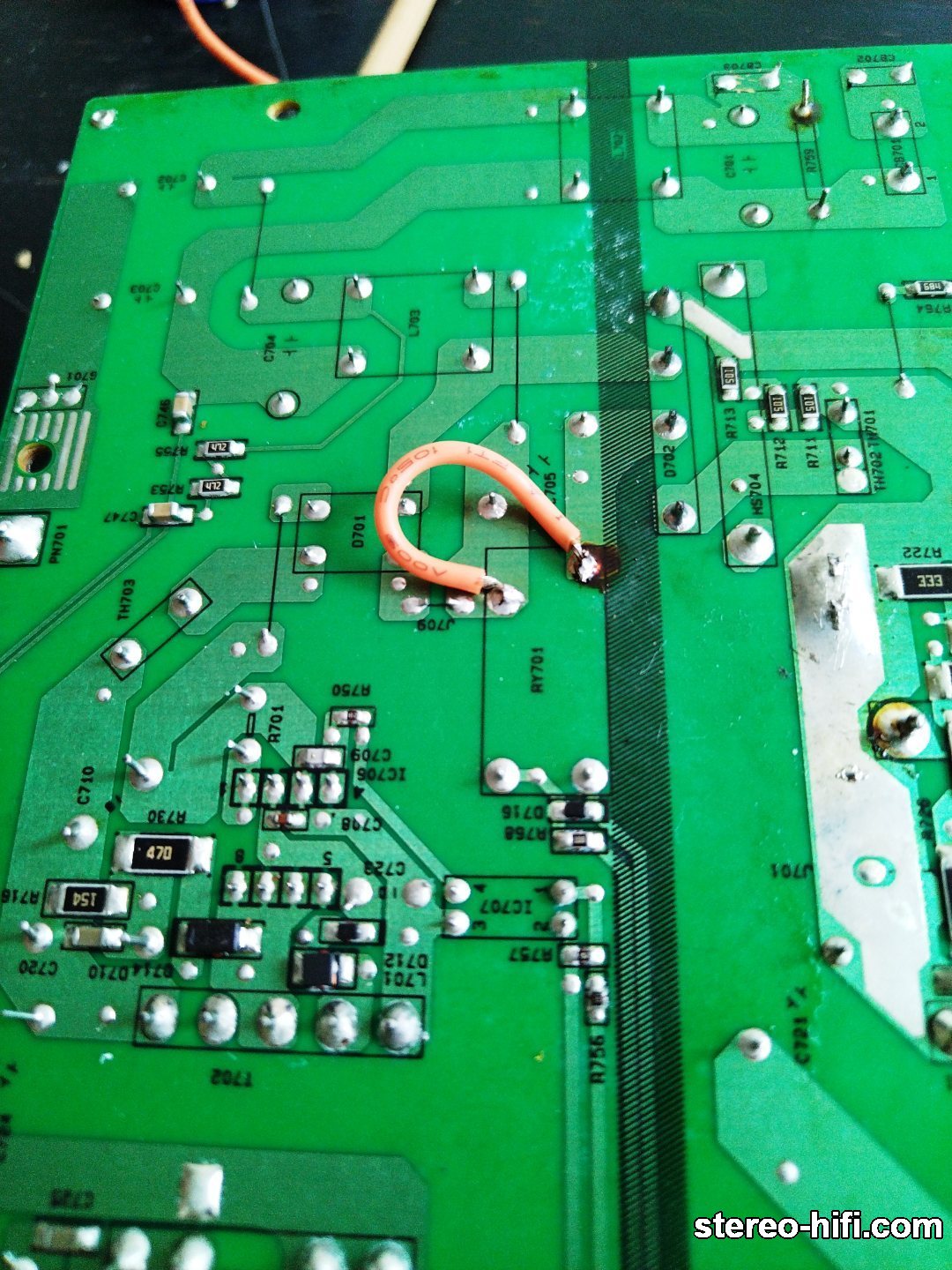

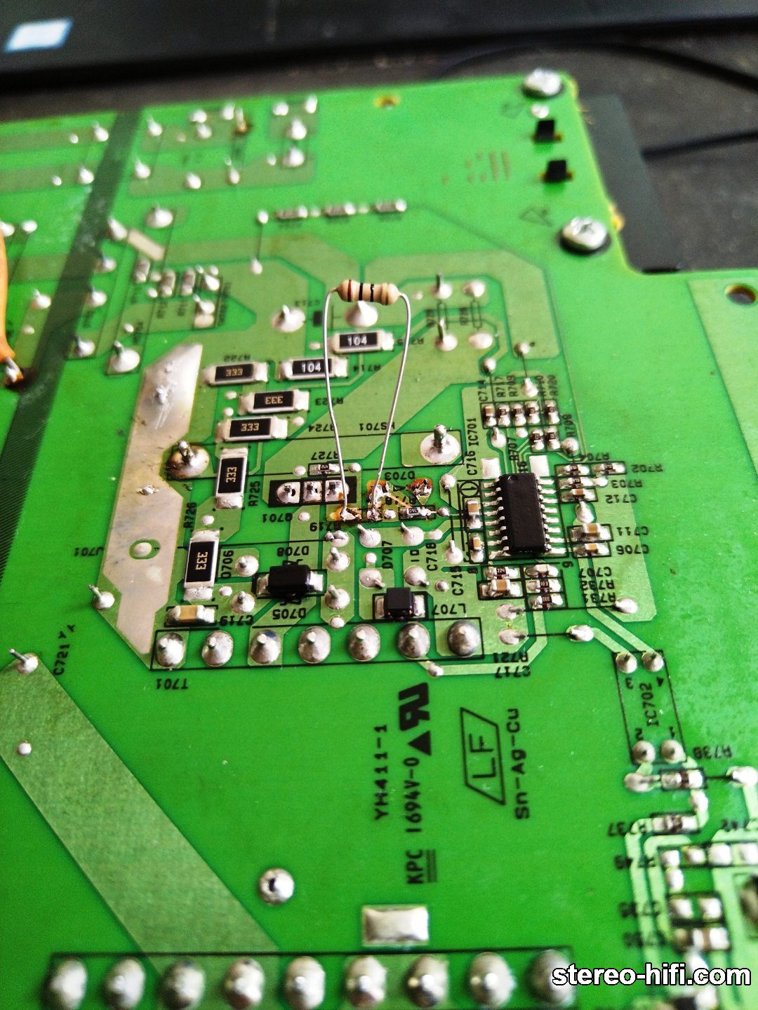

Wylutowany MosFet mocy, sprawny. Trochę kaszany zrobiono przede mną, to nie była ta źle polutowana dioda. Winnym okazał się mały SMD oznaczony 100, czyli 10 Ohm. Pająk na próbę zadziałał. Aby testować płytkę należy zmostkować przekaźnik. Napięcia na wyjściu mocy i dodatkowe do DSP już są.

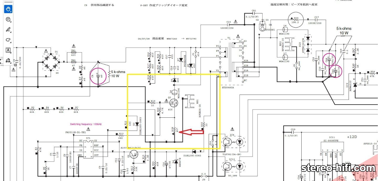

Oczywiście schematu nie ma ale są SM do podobnych modeli.
Do uruchomienia konieczny OM i pilot.

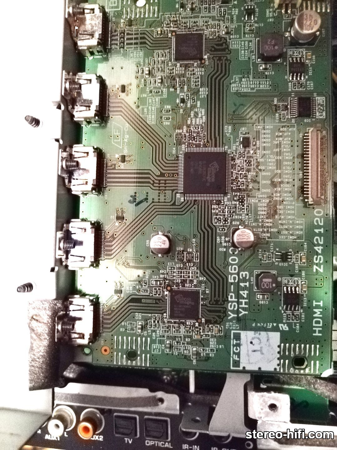

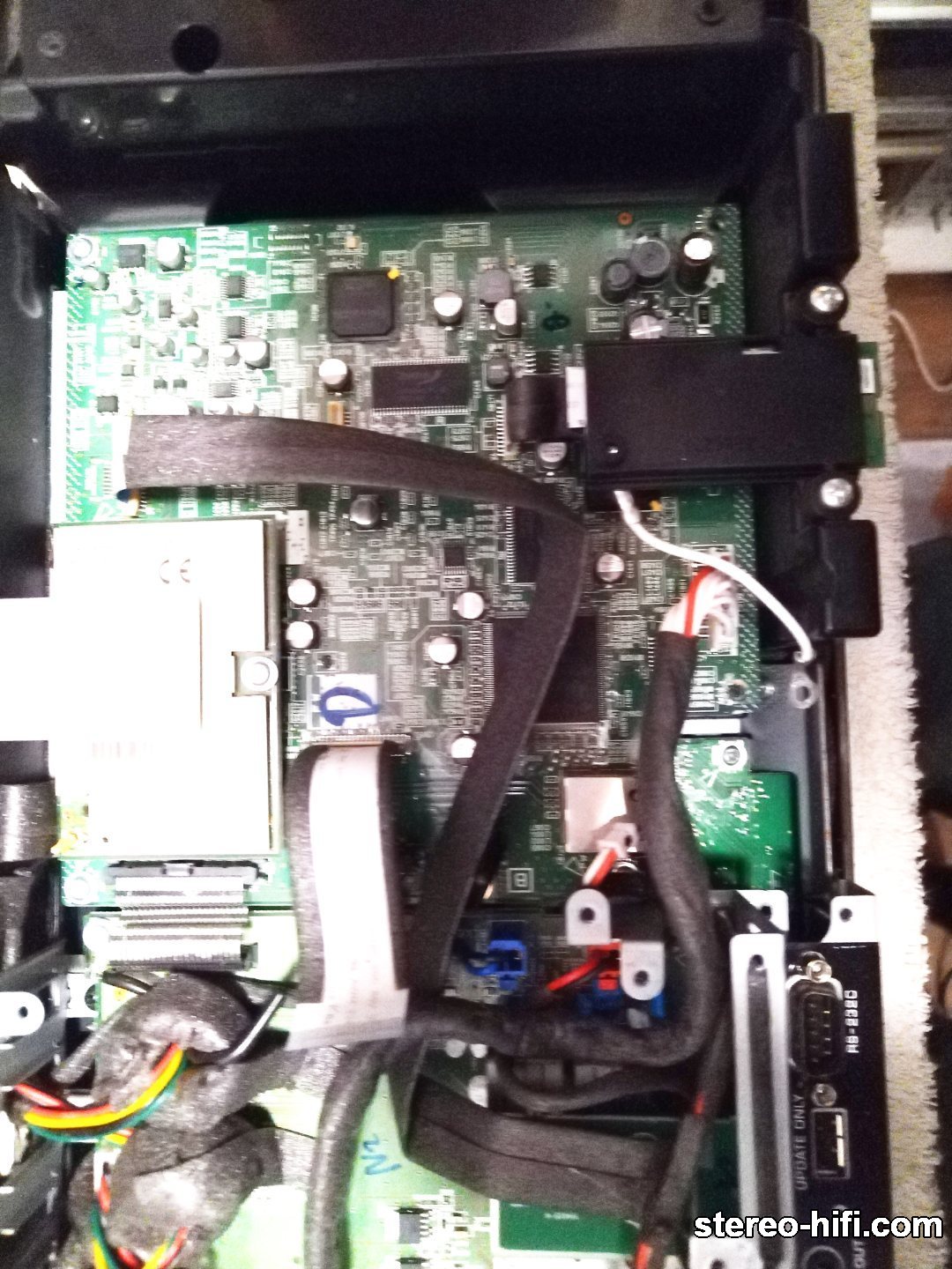

Po wmontowaniu do obudowy prawidłowe reakcje, uruchamia się i nic więcej. Teraz pytanie końcówki czy DSP? Jak to drugie to smród tam rezystory mają ok. 1mm, nie to co na zasilaczu.
Próba na krosie audio-sub nieudana. Próba po HDMI jest obraz nie ma dźwięku. Teraz sekwencja z instrukcji obsługi,naciśnij to trzymając tamto. Wchodzimy menu OSD aż do wersji systemu a tu nic nie ma.
No to USB z nowym plikiem, nie rozpoznaje. No to WiFi, zameldowałem się w sieci, guzik + pilot i..... Hurra ładuje. Cały proces to 5-10min ładowania i 10 min. trawienia.
