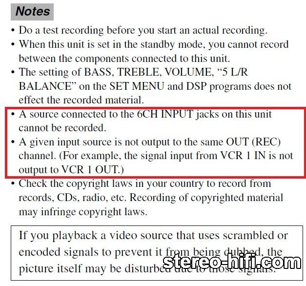

Czy istnieje sposób podłączyć korektora graficznego do amplitunera YAMAHA RX-V630  tak aby regulować barwę dźwięku z różnych źródeł dżwięków ( z wejść CD,MD, itp.)

Niestety to kino domowe. Klasyczny korektor połączysz tylko z dodatkowym selektorem wejść (CD,MD) i na dowolne wejście analogowe np. (CD). Chyba, że sam korektor ma kilka wejść.
A nie można wykorzystać pętli magnetofonowej? Nie pamiętam jak tam jest rozwiązany wybór źródła przy kopiowaniu na taśmę, miałem kiedyś model 620, o ile dobrze pamiętam to jakoś wybierało się źródło . Jeżeli tak, to pętla rekordera powinna dać się wykorzystać.
