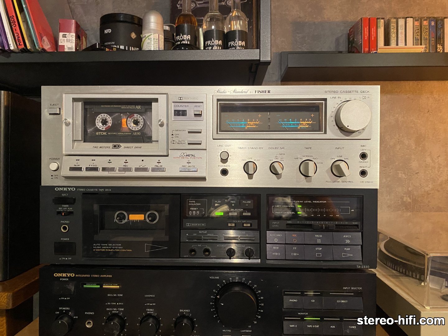

Witam wszystkich serdecznie. Dopiero co cieszyłem się z zakupu magnetofonu Onkyo TA 2330 a dziś zawitał do mnie taki o to sprzęcik Fisher CR 4150D. Urzekł mnie swym wyglądem, krzyczeć do mnie: weź mnie, weź. No to wziąłem. Przy zakupie i osłuchu wszystko było ok. Dźwięk z kasety czysty, mięsisty dobrze brzmiący. Podświetlenie, wskaźniki wszystko sprawne działa. Jedynie przewijanie w tył jakby delikatnie woniej chodziło. Ale sprzęt ponoć długie lata leżał w szafie i nic nie było przy nim robione. Natomiast problem pojawił się gdy podpiąłem go u siebie pod swój system. W porównaniu z Onkyo na tych samych ustawieniach, tylko przełożenie kasety z jednego do drugiego, efekt jest taki jakby Fisher grał w drugim pokoju za zamkniętymi drzwiami. (zamiana podłączeń TAPE1/TAPE2 nic nie zmieniło ) Materiał do odsłuchu poniżej. Z czym to może być związane ?

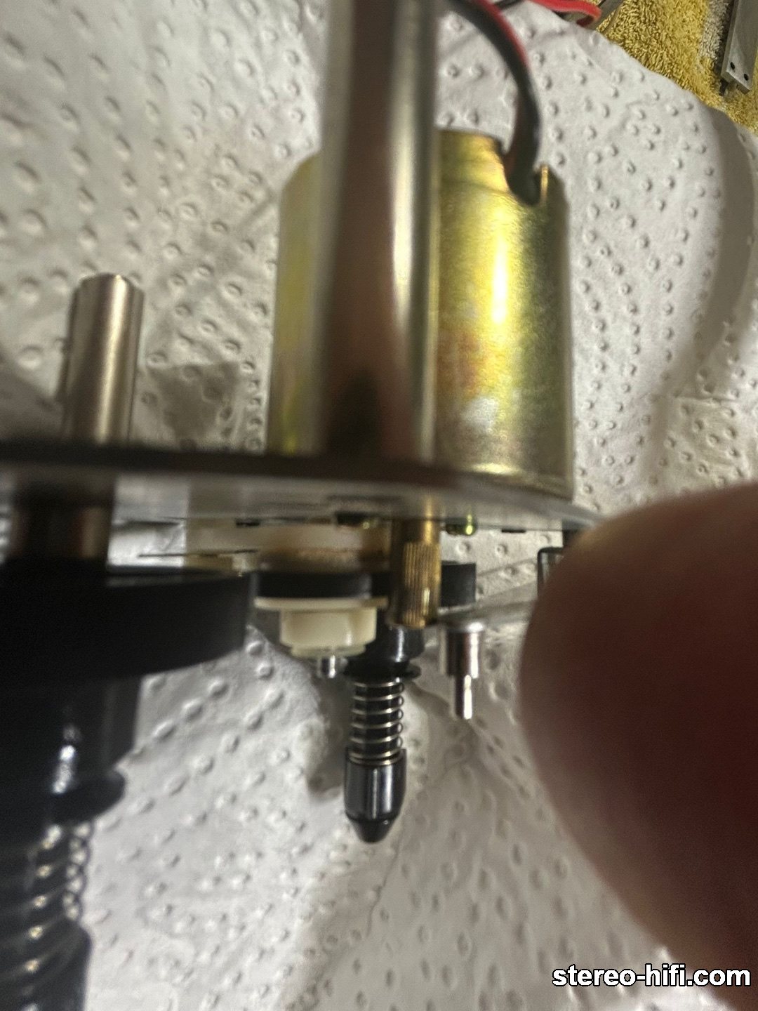

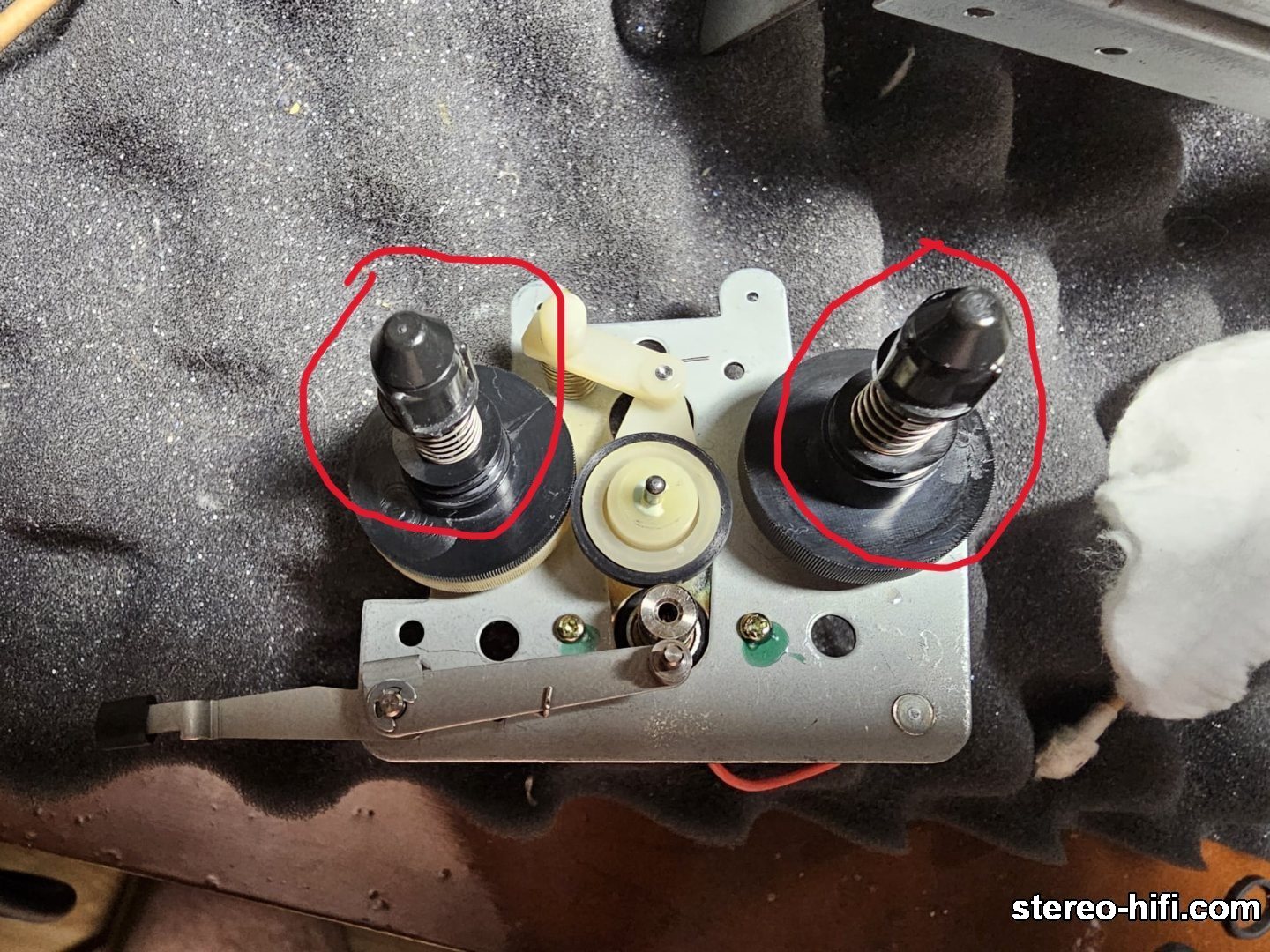

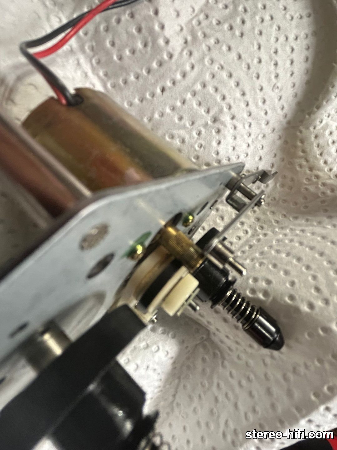

Mając chwilkę wolnego, znów pobawiłem się zmianą kabli, ustawieniami, itp i efekt jest taki że nadal Fisher gra ciszej niż Onkyo. Postanowiłem zajrzeć do środka. I pierwsze co ziściło się w oczy, to krzywo ustawiona głowica. Czy ma ktoś jakiś patent jak ją ustawić bez super przyrządów?
Przy rozkręceniu brakowało kilku śrubek no i potencjometr od gałki poziomu zapisu jest zmasakrowany - czyli nasi tu byli.
