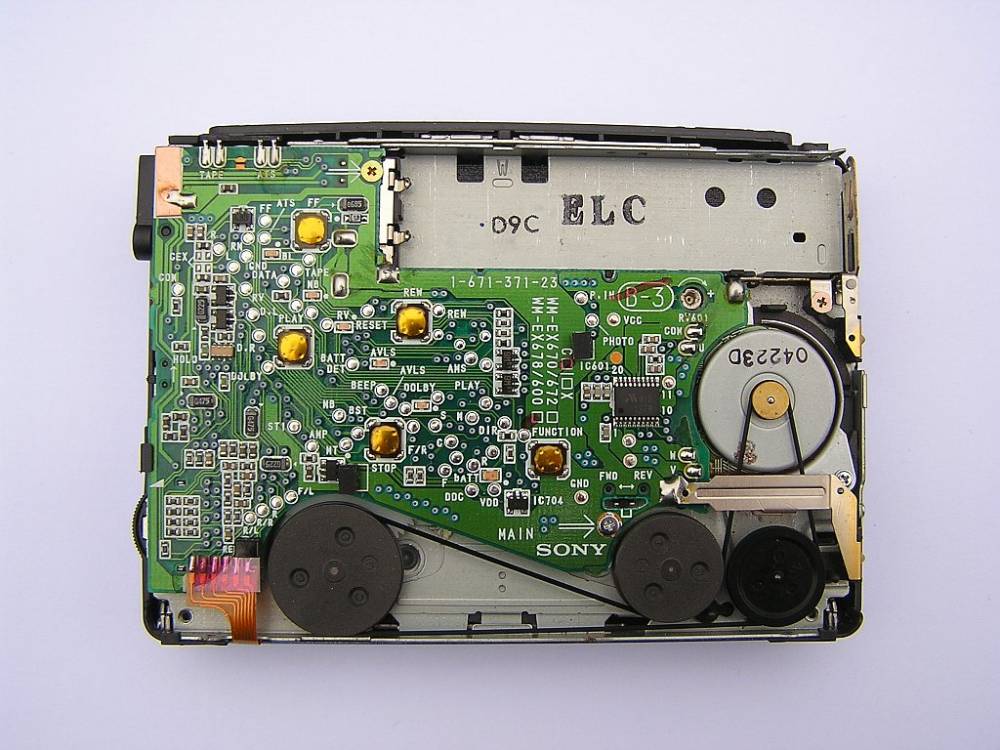

Walkmany tej serii wyglądają bardzo elegancko i ładnie się prezentują. Całkowicie aluminiowe, z 'miękkim' sterowaniem (plus pilot na kablu), zbudowane na bardzo dobrych podzespołach (na zdjęciach kontroler systemu [OKI], wzmacniacz [TA], układ Dolby [JRC], detektor obrotów [PH]). Jakość dźwięku jest rewelacyjna a jeszcze można ją polepszyć włączając różne tryby pracy (Revitalizer-Groove-MegaBass) w zależności od upodobań czy jakości nagrania na kasecie. Na współczesnym dedykowanym akumulatorku pryzmatycznym 1200 mAh czas pracy to około 100 godzin.
W posiadanych egzemplarzach musiałem wymienić paski. Potrzebny był pasek fi 63mm o przekroju kwadratowym 0.5mm (niestety nie do łatwego zdobycia), zastosowałem dostępny pasek fi 60mm i 0.8mm. Gołym okiem widać różnicę w grubości między 0.5mm a 0.8mm. Bałem się, że grubszy pasek nie zmieści się do tego mechanizmu - i faktycznie jest bardzo, bardzo ciasno, wręcz 'na styk' (jak widać na zdjęciu pomiędzy pasek rozpięty na kołach nie można wcisnąć kartki papieru).
Dodatkowo w jednym z nich wymieniłem solenoid. Odtwarzacz nie włączał żadnej funkcji, silnik pracował chwilę do przodu, potem do tyłu, zatrzymywał się i wydawał 4 piknięcia na znak usterki. Po przeszczepie działa poprawnie. W załączeniu zdjęcia mechanizmu i niewidocznej wewnętrznej strony pbc (aby się tam dostać należy rozlutować połączenia pbc z silnikiem, solenoidem i czujnikami obecności i typu kasety).

Fajne sztuki. Poza stroną wizualną, różnią się tylko brakiem lub posiadaniem Dolby B? Gratulacje za pasek. Ja wymieniałem ostatnio pasek w Panasonicu (wrzucę go niedługo) i wiem, że to nie jest robota "na 5 minut".
On 26.11.2017 at 5:15 PM, jmaciek said:
PS. Nie przesadziłem z ilością zdjęć?
Skądże znowu. Świetnie dobrane ujęcia, dzięki którym można dokładnie zapoznać się z budową. Żadnych udziwnień i podejścia "abstrakcyjnego", za którym nie przepadam. Fotki wyraźne, eksponat ładnie wypełnia kadr. Czegóż chcieć więcej? Bardzo dobra robota.
Swoją droga jak w takim maleństwie padnie coś z elektroniki to przysłowiowa "kaplica".
