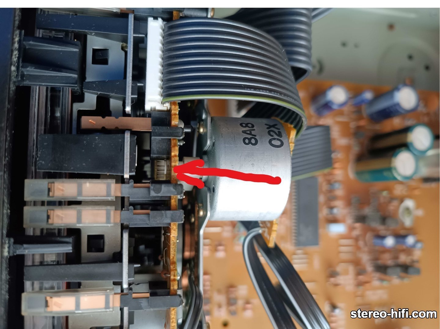

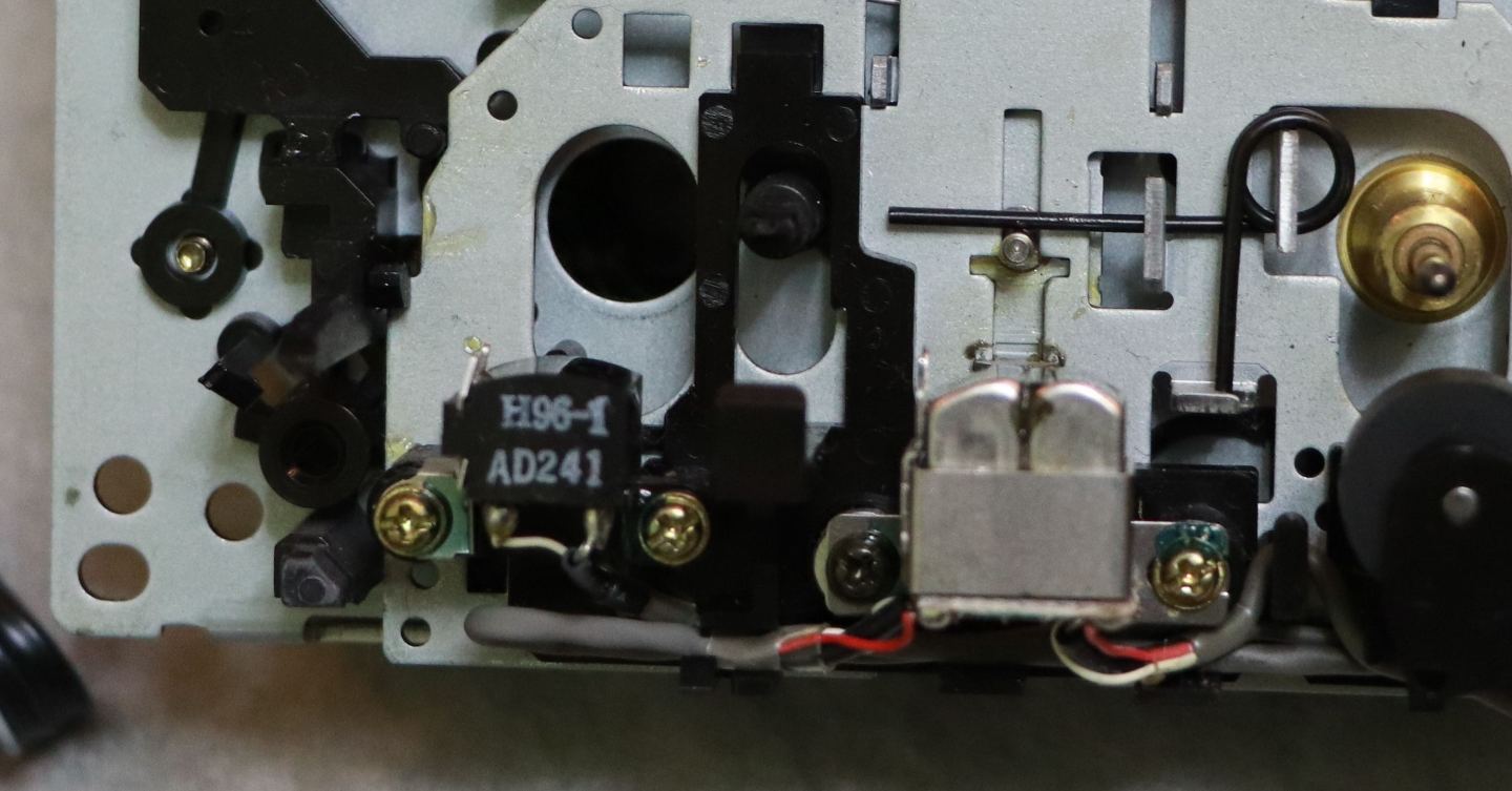

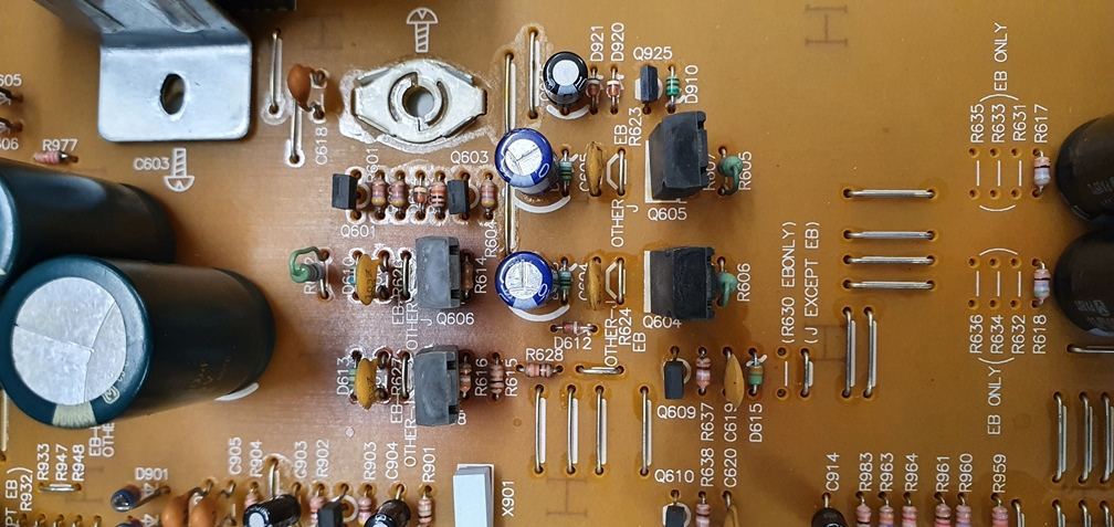

Magnetofon posiadam od około trzech lat. Zawitał do mnie w stanie wymagającym ingerencji serwisowej. Po włączeniu co prawda działał, ale w gniótł taśmy, występował tzw. efekt "drabinki rezystorów", co jest bardzo charakterystycznym objawem dla całej tej serii RS-B, jak i późniejszej RS-BX, co polega na tym, że przyciski wybierają nie własne funkcje lecz przypisane do innych przycisków, wariowały czujniki rozpoznawania rodzaju taśmy, zapisu oraz obecności kasety w kieszeni, "pokręcona" była głowica, trzeszczące wszystkie potencjometry, a to co się ukazywało na wyświetlaczu wyglądało jakby ktoś pod szybkę wyświetlacza wpuścił dym albo mgłę. Magnetofon wymagał więc kompleksowej konserwacji i ponownego ustawienia. Udało się to wszystko wykonać rozbierając go do ostatniej śrubki, czyszcząc i ustawiając. Magnetofon odżył i tak na dobrą sprawę wówczas dopiero pokazał na co go stać. Wiele osób uważa dźwięk średniej klasy Technicsów za "taki sobie". No cóż, napiszę może w ten sposób. Nie jest to oczywiście hi-end, jednak jak na model dwugłowicowy akurat ten Technics wychodzi obronną ręką. Oferuje bardzo dobry dźwięk. Kasety, które sam nagra, odtwarza perfekcyjnie. Nie jest to może szczyt luksusu, ale do codziennego użytku, nadaje się wręcz znakomicie. Mocne strony? Z pewnością niska awaryjność - jak to u Technicsa z tej serii. Można mieć wrażenie, że ten sprzęt zniesie wszystko (bez przesady rzecz jasna). Wykazuje się dużą odpornością na upływ czasu jeśli oczywiście dba się o niego należycie. Wygląd i wyposażenie, również nie pozostawiają złudzeń, że to całkiem niezła klasa sprzętu. Słabe punkty? To co u każdego producenta może się zdarzyć - wariujące styki czujników rozpoznawania rodzaju taśmy, zapisu i obecności kasety w kieszeni oraz wspomniany już przeze mnie efekt "drabinki rezystorów". Coś jeszcze? Chyba nie. A na koniec może jeszcze kilka fotek z zabiegów konserwacyjnych:
